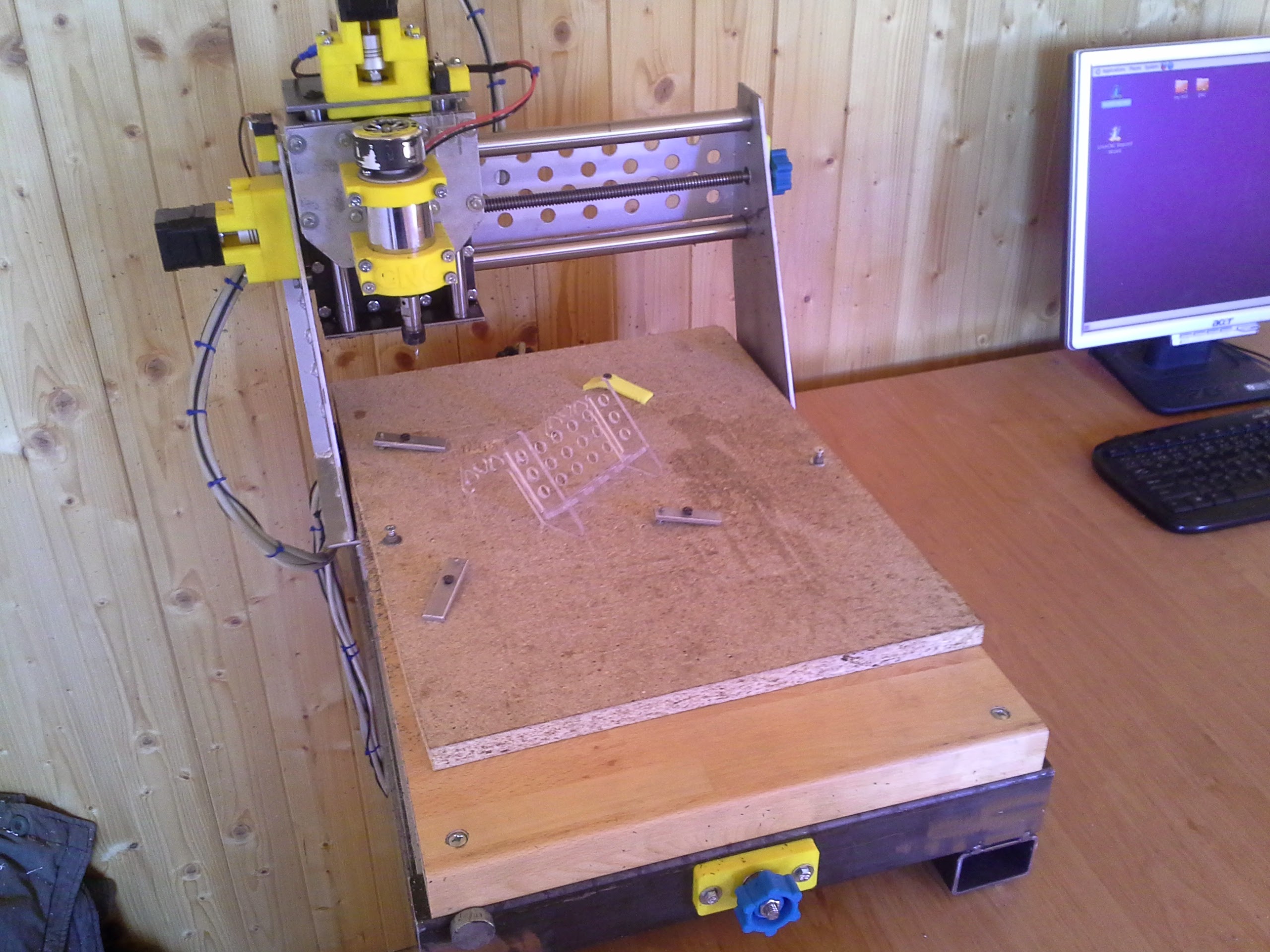

Chtelo by to alespon zakladni stul z litiny nebo oceli a na to teprve mdf, takhle se to rozdrnci. Jinak, klidne udelej tuhle konstrukci, ono to fungovat bude.
Tak jsem konečně dospěl k funkční mašince . zatím se učím ale plexi a ostatní plasty to frézuje pěkně zkoušel jsem hliník , ale jde to jen opravdu jen tak po 0,2 . 3mm frezkou .
