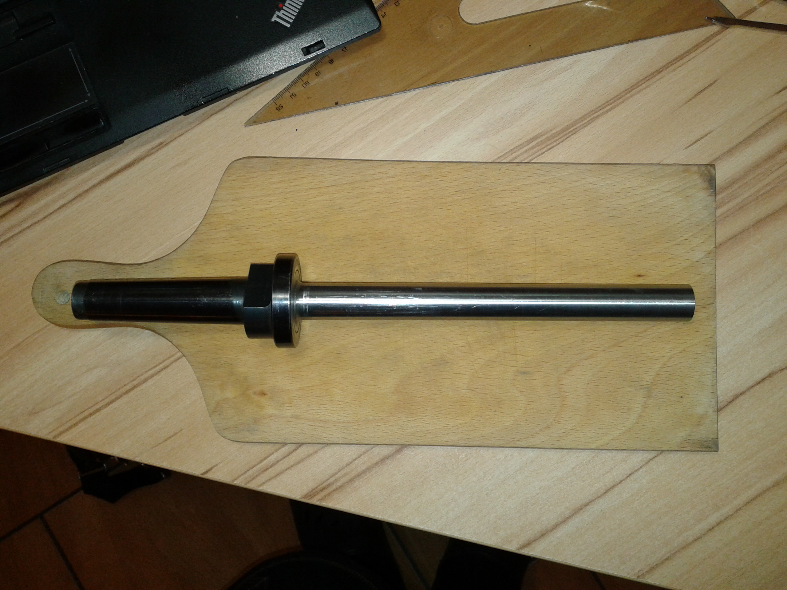

qwer píše:Mám na predaj predlžený trn prebrúsený z 32mm na 30, je tam kužel morse 3. Ak by sa ti chcelo s tým baviť, tá 19 by z toho vyšla, a možno by to šlo aj na frézke vyhrubovať, ak to nebude moc tvrdé
Příloha 009.JPG je dlouhodobě nedostupná.
Tak jsem ten trn od Qwera, co měl původně 32 mm. a pak byl přebroušen na 30 mm. nechal přepřebrousit na 19 mm
, teď už jen drážku,závit,vymezovací válečky a matku a je to, nic na tom vlastně neni... :D

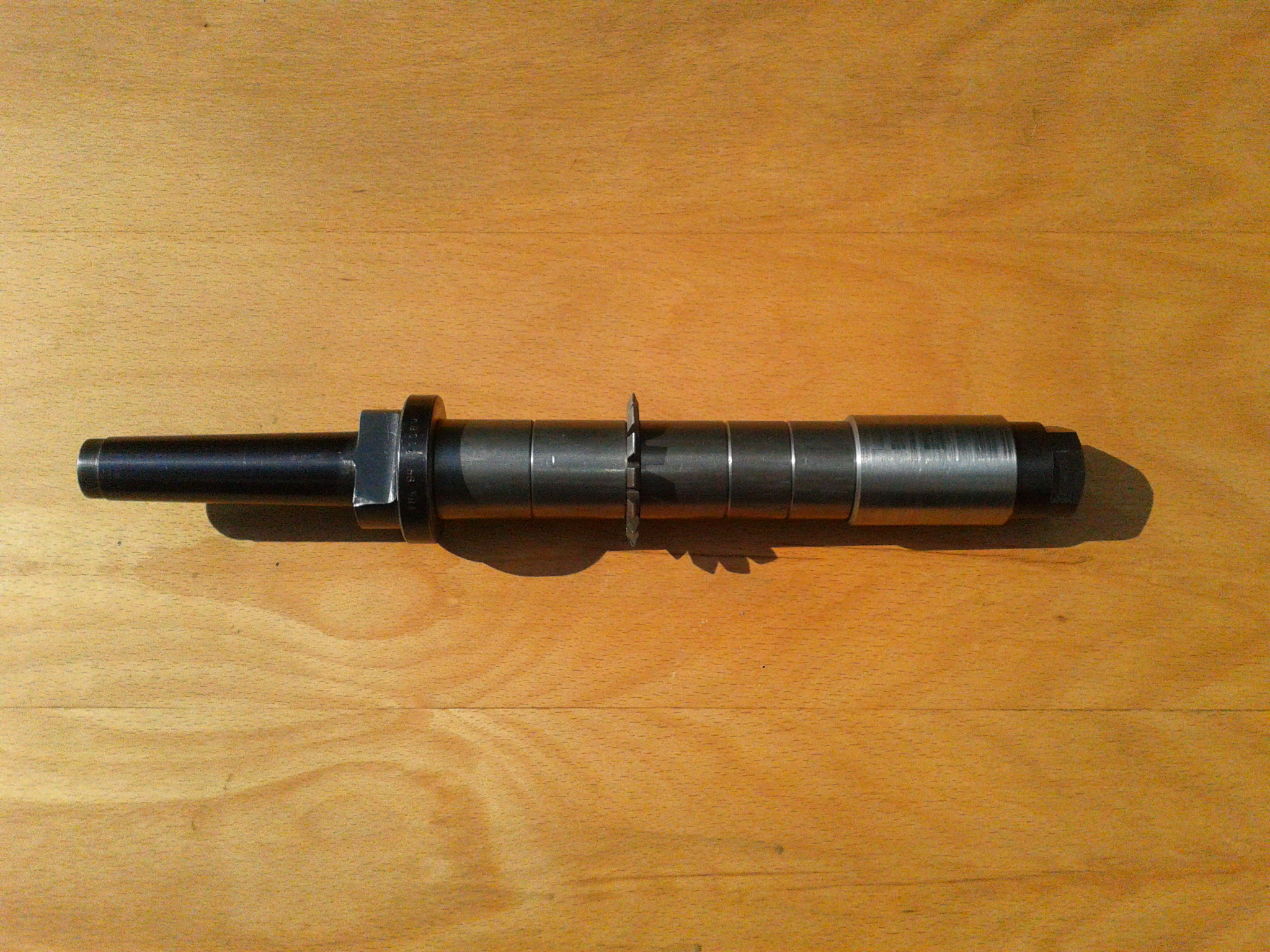

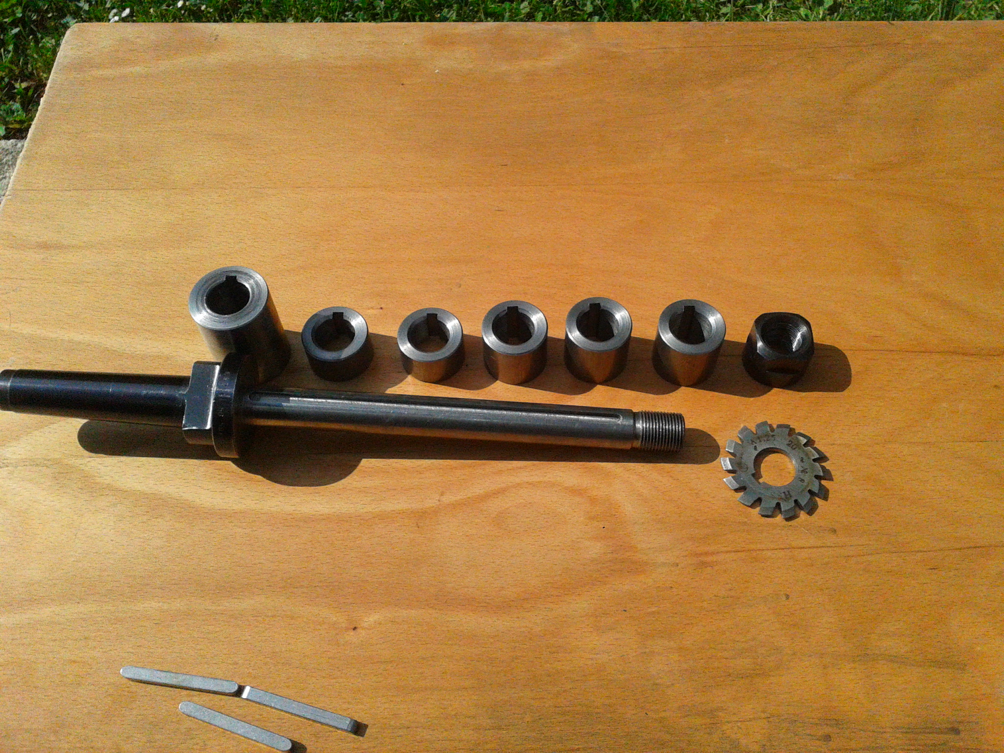

Upnutí modulových fréz mám vyřešeno (ježíšmarjá, ono mi to trvalo 51 dní :roll: ), udělal jsem to jako horizontální trn s podpěrou
. Děkuji všem za příspěvky!

fidel47 píše:Upnutí modulových fréz mám vyřešeno (ježíšmarjá, ono mi to trvalo 51 dní :roll: ), udělal jsem to jako horizontální trn s podpěrou. Děkuji všem za příspěvky!
No vidíš to :D a kdyby jsi si vzal trn 16mm a na jednom širším kroužku udělal osazení dejme tomu 3mm na průměr 19mm se zajištěním čípkem, tak to máš hotový za 51 minut i s vypitím kávy :)

Ba-ba, to je svatá pravda :!: ... jenže, to bych pak nemusel navštívit brusiče aby mi to přebrousil ,tedy bych neviděl jeho dílnu a stroje, ani bych s ním moudře nepohovořil, potom bych si nezasoustružil , nezazávitoval , nezafrézoval drážku a matku , nezašťouchal , nezaložil vlákno...a mě to tak baví, už aby bylo zase horší počasí a bylo na to více času :wink:
Snad to má výhodu v tom, že budou frézy nasazeny přímo na broušeném trnu, mám pocit, že by měly být broušeny i čela vymezovacích válečků a matka, ale vem to čert...i když bych se měl snažit vyřadit všechny nepřesnosti, ty si do toho vložím až při výrobě oz.kol :)
