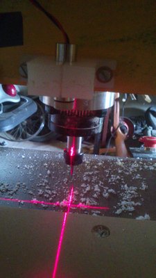

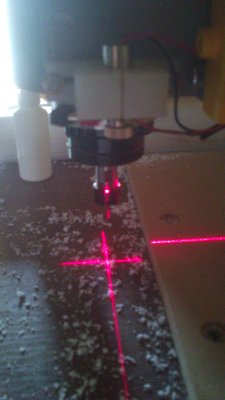

čau, nic se na skleněnou tyčku nepouští, to už je všechno integrováno v modulu ČÁROVÉHO laseru (neplést z bodovým - klasické ukazovátko) no a dáš kolem vřetena ty moduly dva o 90° od sebe, paprskem SVISLEe !!! ne vodorovně, to by samozřejmě vznikl ofset (ale pokud máš jen bodové, tak si odřekni šampáňo, ulom stopku od sklenice pusť přes tu stopku (kolmo na ní) paprsek a budeš mít z bodového laser čárový .. možno vyzkoušet doma i bez ulomení nožkyBIGG píše:Ahoj, stále jsem to nepochopil, můžeš to napsat ještě polopatě ji, popř. nákres?jova píše:Čárový laser funguje tak, že se klasický paprsek pustí na skleněnou tyčku. Díky tomu vznikne skutečná čára (bod se podélně roztáhne). Úhel toho roztažení je například 45stupňů a tak když ho správně nasměruješ, posuv osy Z ti nevadí. Bude se pouze měnit délka čáry, ale křížení tam bude stále.
