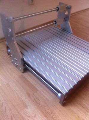

Já bych asi doporučil změnit koncepci a použít řešení s pohyblivým stolem v jedné ose a pevným portálem nebo začít stavět "Tron" podle návodu.
Ono se to nezdá, ale pohyblivý portál skrývá několik záludností.
Stůl a základ udělej z dřevotřísky a použij podepřené tyče 20mm a pohon ze stavebnice - http://www.cncshop.cz/mba10-c-drzak-motoru-nema23" onclick="window.open(this.href);return false;. Docela dost se na tom naučíš a promyslíš si, jak k tomu udělat portál.
mno, pokud ma stavitel v umyslu obrabet par hodit tydne, tak jsou kulickove srouby vyhozene penize, protoze mistni "profici" sice kulickove srouby pouzivaji, ale pouze VALCOVANE, ktere maji STEJNOU presnost jako trapezove, takze pri nizkem mnozstvi provoznich hodin muze "hobik" se stejnym efektem pouzit trapezove srouby s predepnutymi maticemi a bude mit stejnou presnost jako "profik" s kulickovym valcovanym sroubem, jen s tim rozdilem ze "hobik", ktery bude frezovat 10h tydne jednou za rok vymezi vuli, oproti tomu "profik" s kulickovym sroubem to pri stejnem provozu udela za 5let
Hlavní efekt je, že s kuličkovým šroubem stačí menší motor při stejné dynamice. K té "přesnosti" raději no comment.

kidbill píše:základný stol spojím uholníkmi a skrutkami s maticami v tom nevidím žiaden konštrukčný problém určite to bude primerane pevne :)
Na to zapomeň. Stroj tak, jak ho máš nakreslený, vyžaduje velkou tuhost ve spojích (prostý rám bez výztuže). Plechový úhelník v rohu mizernou tuhost konstrukce danou nízkým modulem pružnosti textitu ještě podstatně sníží. Projdi si fórum, i tohle se tu x-krát řešilo a (aspoň teoreticky) uspokojivě vyřešilo.
ak bi to nebolo dostatočne pevne pouvažujem nad nejakou kovovou výstužou...

po dlhej odluke pokračujem v konštrukcii mojho CNC, dnes došli bočnice ďakujem týmto martasg1 za výpomoc ;)
upinaci stol zakladna Textit upinaci profil REXROTH 2x 120/15 ,2x 180/15
bocnice 15mm AL profil:
Upnutie linearných vozíkov SMA25UU, a úchytiek pre 20mm nepodopretú tyč

dnes som doplnil 25ky nosne tyče a 20ky vodiace pre osu X, plus dvojíte predlžené vozíky SMA 20L...
25ky brusene tyce na osi Y, 20ky na osi X...
