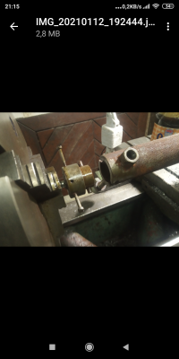

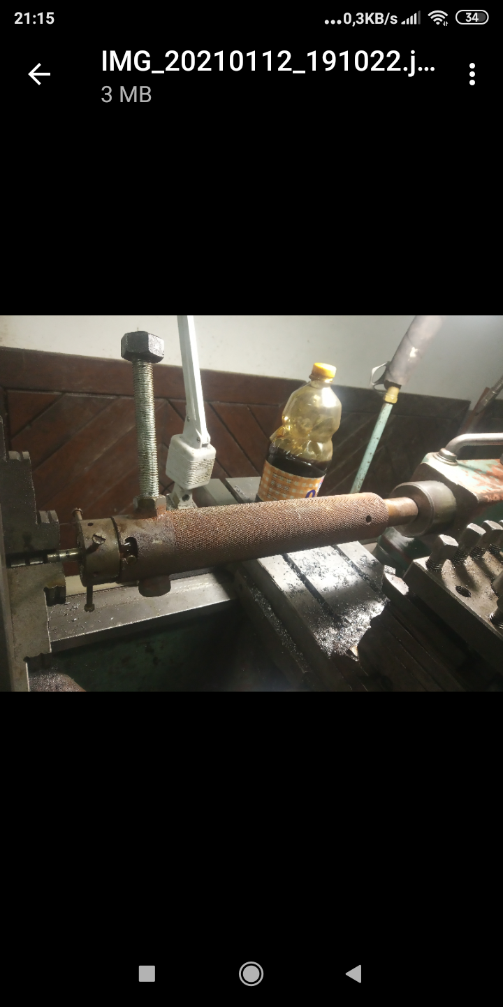

Ja mám taký prípravok šikovná vecička

Proč jsem dáváš fotky displeje mobilu ?

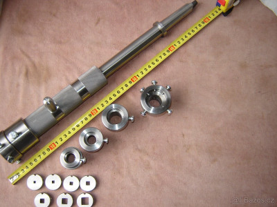

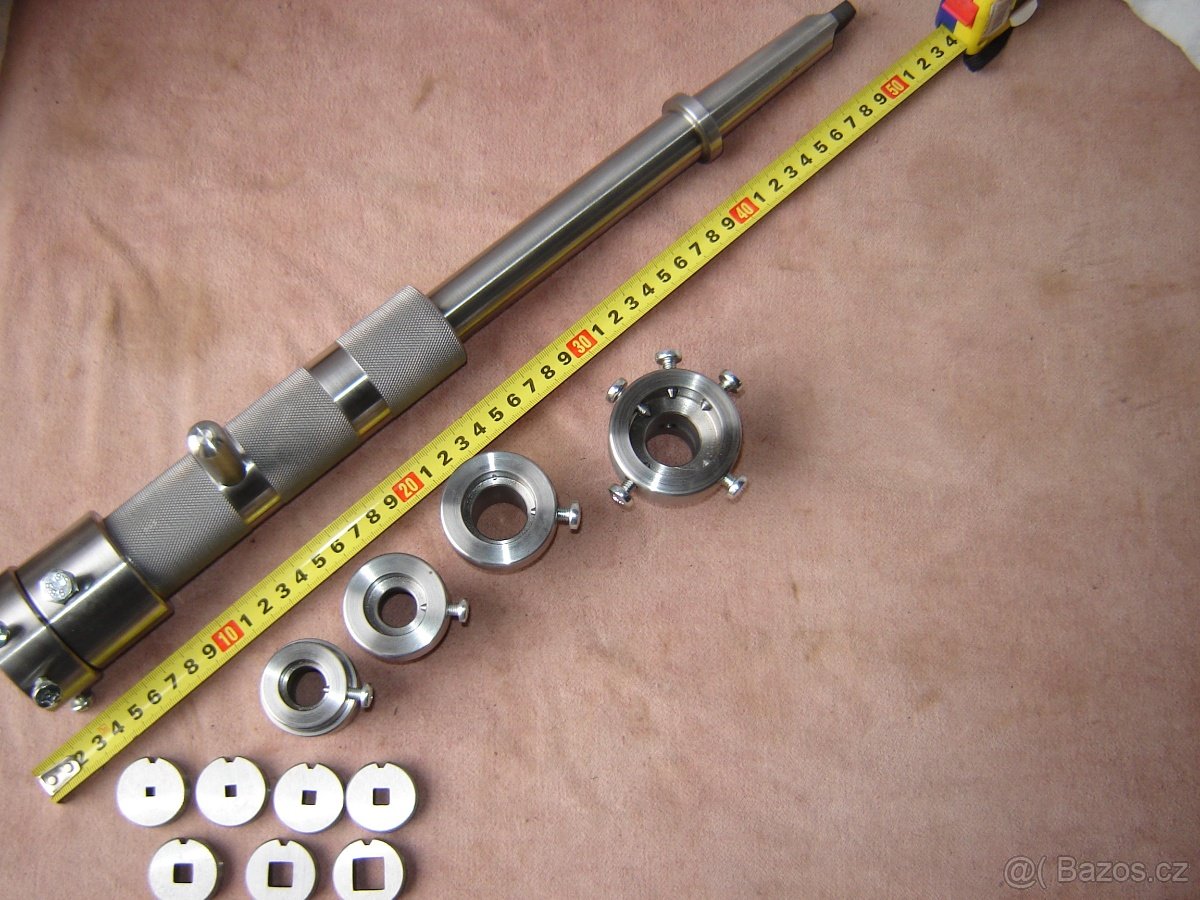

Já jsem si pořídil tenhle přípravek a dělá se mi s ním bezvadně. Akorát mám strach s menšími závitníky, takže je chytím pomocí přípravku a pak už raději ručně.

To je ten z Bazošu? Už po ňom dlhšie poškuľujem.

Tam je dražší. já ho mám od tohoto pána, který je sám vyrábí a je to opravdu kvalitní práce. Kdybych si to měl vyrábět sám, dostal bych se cenově mnohem výš a ty čtyřhrany bych musel šudlat pilníkem.
https://stroje.bazos.cz/inzerat/1295498 ... itniku.php

Je tam prakticky totožný ze slovače a ten je asi o 2 stovky dražší a máš pravdu, já jsem dlouholetý zákazník toho prodejce, takže mi dělá poněkud lepší cenu. Má dost velký výběr, ale málo inzeruje a dává přednost prodeji na burzách. Funglovka univerzála 160/3 a oboje čelisti za 2500,-. To je hřích, to nekoupit. :lol:

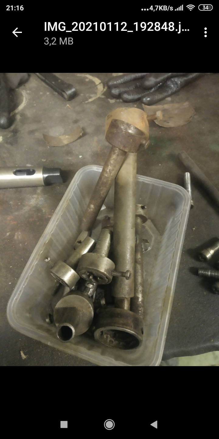

Mne sa podarilo zohnať tento prípravok originál od narexu ale neviem kde som ho založil

To musíš mít sakra velkou dílnu. :lol:

To ani nie ale dlho som to mal v izbe a ja s tým chodím občas ako mačka s macencami a neviem kde čo dám. Napríklad včera som hľadal čistič motorov tak hodinu no nič našiel sa až keď som končil. :D

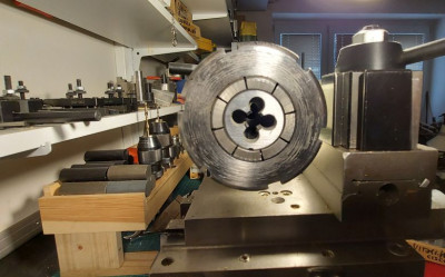

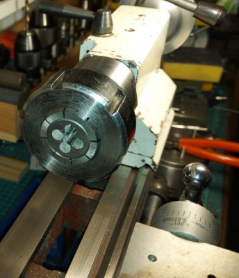

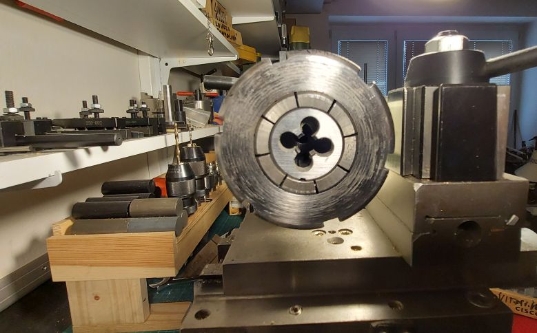

Ten přípravek je pěkný, ale na CQ9813 je příliš dlouhý - já si upínám očka do ER40 upínače na koni. Ten pak nechám volně klouzat po loži.
Protože soustruh je slabý, musím stejně točit vřetenem ručně.
