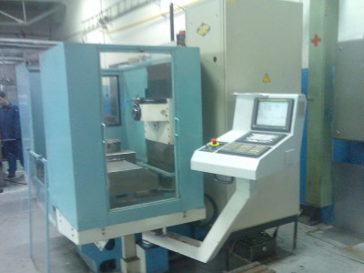

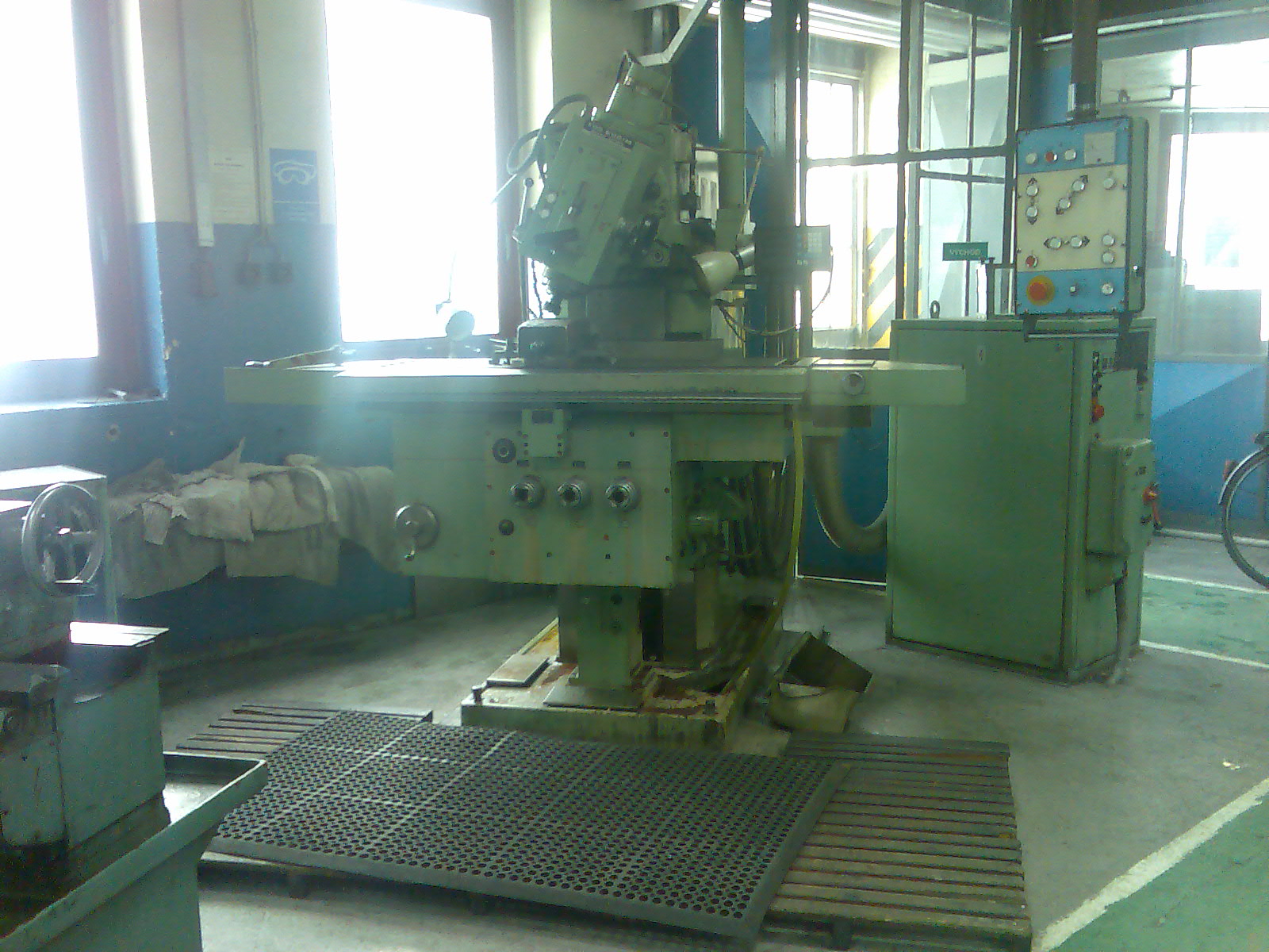

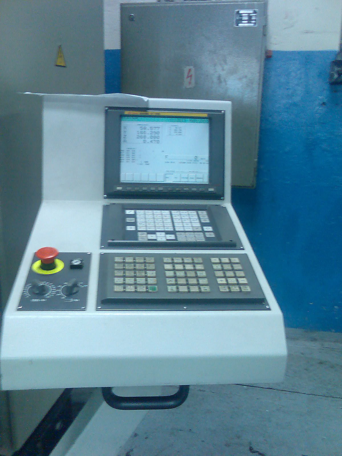

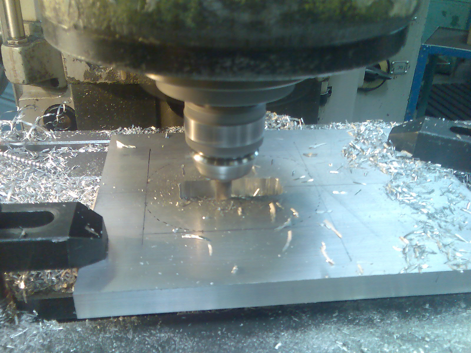

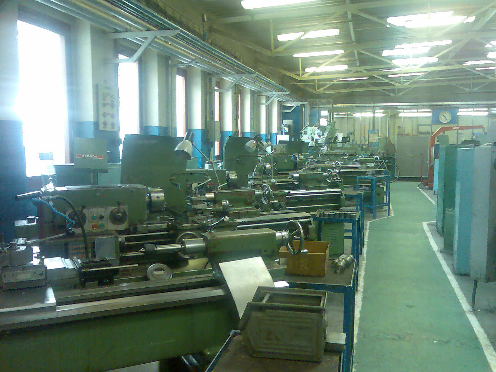

Tak zde pár fotek .... snad to někoho bude zajímat :D
ferguson
Příspěvky: 461
Registrován: 20. 8. 2008, 7:51
Bydliště: Žilina
20. 2. 2009, 2:27

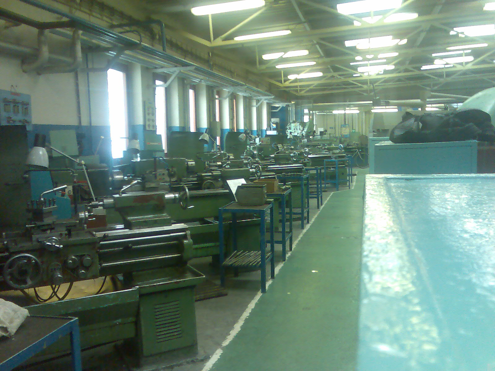

toto je ta vasa prax??!!! :shock: :shock:
tak to sa mozem skovat do kuta. my mame tak 5 frez, a 5 sustruhov. asi 10 zverakov. a koniec
dyntyd
Příspěvky: 387
Registrován: 13. 12. 2007, 1:40
Bydliště: Hradec Králové
20. 2. 2009, 9:20
neni to vše je tam další řada frezek a další řada soustruhu a za nimi je v dobrém stavu brusírna ....

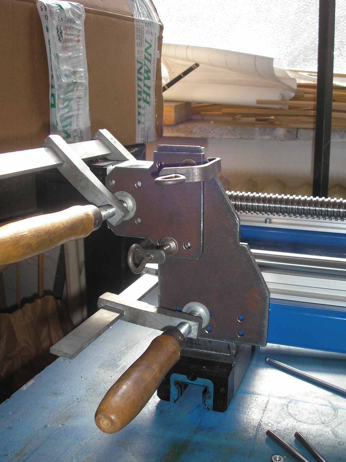

Další fotky ze stavby

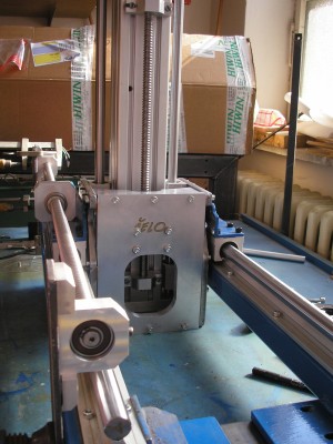

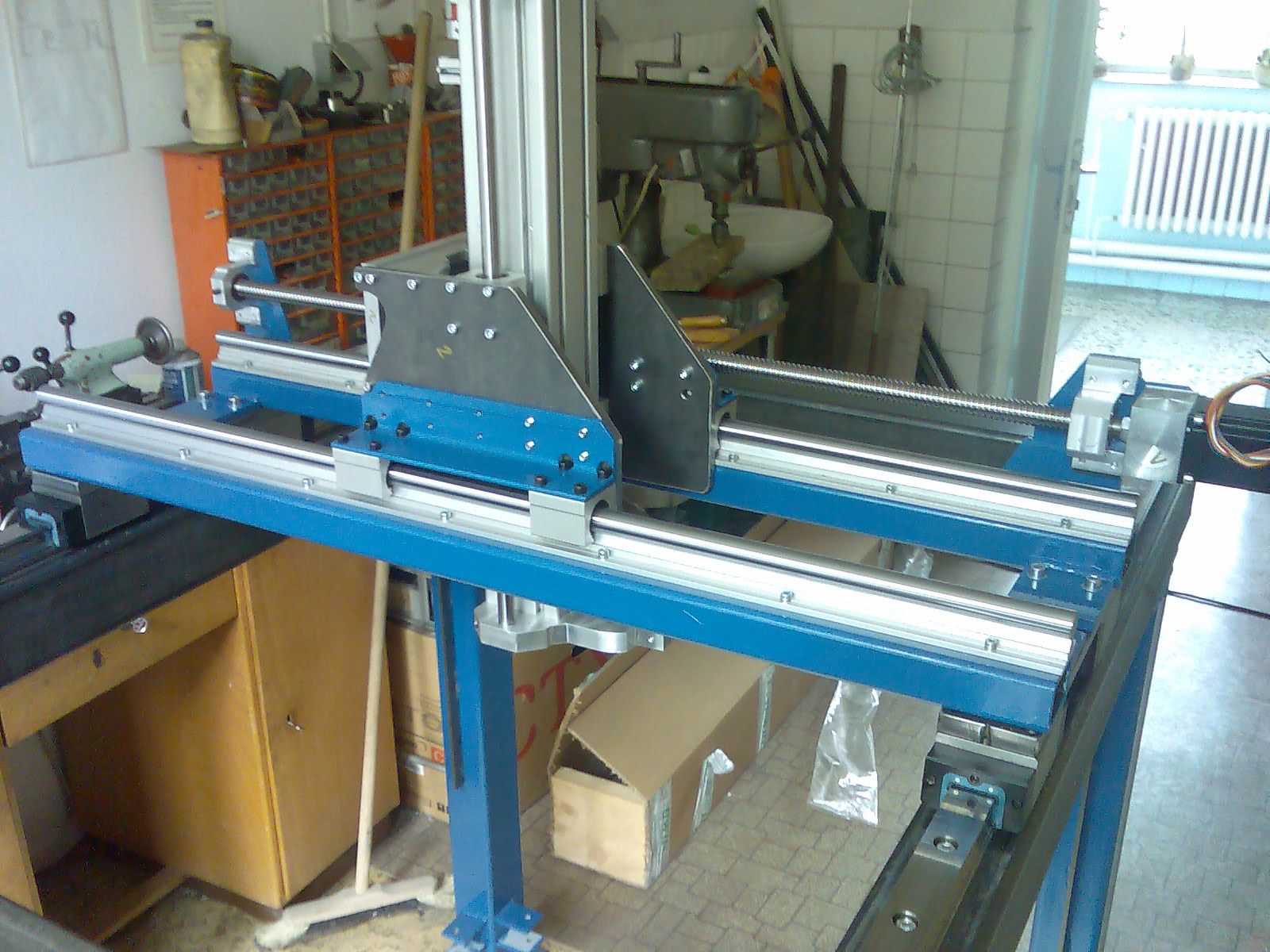

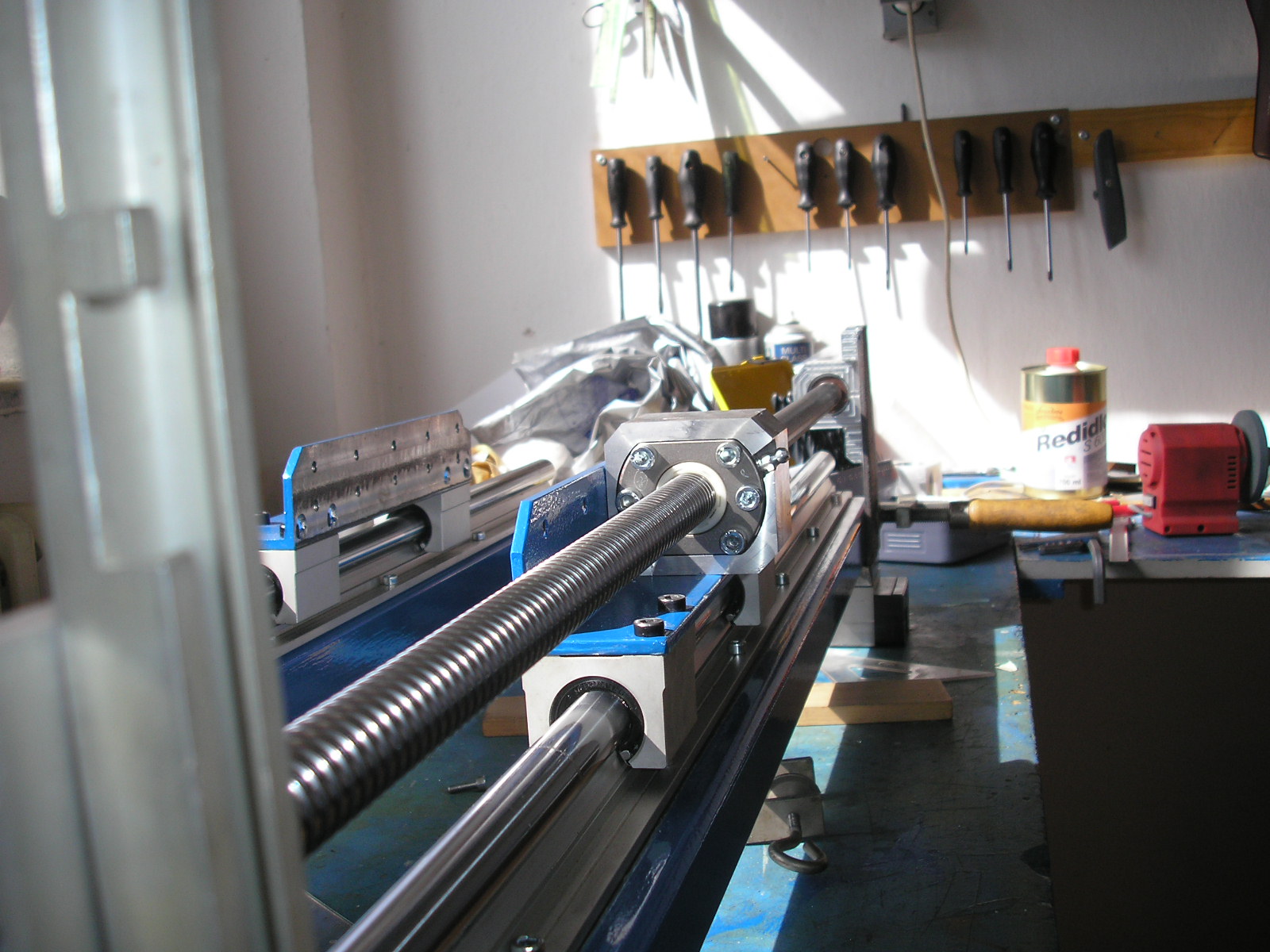

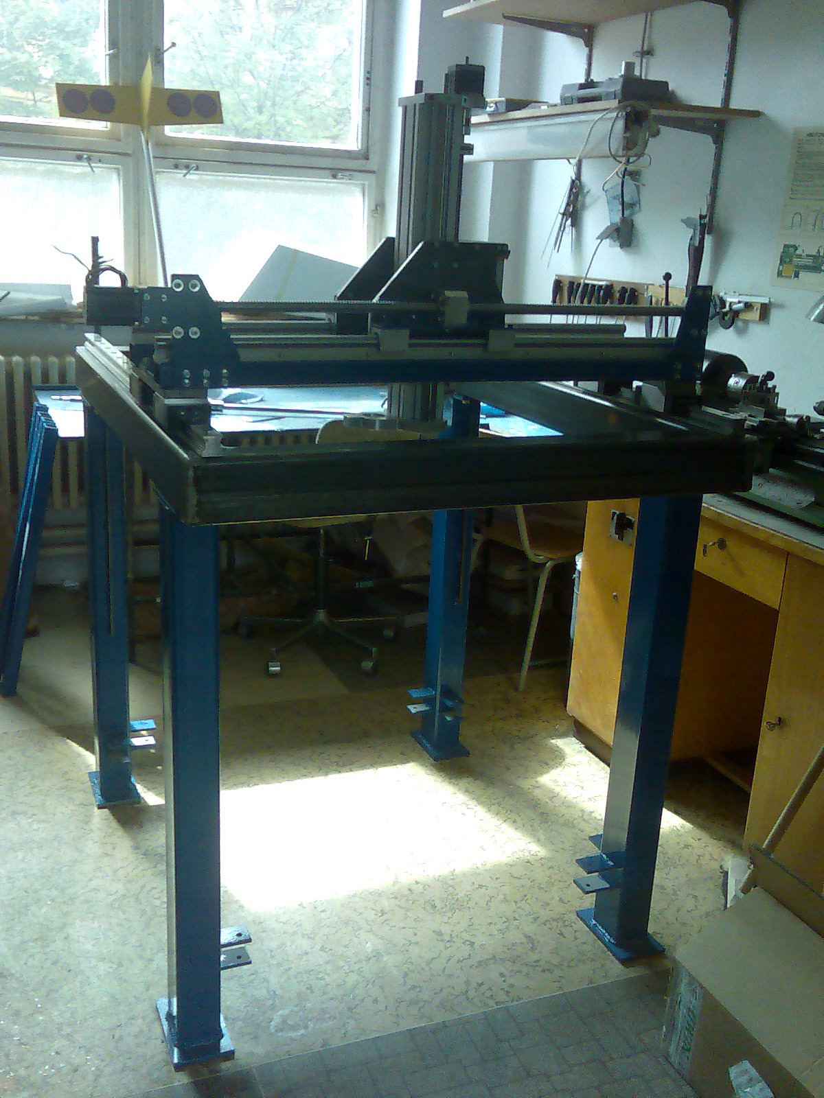

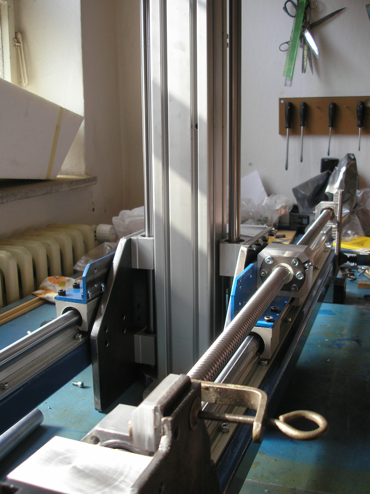

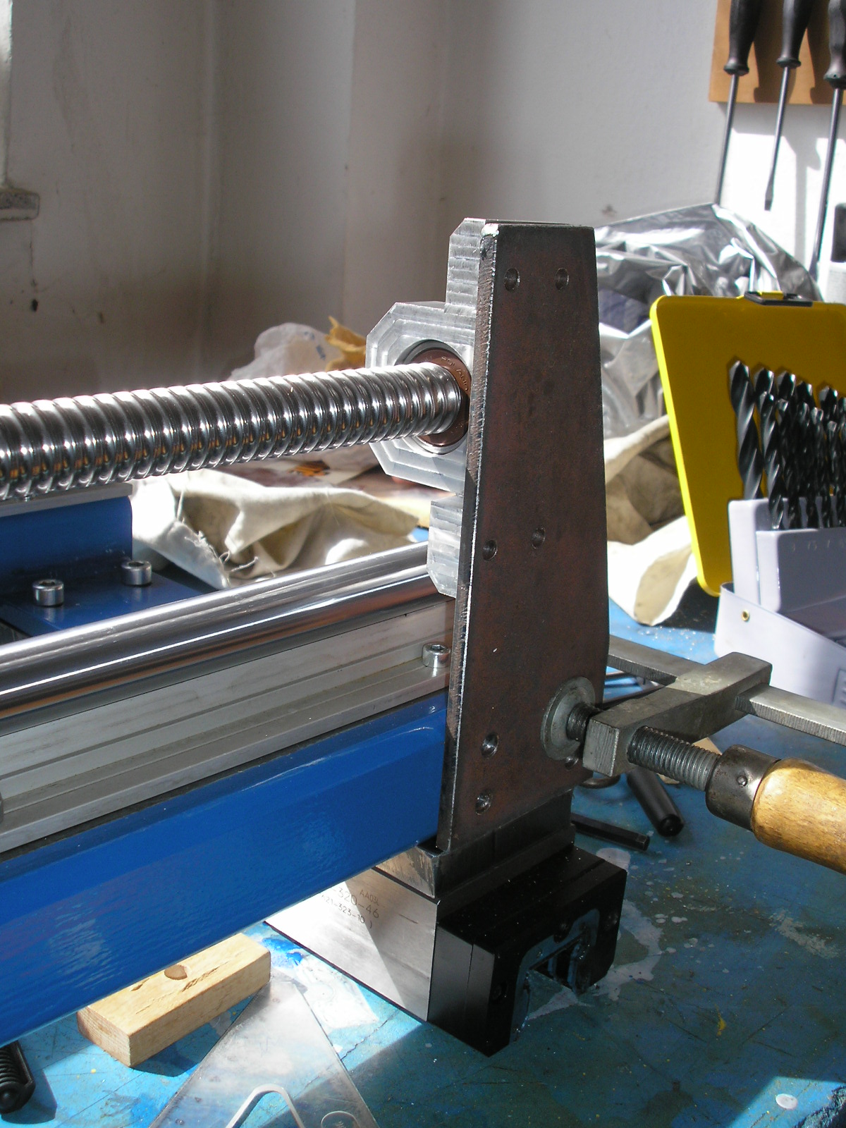

12. 4. 2009, 12:17
posílám další fotky .... 2 osy jsou před dokončením

12. 4. 2009, 2:30
Ahojky ,zeptám se na rozměry lineárního vedení a jakou má sílu stěny jekl pod vedením,tedy zda délka závitu je dostatečná... :D ...jinak případná náprava dodatečným podložením je reálná... :lol:
tahle portálovka je zdařilá konstrukce a současně se přimlouvám za diagonální vyztužení..
ony mi tam ty trojúhelníky také nějak do tuhosti chybí.. :lol:
to parádní "háčko" dole to nezachrání, když v dílně "zafouká"
přeji hodně radosti při práci a hotových výrobcích ... :lol: :lol: :P

12. 4. 2009, 2:54
všude je 5mm tlustý jackel a jinak lineary jsou 30 a pak podepřené tyče 20 a volné také 20 ty příjdou časem vyměnit za lineary

12. 4. 2009, 6:35
Ahojky,ty upevňovací šrouby jsou tedy asi M8 na rozteči @80mm....ono jich je na Tvoji délku kolejnice celkem dost,ale pět milimetrů a závit M8 je tak trochu málo...současně by to chtělo třeba při tom plánovaném upgradu zafrézovat ty stávající třicítky do navařených zesilujících lišt...líbí se mi ta silná vedení....jinat jekly pojízdného portálu by byly lepší dát nastojato pevnost je větší za stejné peníze...dalo by se tam také doplnit cikcak vyztužení...obrácený mostní oblouk...na jeřábech je dobře vidět jak... :D :P

13. 4. 2009, 10:52
použito cca 180kg ocely a celé by to mělo mýt okolo 250kg

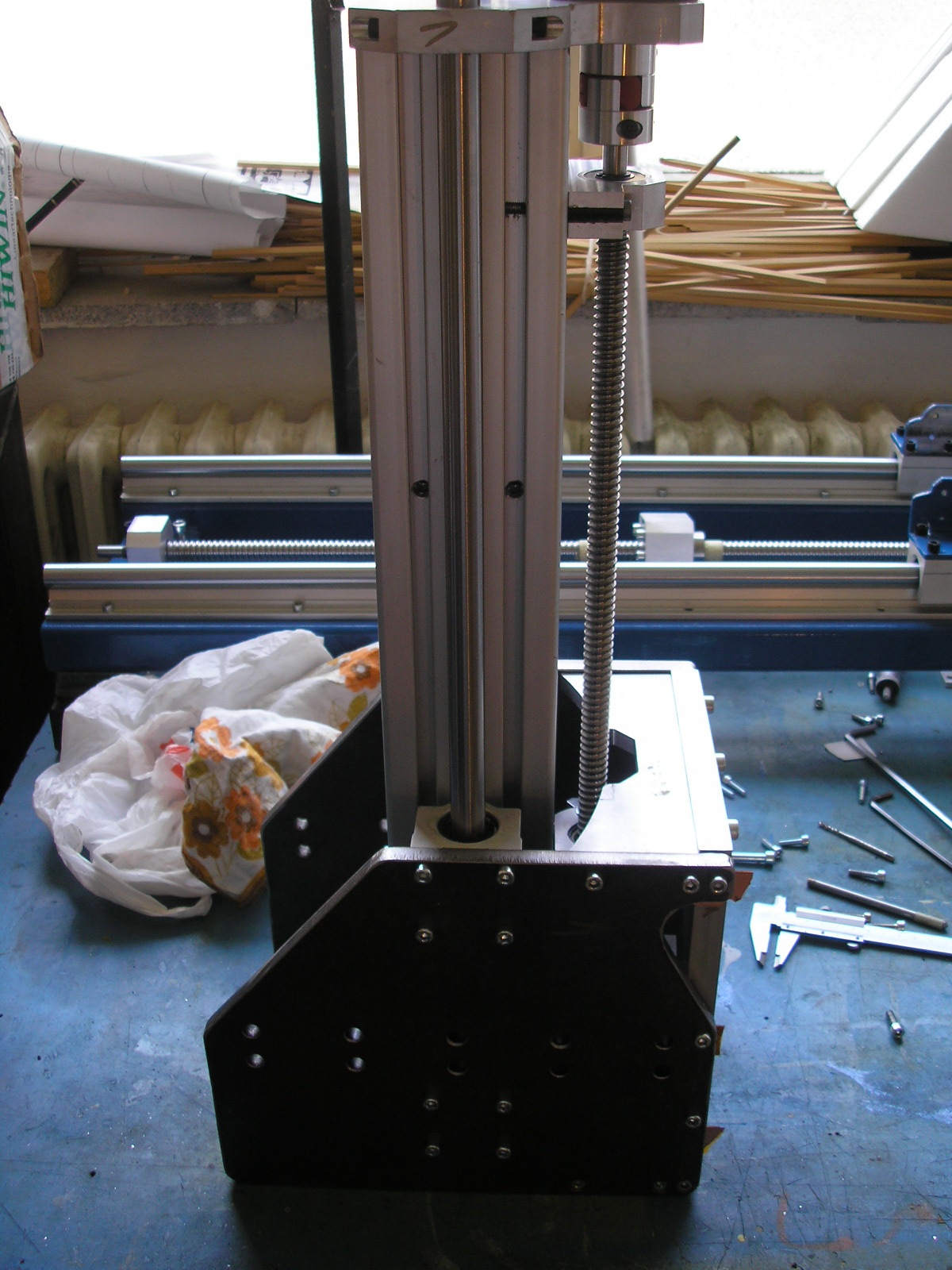

8. 5. 2009, 10:09
Tak se to pomalu rýsuje ..... jen kvalita fotek nic moc a jaký je váš názor ??
