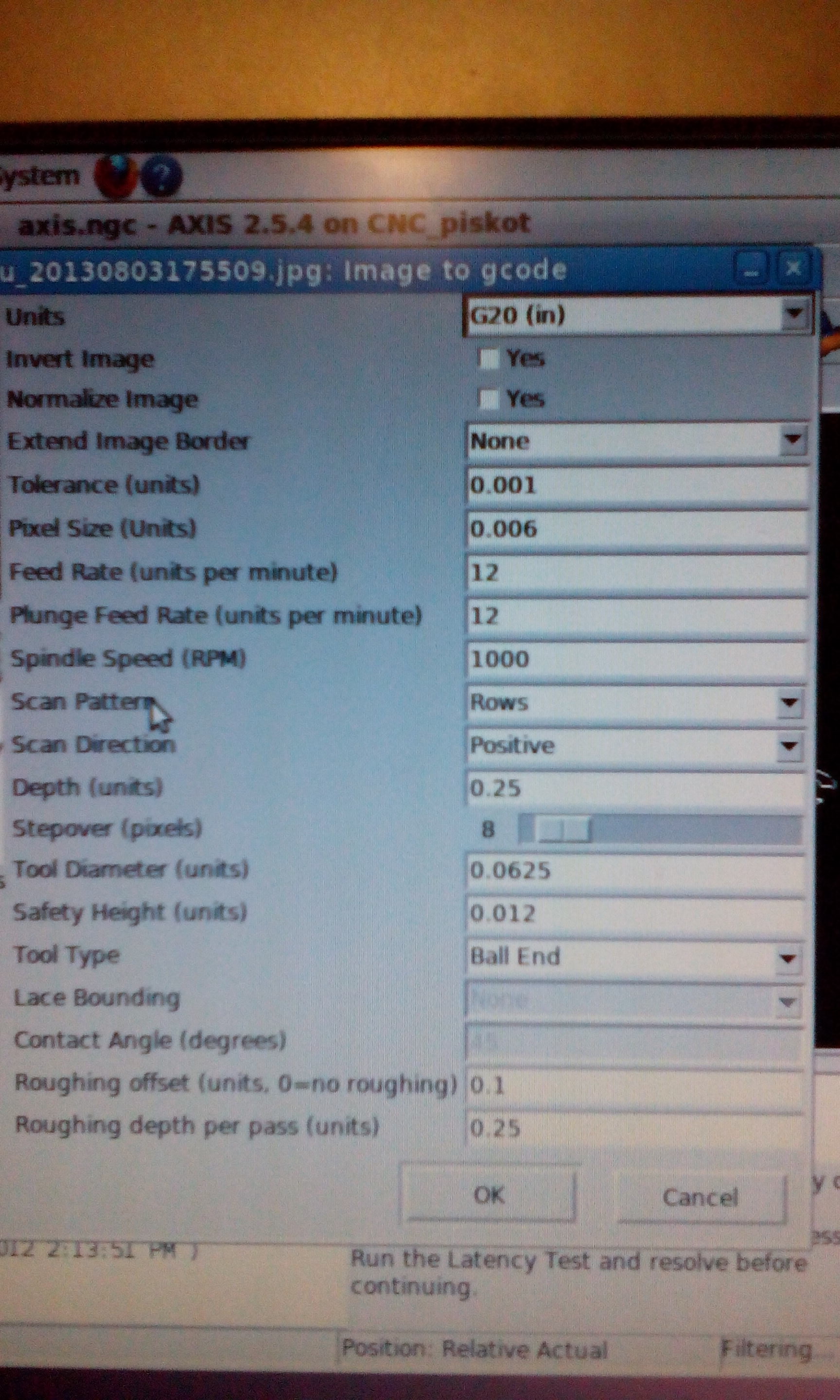

Včera jsem se hecl a po uspani malého jsem chvilku zapl kompl a nahrál par fotek na flešku.otevřel v emc a fakt to asi funguje.Dal jsem to nestudoval,už jsem byl utahanej.Zatím to byla obyčejná fotka předělaná ve sketchguru do černé.Dnes budu laborovat dal.
piskoteek
Příspěvky: 867
Bydliště: Zlínský kraj
22. 3. 2015, 7:37

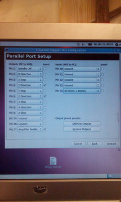

EMC mi jede, když nahoumuju od oka, tak mi to z cut2d i přechrousta program a fixa pěkně nakreslí :-) to mi udělalo radost :-)
Včera večer jsem ponatahoval koncáky, je to klasickej mikrospínač, mám to zapojený do serie....ALE do pul druhé v noci jsem se snažil nahoumovat a prostě se nepovedlo, ať jsem dal All homes, nebo all homes + koncáky, tak prostě nic :-(
Mám asi někde chybu, toš bych Vás zdatnější chtěl poprosit, zda se mi nebudete chvilku věnovat..

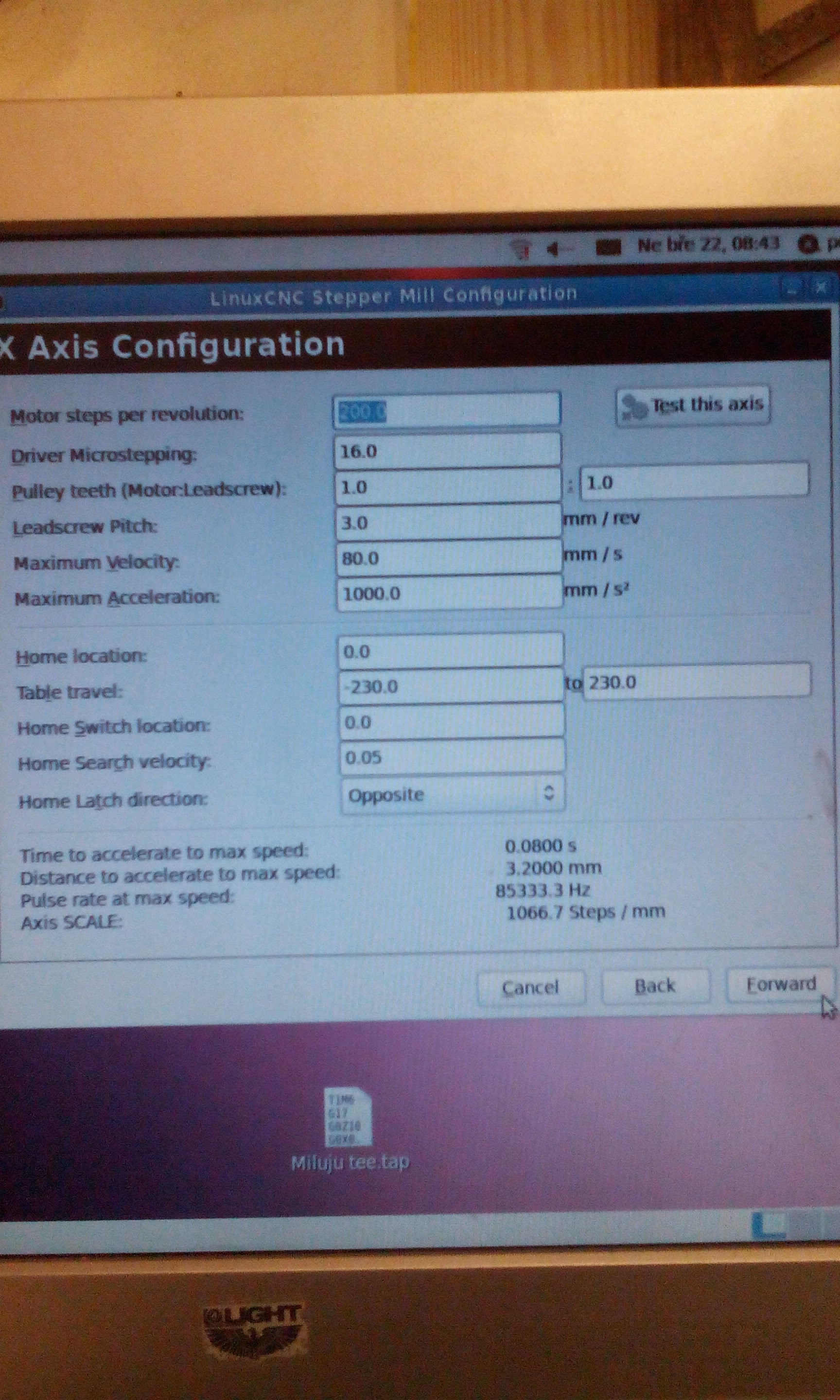

Šroub trapez stoupání 3 na všech osách.
Momentálně netuším :? jak vypočítám:
1,Počet kroků motoru na jednu otáčku?
2, jakej zadat mikrokrok
3, jak rozjet ty proklaté houmy :-/
Moc děkuji za pomoc.

filla
Příspěvky: 3523
22. 3. 2015, 9:01
predpokladam, ze mas vsechny koncaky zapojeny seriove, v tomto pripade musi pin 13 invertovat, aby system ocekavak rozpojeni obvodu
piskoteek
Příspěvky: 867
22. 3. 2015, 9:04
Ano popis nahoře nad fotkama...
Takže ted jsem se dostal k tomu,ze když ma osa najizdet na houm,jen škubne osou jakoby když po ni bouchnu,kvici motor,ale nic se neděje.Jak sepnu spínač, osa se rozjede na polohu a motor točí šroubem.
filla
Příspěvky: 3523
22. 3. 2015, 10:32
tak si otevri machine>hall meter, vyber si signal ci pin a zkontroluj, jestli to vubec funguje

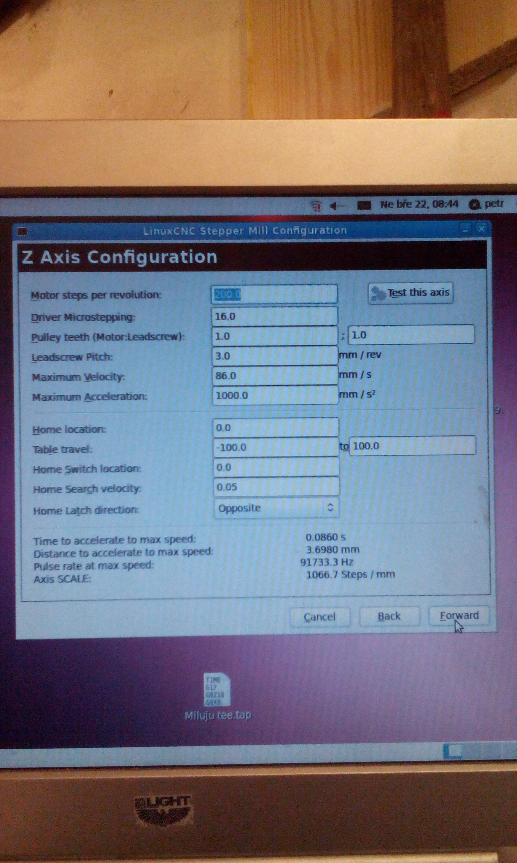

22. 3. 2015, 11:58
tak už to jede :roll:
Problém byl v otázce číslo 2 - jakej zadat mikrokrok :?: , sundal jsem to na 4 a rozjelo se to :-) stejne si myslím, že konfigurace pořád není dobrá, ale tak postupně :roll: :roll:
filla
Příspěvky: 3523
22. 3. 2015, 12:06
co se ti na konfiguraci motoru nezda? narozdil od machu nemusis nic pocitat tady zadas jen:
pocet kroku motoru
pocet mikrokroku -nastavenych na driveru
prevodovy pomer -pokud pouzivas remenice
stoupani sroubu
maximalni rychlost -tu si otestujes ve stejnem okne
akceleraci -tu taky
