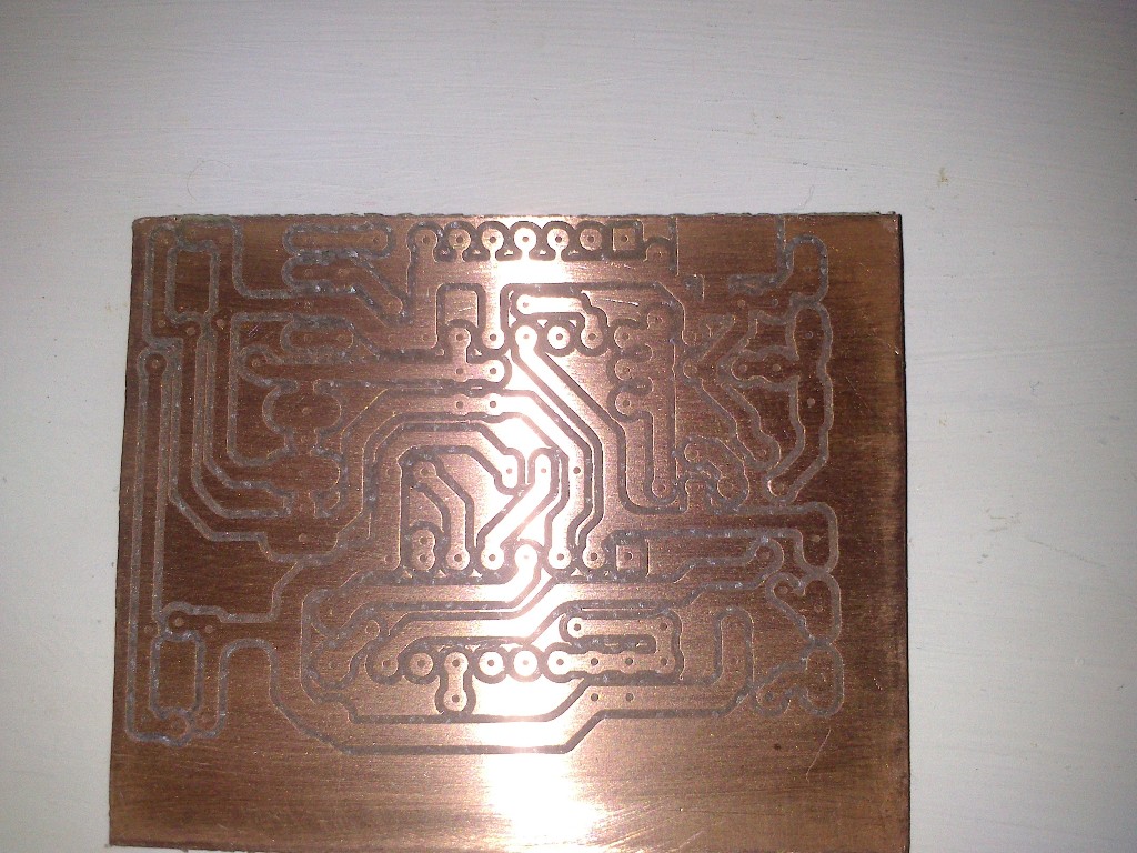

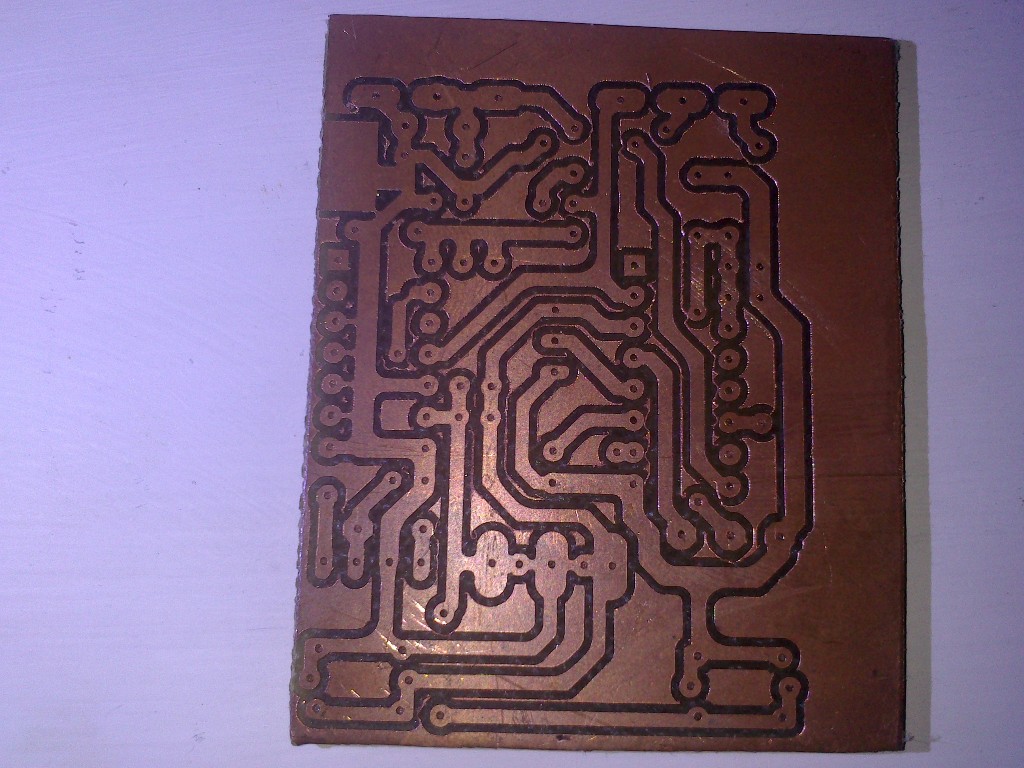

dnes som skusal gravirovat dps.
video z gravirovania:
https://www.youtube.com/watch?v=hqXRB0qRwWY" onclick="window.open(this.href);return false;
otacky boli cca 25000, posuv bol nastaveny na 700mm/min.
gravirovacia frezka 0,2mm z ciny. chladenie/mazanie petrolej po kvapkach.
len to vreteno makita ma tak spraveny prietok vzduchu, ze zhora taha a dole ho vyfukuje. ono je to akoze spravne-aby nenasavalo piliny alebo spony, ale chytro rozfuka petrolej mimo frezovanej plochy.uz vidim, ze musim spravit odtok, rurku a cerpadlo.
prikladam aj foto vyslednej dps. je to prvy pokus a na dalsie pouzite sa nehladi (dps sa neda pouzit, pretoze som zabudol generovat zkradlovy obraz). celkovy cas neviem, ale urcite to je casovo menej narocne ako nejaka fotocesta alebo kreslenie.
tesne po gravirovani
dps prebrusena smirglom 400

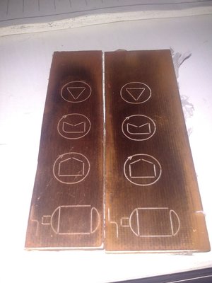

tak som skusal gravirovat dalsie veci do dps. tentokrat je to nakreslene v autocade.
ale mam tu dva problemy:
1) frezka vzdy na konci ciary ide hore a znovu dole. ale zda sa mi ze dole ide o kusok vedla a potom to vyzera ako prerusene gravirovanie. hlavne v rohoch.
2) ked uz ide frezka nejaku cast jednym tahom tak rohy zaobli. Proste neurobi pravy uhol 90 stupnov ale taky radius. v autocade aj v cam programe to ukaze spravne. ale pri gravirovani to spravi radius.
nevie mi niekto poradit v com je problem?
prikladam aj fotku:
Příspěvky: 8991
16. 11. 2014, 2:52
proč to zajede jinam nevím, pravděpodobně vůle v konstrukci a to že nenajíždí do rohu pravděpodobně souvisí s G64 nastuduj..
