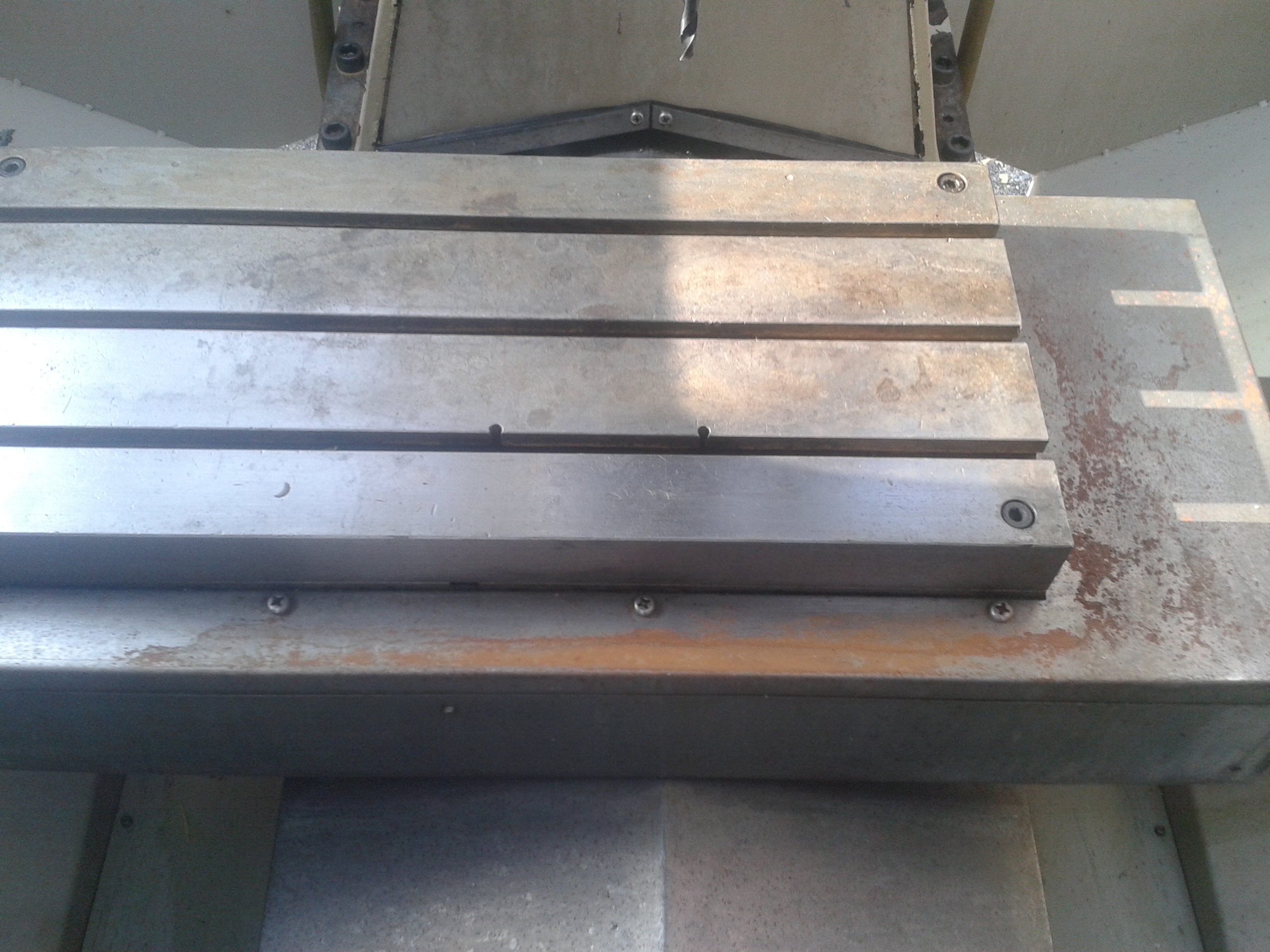

Myslím že na to co od toho chci to bude dostatečné a tuhost bude v pohodě. Je tam od pohledu 20 kové lineární vedení.
Na to že by to mělo umět lítat 15-20metrů jsou tam jen 150W serva na XY ku a 300X na Zku.

Mozna je to kvuli tomu aby mel vyrobce aliby kdyz se na tom zhurta frezuje a odejde vedeni.

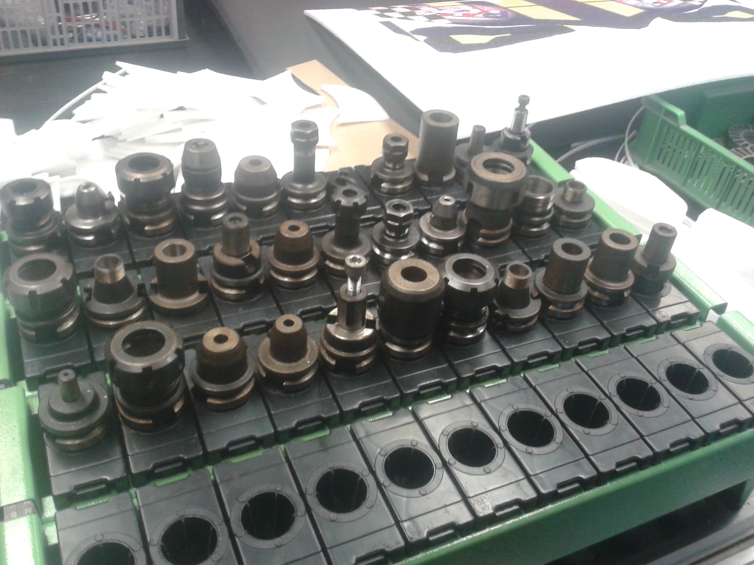

Jo abych nezapomněl , ještě jsem k tomu usmlouval 30 ks upínačů i s držákem na stůl.

ja to nemslel jako ze by ta masina byla nejak menecena
vim minimalne o jednom cloveku ktery na tom delal vcelku narocne obrabeni, treba i nejake vykovky atd...
proste to bylo vyrobcem urceno primarne na vrtani a zavitovani ale to neznamena ze se na tom neda delat i neco vic
jen to proste je lehka masina

Má jen 1.2 tuny takže je to mazlík :-)

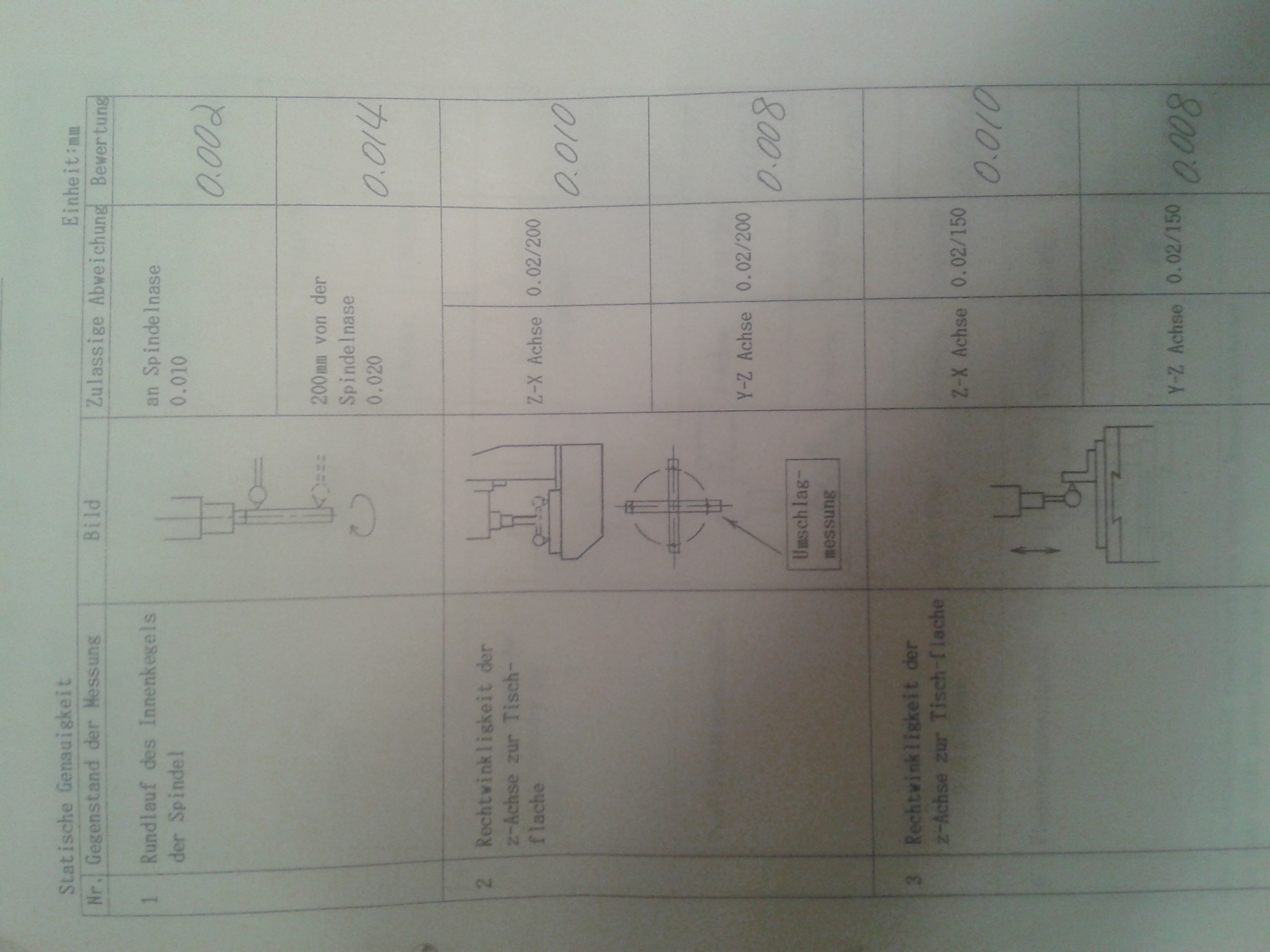

tak jsem narazil mezi papírama co k mašině mám na tento protokol.
Tak snad nedostala moc zabrat :-)
IQ156
Příspěvky: 5682
15. 11. 2014, 6:55
To si lehce změříš sám a uvidíš jak to vypadá nyní. Tolerance mají celkem volné.

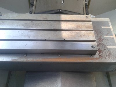

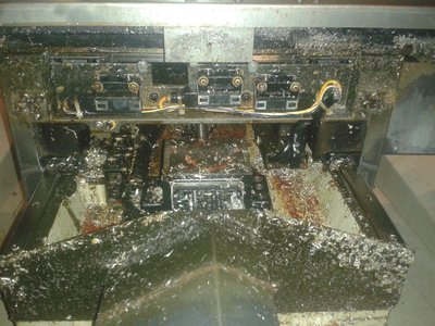

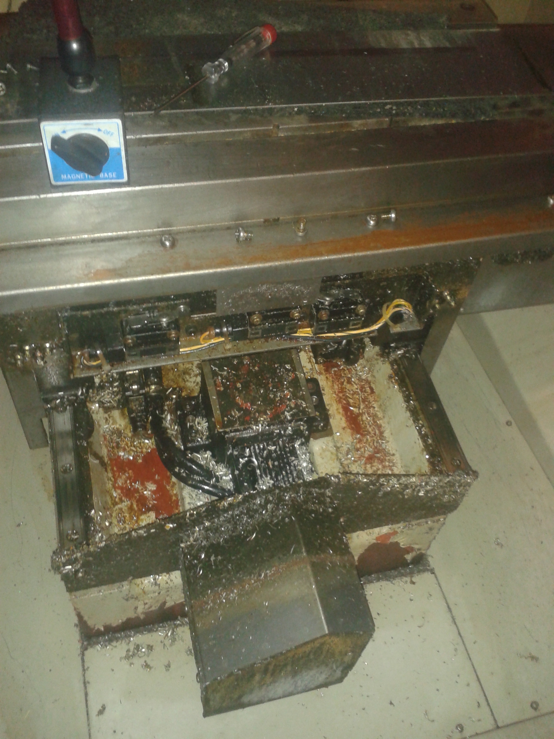

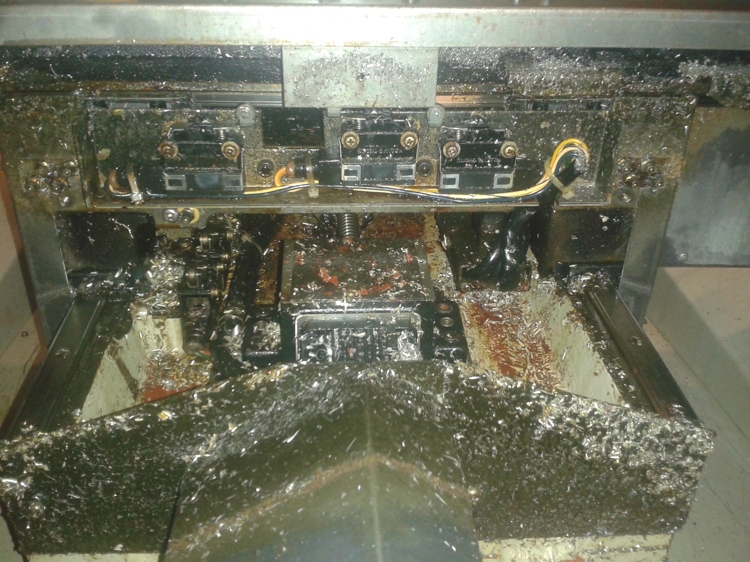

Tak jsem sundal krytování y ka abych vyhnal piliny.
Zítra snad udělám kabel na připojení do sítě.

19. 11. 2014, 4:21

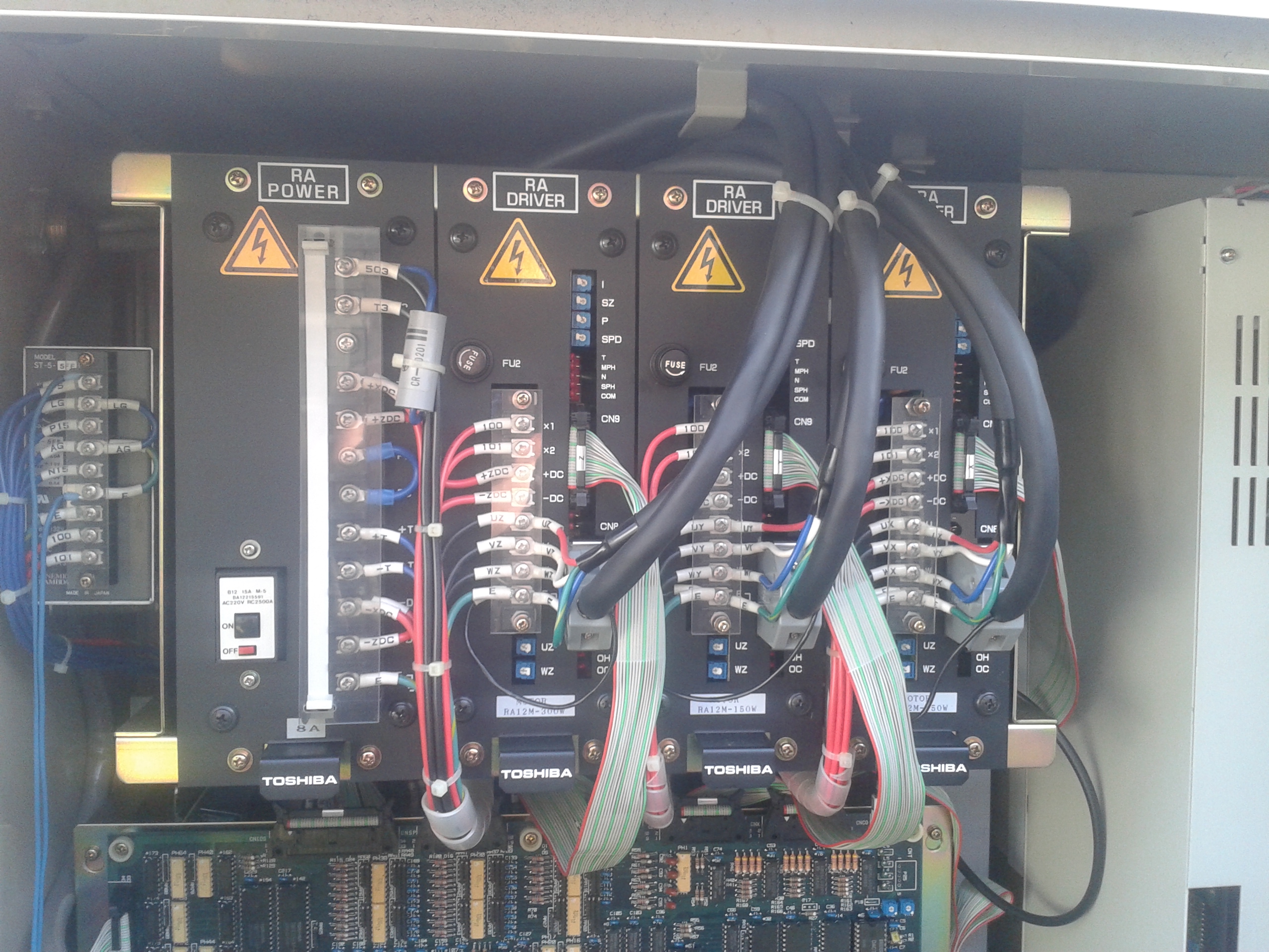

Tak připojeno a vše funguje :D
Skoro se dívím, žádné chyby nic.

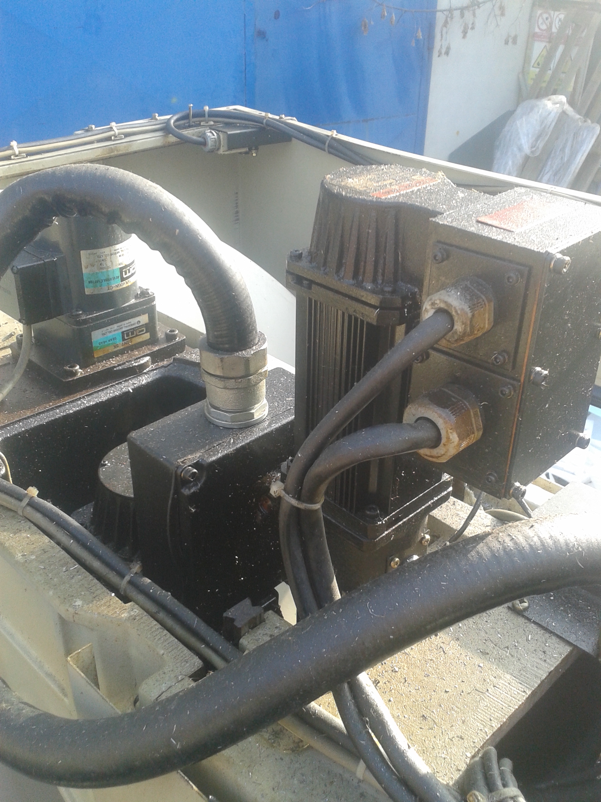

Bohužel se vůlema to neni až tak růžové
z a y mají vůli do stovky, bohužl xko cca 7 stovek. Budu muset zjistit zda je v háji šroub a nebo ložiska.
Ještě zkusím zda by to nevzala kompenzace v systému pokud se do ní dostanu. Manuál v němčině s obrázky v angličtině a panel německy.
IQ156
dendy
Příspěvky: 54
Registrován: 14. 12. 2012, 5:14
Bydliště: Jížní Čechy,
19. 11. 2014, 6:05
Spíš jsou v háji ložiska než šroub. Co tam máš za šrouby?
