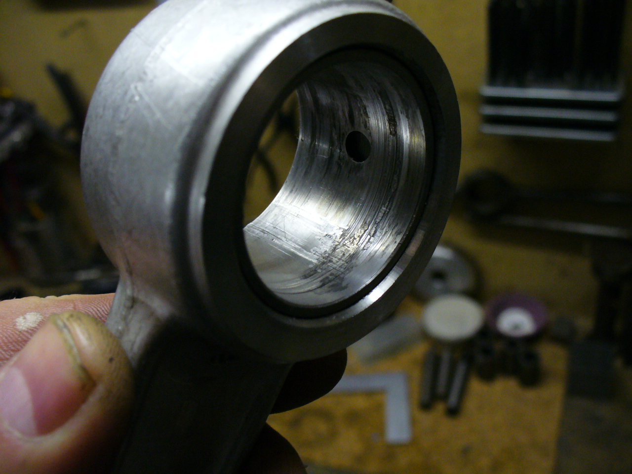

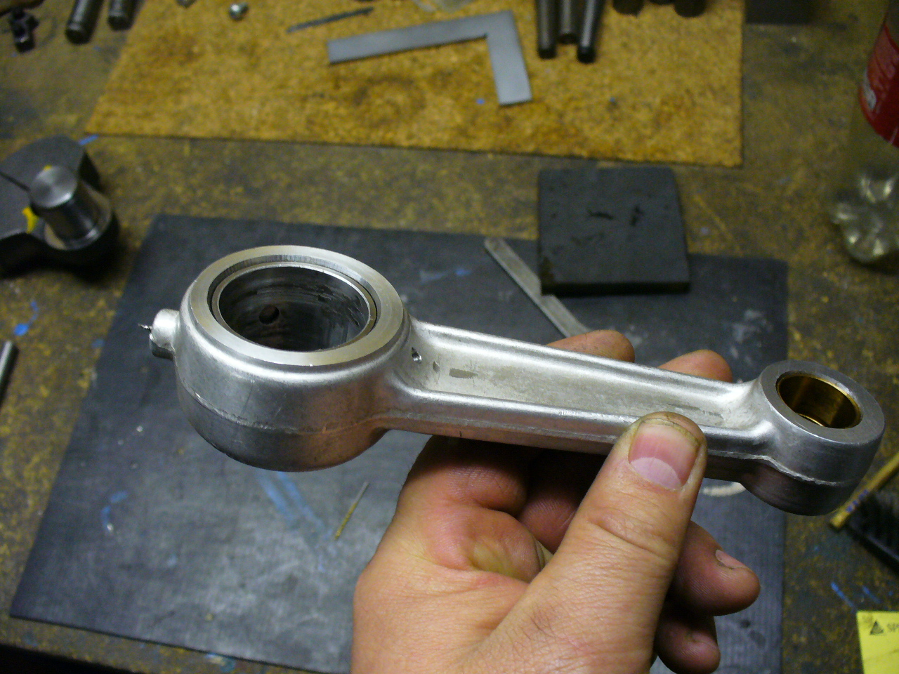

Docela nedávno jsem dělal kliku na jednovál Orlík 150 ltr nádrž, typ bych musel dohledat, tady je ojnice v ruce, byla zadřená na klice, ten plech na roztřik se utřepal, přesně tak jak píše origosh a přestalo to mazat, stačí chvilka a je to v ..... Na olejoznaku byla vidět hladinka, ale olej to nerozstřikovalo.origosch píše:T.............. na které zaspodu navařili kus plechu, aby to mazalo rozstřikem. Protože to mlátí jako kráva, tak se ten plech někdy uklepe a pak to nemaže a zadře se na klice, což je nejčastější závada těchto kompresorů.
Jinak ta vložka je nějaký hliník to jsem moc nepochopil proč to tam je takhle blbě, nahradil jsem ji bronzí, která byla originál jen u pístního čepu.....

tohle je ale určitě ojnice z jiného typu kompresoru než o kterém je řeč - není dělená, musí být na klice letmo
tuším že i Orlíci dělali takový malý kde skříň kompresoru byla přímo na přírubě motoru tak 1,5kW, bylo to i jako přenosné s rukojetí bez nádoby, dokonce snad i 1f
Orlíky z tématu nemají kliku uloženou letmo, ale na obou koncích, pak tam musí být dělená ojnice aby to šlo sešroubovat
navíc na jednom konci kliky je pohon a na druhým to odstředivé odlehčování
taky jsem viděl ojnici s navařeným rozstřikovacím plechem, svar byl jak od posledního učedníka
ono to klidně mohlo být tak i tak, ty kompresory se dělaly (dělají) desítky let, ví bůh jak to začínalo
tumlík - ložisko
v té ojnici bylo pravděpodobně stočené pouzdro z několikavrstvého plechu ze kterého se dělají pánve (ložiska) na kliky motorů
nosič Fe plech, pak vrstva bronzu a na něm pár setin hliníku, je jich spousta variant
