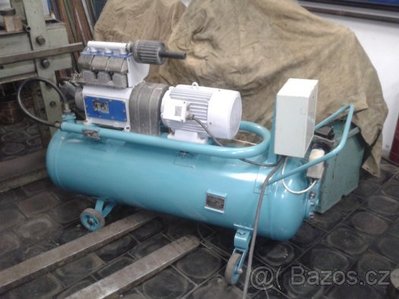

nevím kolik do toho chceš nacpat a k čemu to máš, ale tady
http://stroje.bazos.cz/inzerat/41556354 ... zovani.php" onclick="window.open(this.href);return false;
je malej šroubák
to je proti pístovému Orlíku úplně jiná liga
tichoučký, jen šustí, výrazně větší účinnost
u mě za posledních cca 12 let několik hodin provozu denně, za tu dobu jednou přetěsnění a jednou za rok výměna oleje a filtru
je malej šroubák

Pokud bys měl zájem, tak mám tenhle kompresor a tlakovou nádobu...bez motoru a elektriky...kompresor jel asi 3-4 roky, pak se z důvodu toho, že se upravila výroba stačil jeden a postupně se z tohohle stal zdroj náhradních dílů, takže kompresor je jako nový, žádnej naštětkovanej shit...byl v truhlárně a sloužil na hřebíkovačky na sestřelování palet...

Nádobu mám zahrabanou pod přístřeškem, ale je pěkná, je na ní zpětná klapka jen chybí jedno kolečko, ale nějaké tu najdu...
kompresor :
Rok výroby 1995
kompresor :
Rok výroby 1995
