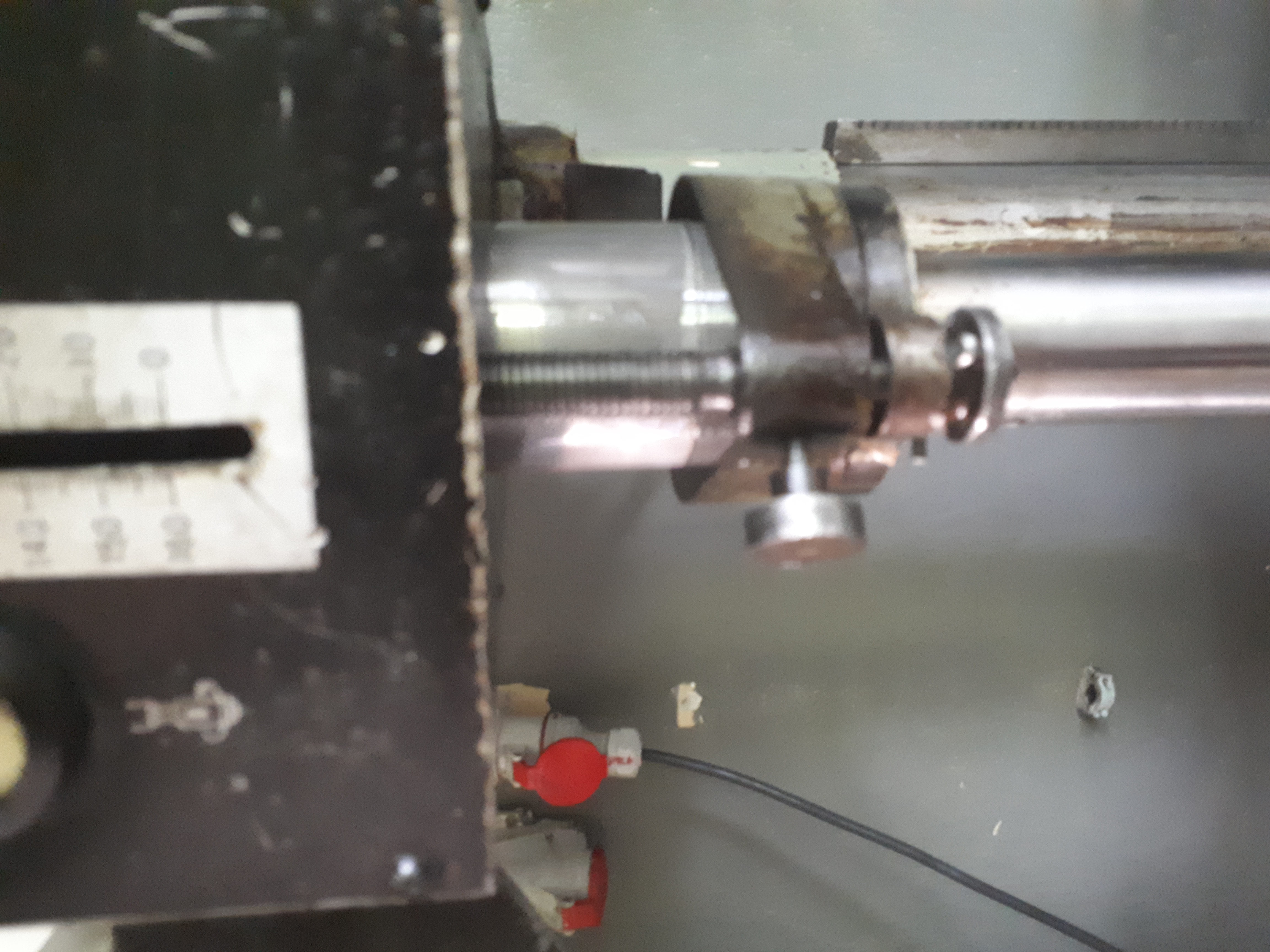

Já je tam nemám pro změnu vůbec, takže se k prosbě připojuji.
Re: sloupova vrtacka NK203
Napsal: 13. 7. 2018, 10:56
od Tomas001

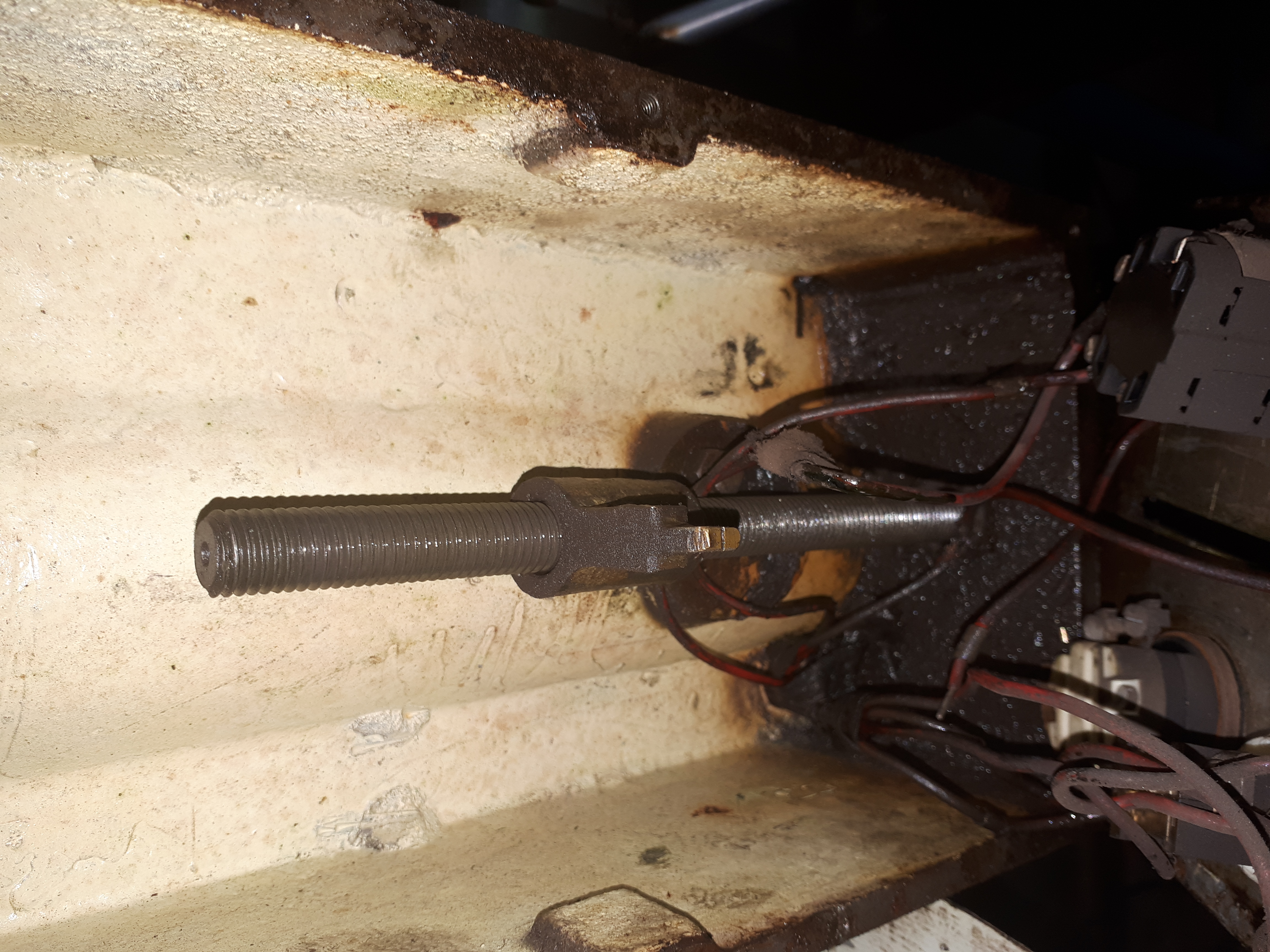

Děkuji. Mohl bych ještě poprosit o fotky z více úhlu a o fotku jak je řešeno zacvaknutí strojního posuvu pod víčkem a ještě fotku hrušky pod hlavou. Děkuji.

Když by to nikdo neměl, tak ji budu tak za 14 dní dělat, až dodělám brusku, tak to rozfotím zase celý, budu jí dělat komplet, mám vyramovaný zuby v převodovce a tak, v podstatě tam nejde nic :D jako vždycky.
Napsal: 13. 7. 2018, 12:31
od Tomas001
To by bylo super. Já na ní mám uražený spodek hlavy jak je doraz tak to musím nějak zrepasnout. A jelikož nevím jak to vypadalo originál protože ten kus litiny k tomu nemám tak bych to potřeboval vidět. Diky

To ty fotky nejdou zmenšit?

Díky. A fotka víčka na zacvaknutí posuvu?
Napsal: 16. 7. 2018, 9:30
od majo477
Neviem ktoré víčko mysliš?
Napsal: 17. 7. 2018, 7:16
od Tomas001
To co zakrývá páky na posuv. Já tam mám jen plechové víčko které zabraňovalo zařadit strojní posuv. Až přijedu z montáže tak to kdyžtak nafotím co přesně potřebuji.

Tak jsme se pochopili co myslím. Ale potřeboval bych ho vyfotit odmontované z vnitřní strany. Jsou tam nějaké domky s pružinami nebo tak?
