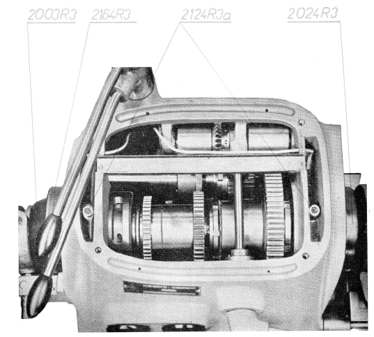

No nevím jestli to není už nějaká třeba pozdější samodomo úprava, ale o těch sítkách se zmiňují i v manuálu, že se mají čistit. Jinak ta moje S28 je rok výroby 1961. Olejoznak se nenaplní, protože tam vede přívodní trubička s vnitřním průměrem cca 3mm, a jak jsem už dříve psal, není to tlakové mazání takže to jen samovolně protéká. Myslím, že pokud se někomu olejoznak naplní úplně, tak že by mohl být třeba ucpaný ten otvor, který odvádí olej z olejoznaku zpět do vřeteníku.wasa11 píše:Koukám po odkrytí vrchního víka tam máš sítka na tom mém jsou místo nich 10mm trubyčky od spodku tak olej do nich teče až se zaplní půlka vaničky. Asi to na těh prvních dělali takhle.
Olejoznak se mi také nenaplní ale je vidět že tam olej protéká.

Já si taky myslím, že tam ta sítka origo nemají být. Ten olej by se nahoru měl dostávat už čistý. Na horním zadním víku je takový šroub/krytka, který když se rozdělá, tak se člověk dostane k hřídeli stíracího filtru. Ten má na konci čtyřhranné osazení, na které stačí nasadit klíč od nožové hlavy, párkrát otočit a všechen ten bordel se v tom filtru setře.

Tak pánové nevím zda tam sítka mají být nebo ne ale v manuálu je toto:
Samozřejmě, že do místa kudy prochází olej do kluzných ložisek vřetene se má dostat olej již čistý, prošlý filtem a nějaké sítko, které u beztlakového mazání musí být poměrně "hrubé" to už pak stejně nezachrání. Byly asi různé varianty S28 a manuál zůstal stejný. Např. já tam sítka skutečně mám (viz obrázek z mých dřívějších příspěvků na toto téma), ale naproti tomu v manuálu není žádná zmínka o lamelovém filtru o kterém píše "Jimmy", přestože i na mém stroji ten filtr skutečně je, skz něj olej prochází zřejmě přímo ze zubového čerpadla, tedy pod tlakem, protože nějakým "samospádem" by to určitě nefungovalo.

Ja tam mám tiež tie sitka. S28 rok výroby 1959
edit: Filter som tam nenašiel.
