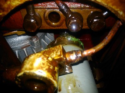

Takže po delší odmlce a laborování, vše funguje jak má. Problém s posuvy byl následující: 1) to co tehdy při koupi zadýmilo, byl spálený elektromagnet, který je nasazen na rozvděči pro hydrauliku, ale má vliv jenom na rychloposuvy a mazání, tzn. při normální provozu maže převody a při sepnutí sepne zubovou spojku, nové převinutí 1150 kč 2) ve výše zmíněném rozvaděči byly přehozené vstuby a výstupy, jsou tam celkem 4 a podle mě jsem byl první, kdo to kdy rozebral, protože to bylo všechno netknuté a kolem těsného místa, kde se to nachází a blbě šroubuje nic nepoškrábané... 3) další problém byl, že když se seply strojní posuvy, tak to chvilema jelo rychlo posuvama a chvili normálně, takž vyhodit převodovku z konzoly a byl tam šprajclý pístek, co přesouvá zubovou spojku, takže se to tam pralo se spojkou proti přetížení (stačilo pístek zatlačit zpět a seřídit na menší doraz) 4) poslední problém byl ten, že se tlačítka sepínaly až při silném zatlačení, takže strojní posuvy šly, ale při silném zatlačení a roztočeném vřetenu, rychloposuvy i bez spuštěného vřetena.

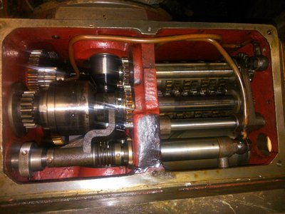

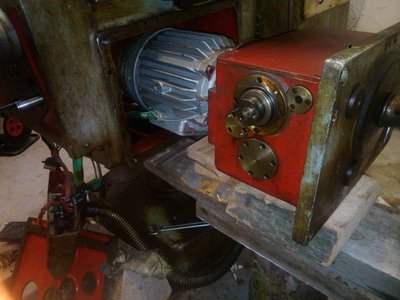

Co se týče demontáže posuvové převodovky, tak jsem postupoval následovně:
1) Motor je pevne spojen s převodovou skříní a nejde zvlášť sundat, musí se vytáhnout celý jakoby šuplík, na kterém je viz foto motor přišroubovaný. Proto se musí vyjet konzolou zhruba do půlky pojezdu osy Z, protože by vzniklo málo prostoru pro sesazení převodovky a motor by narážel do matice vedení.
2) Dále se ze spodu převodovky odšoubují hydraulické přívody, celkem 4 šrouby, jinak by rovněž nešla vytáhnout.
3) Vytáhnout 2 kuželové kolíky, které zajíšťující polohu převodové skříně, nachází se na levé strane uhlopříčně naproti sobě.
4) A teď příjde to nejzajímavější, zprvu jsem myslel, že skřín stačí jenom zapáčit v rohu a vyleze ven, omyl. Přes dřevenou palici bouchnout zepředu do víka, jakoby směrem ze předu do zadu a skříň odskočí do zadu (výstupní hřídel je vsunutá do přední rozvodné části konzoly).
5) Nyní stačí vytáhnout skřín z konzoly, musí se dotlačit uplně dozadu, jinak chytá výstupní hřídelí.
6) Po vysunutí se už jenom sundá horní kryt a tím se vleze přímo k soukolím. Je zde také umístěno olejové čerpadlo a hydraulická pístnice, co přesouvá spojku při rychloposuvech ( to dlouhé ve spodní části obrázku), šteluje se doraz vysunutí (matice s červíkem vlevo) a prutok oleje červíkem (v pravo), oboje přístupné z venku.
7) Zpětná montáž analogicky, ale mě se osvedčil postup, že zatlačím skřín zpět na místo, pak si ji přitáhnu dlouhými svářecími svěrkami k dosedací ploše, ze spodu přizvedávám panenkou, a opět se musí pákrát bouchnout z boku (tentokrát z prava od elektroskříně) palící a kladivem, ale až je to na správném místě naproti díře výstopu z převodovky. Musím přznat že tady jsem se hodně zapotil :D
Tak doufám, že jsem to nějak srozumitelně popsal a když by něco nebylo jasné, klidně se ptejte a já jednotlivé části na obrázku popíši pro lepší představu. No než jsem na tenhle postup přišel, nějaký čas mě to zabralo, tak snad někomu do budoucna pomuže a ten čas mu to ušetří.

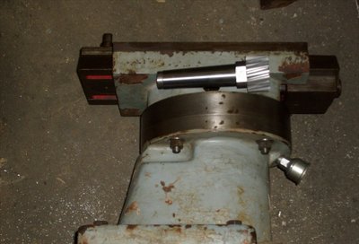

Co jsem zatím sháněl, ale nesehnal, tak by měla vypadat nějak takhle, v Maďarsku by šla sehnat kolem 12 K.

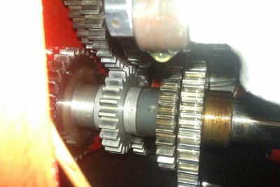

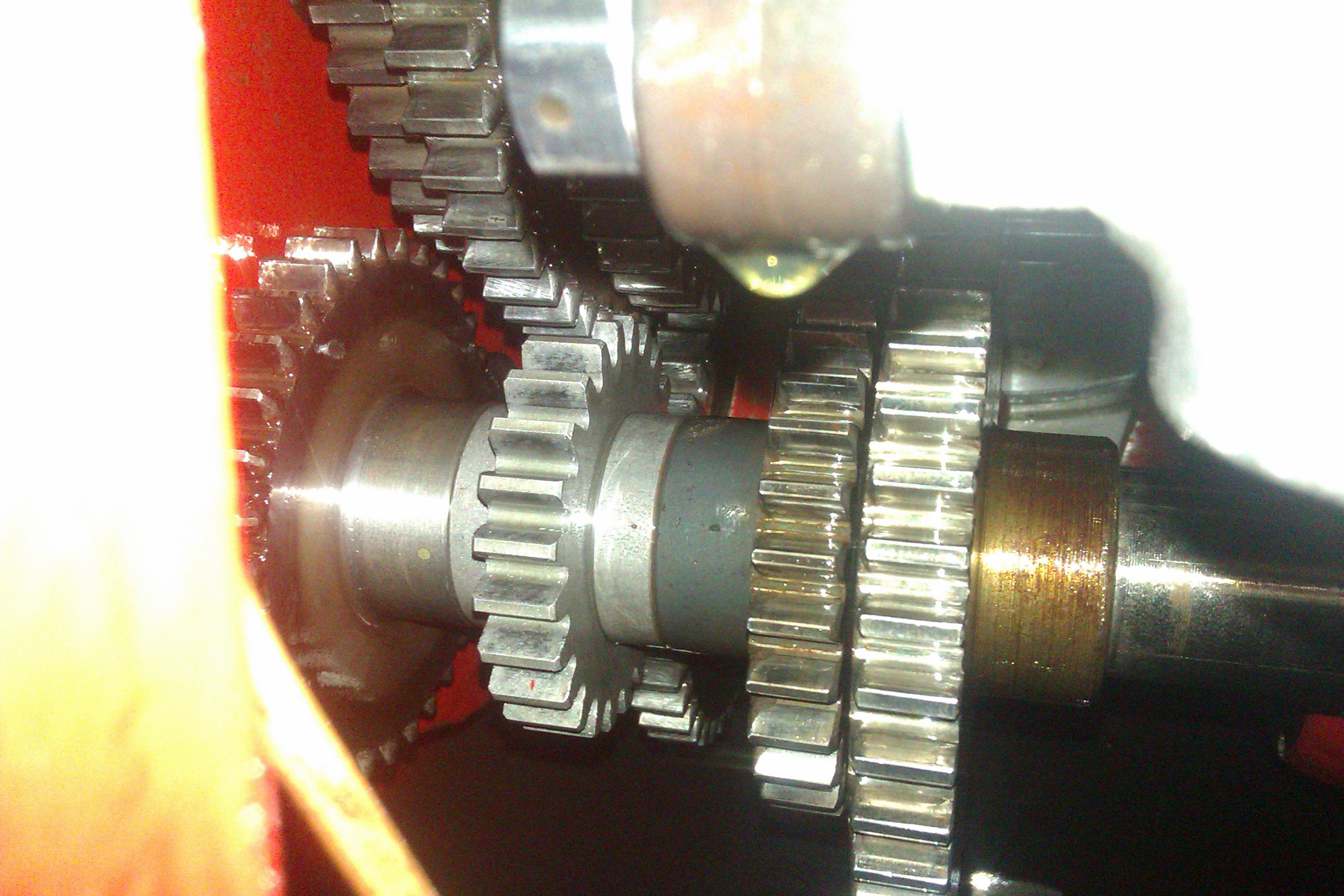

Tuto masinu som kupil pred rokom s poskodenou prevodovkou. Nove koleso som si dal vyrobit, prevodovku som poskladal ale bohuzial problem som postrehol az po zlozeni masiny. Bolo to koleso ktore je v zabere pri 45, 90, 180, 355, 710, 1400, 1800 a 2240 otackach. Koleso sa nachadza na pevnej predlohe. Pri pohlade zozadu od vika je to druhe koleso z lava. Zabera do druhej posuvnej predlohy kde je trojkolecko, tam zabera do najvecsieho prostredneho kolesa. Vsimol som si ze trojkoleso z druhej predlohy do neho zabera ale len tak na 2/3, zuby neboli zasunute do seba uplne aj ked mechanizmus ukazoval ze kvalt je zaradeny spravne. Myslel som si ze som asi nespravne zlozil vidlicky ale podla povodnej foto ked som ju doniesol som ich dal spravne. Je tu niekto ochotny kto ma tuto masinu mi to vyfotit ako to vyzera u neho pri zaradeni tychto otacok? Dakujem
vrtani
Příspěvky: 121
Registrován: 12. 1. 2016, 5:42
Příspěvek 3. 9. 2017, 9:28
Tu je detail zaberu
