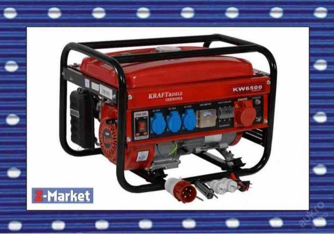

Dobrý den, zkusím se zeptat tady, třeba budu mít štěstí- mám tuhle centrálu:
Dostal jsem ji na podzim s tím, že nefunguje , ale motor by měl jít. Teď jsem se k ní dostal a nejde, ani motor, hází slabou jiskru, asi bude potřeba i vyčistit karburátor. Ale hlavní prosba- nevíte o schopném a ochotném elektrikáři, co by se na ni chtěl podívat? jestli má smysl ji rozchodit, nebo si nechat jen motor? Když jsem se ptal o servisech, tak všude se mi dostalo odpovědi, že dělají jen Hondy.... Má to mít regulaci AVR 3. nedělám si iluze, že je to německá kvalita, 100 pro je to nějaká čína s německýma polepama.

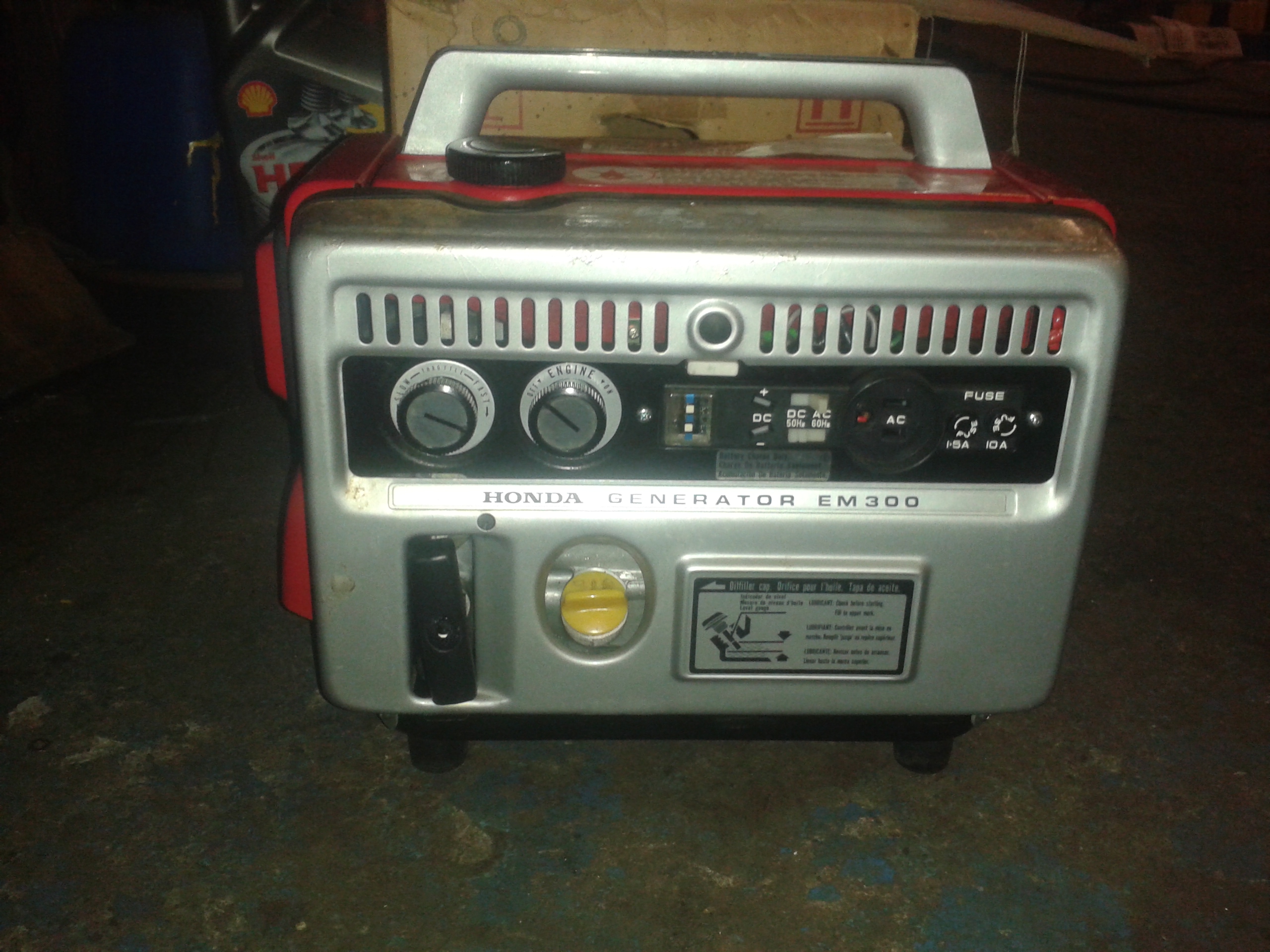

Dneska jsem cvičně rozchodil centrálu Honda. Večer hodím fotky.

Tak pár fotek. Je to centrála co mám z pozůstalosti. Zakoupil jí národní umělec Zdeněk Košler v roce 1981 a podelale mě běžela párkrát. Již jsem jí asi před rokem oživoval a běžela. Tak mě napadlo díky tomuto vláknu jí zase zkusit. No benzín na prd , dal jsem nový. Jiskru házela ale benzín do motoru nešel tak jsem to celé rozebral a byla zalepená tryska. No a už maká jak má. Zkoušel jsem na ní horkovzdušku a na supen 1 fungovala, na stupen 2 vyhořela pojistka ( horkovzkuch má mít 1500W a tohle umí jen 300W). Tak zase za rok jí provětrám
