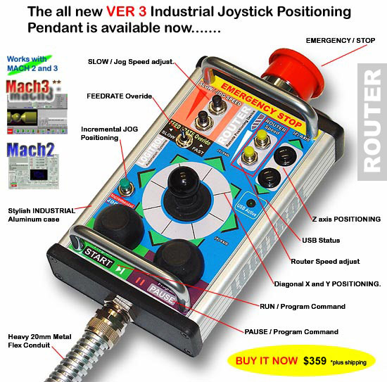

Ruční ovladač Machu
ALUMAN
Příspěvky: 28
Registrován: 5. 10. 2006, 7:51
5. 11. 2006, 11:33
Inspirace 2.
