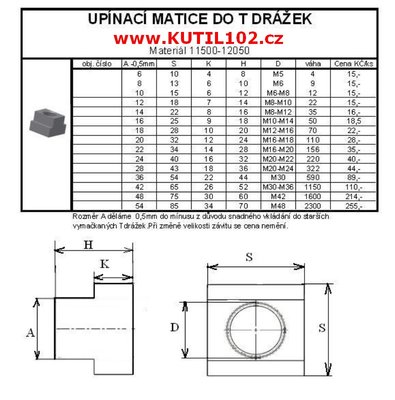

No a nebylo by jednoduší vzít pilník a začistit T-drážky? Já jsem to tak u FN22 taky udělal. Ono jde totiž o to, že když to začistíš, tak ti tam budou díly vyrobené dle normy pasovat. V opačném případě musíš vše upravovat. Já jsem zkusil kde mi drhnout T-šrouby a jistící kameny a na těch místech jsem to zapiloval tak aby to procházelo.
Spíš uvažuju T-drážky vůbec nechat někde vybrousit. Ony jsou totiž jen frézované a v důsledku toho jsou v nich pak jistící kameny volné a nefungují tak jak mají, tj. nasadit třeba svěrák aniž bych ho musel rovnat úchylkoměrem. Mam tam drážky 12, takže bych to nechal udělat třeba na 12,1H8 a k tomu bych si udělal pasující kameny. Dost by mi to pak šetřilo čas nemuset pořád vše rovnat do osy.

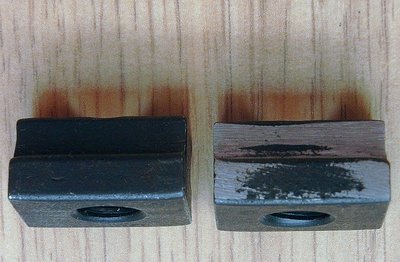

moja zkušenost s unimax shopem viz. toto vlákno ...viewtopic.php?f=83&t=15544&start=15"
a v ní konkrétně včerejší příspěvek s upinkami
a takto vypadá jejich kvalita vlevo originál, vpravo po "dodo" pilníkem v ruce, aby byla "splněna" rozměrová norma DIN 650: Takto jsem si to původně představoval že to bude vypadat
, bohužel tento zdroj v české kvalitě a za čínské ceny jsem nalezl pozdě

to grad: Neviem ako su na tom s kvalitou teraz, ale moje su z hladiska opracovania celkom vpohode. Samozrejme ze brusku nevideli, ale od cinanov sa to ani neocakava.

T-matice ani hlavy T-šroubu se podle mě brousit nemusí. Stačí běžná přesnost dle požadavku normy pro rozměry těchto prvků. To ale samozřejmě není přesnost toho, co předvedl Uni-max.fofo píše:to grad: Neviem ako su na tom s kvalitou teraz, ale moje su z hladiska opracovania celkom vpohode. Samozrejme ze brusku nevideli, ale od cinanov sa to ani neocakava.

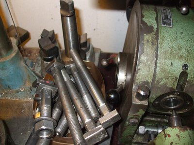

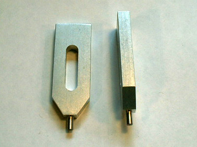

Spoustů dalších grifů a vychytávek jak co upínat a to včetně fotek a popisů, lze najít všude na stránkách Hrolda Halla
na autorové stránce jsou k dispozici také další fotky a plánky.

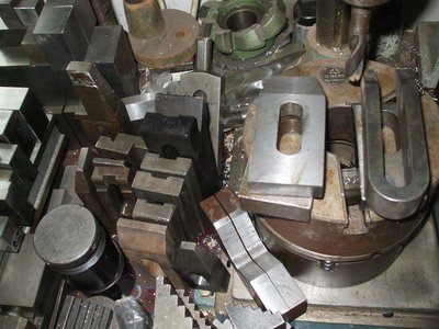

... vždycky platilo čím méně podložek, tím méně mezer, pružení a lépe to sedí
tak nevím jestli to není překonstruované
qwer
- Příspěvky: 1448
- Registrován: 8. 4. 2008, 8:09
Tiež používam radšej klasické schodky, príp šrobovacie panenky. A tým upínacím maticiam som nejak neprišiel na chuť, radšej používam šroby do drážiek v rôznych dľžkach, ale pre istotu tie matice skladujem, z času na čas sa zídu
