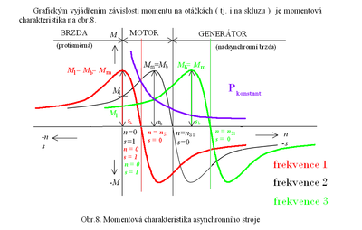

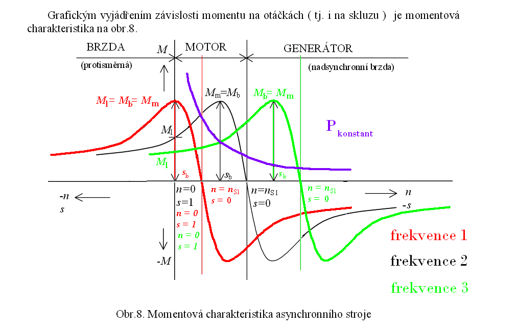

testone píše:no...
tvrzení z té citované diplomky (strana 17)
.....hyperbolicky (kvadrátem)..... je zcela nesmyslné
hyperbola je grafem nepřímé úměrnosti, y=1/x
grafem kvadrátu je parabola y=x*x
to jsou trochu rozdílné křivky
kmitočet v mocnině v tom vzorci nevidím
Popis je zmatený (toto je asi lepší čtení), ale bohužel pro mě tam kmitočet v mocnině asi opravdu je, jednou v tý omeze, podruhý v tom X (popis říká indukčnost, ale je to reaktance, ve který je schovaná další omega), čili výkon zřejmě s frekvencí klesá +- přímo úměrně a na 400Hz tak budu na osmině :(

testone píše:no...
pokud vím, Tomík se na začátku ptal, jak se vzrůstajícím kmitočtem poklesne (dosažitelný) moment motoru
to je nutno vztáhnout ke JMENOVITÉMU výkonu motoru, tak jak jsem psal výše a jak jinými slovy píše RaS...
Zdeněk Walter:
totéž
výkon motoru je dán otáčkami a odebíraným momentem
Jenže tys mluvil o konstantním výkonu - v souvislosti s tím je momentová chrakteristika hyperbola. ;-)
Já jsem psal a blbě o konstaním momentu a to je pochopitelně kravina - v chrakteristice jsou přibližně konstantní otáčky.
testone píše:....
pokud se budeme v tom grafu pohybovat v oblasti 0 až jmenovitý výkon (a o tom je řeč), pohybujeme se ve velmi malé části toho grafu
motor by při napájení jmenovitým napětím byl v bodě zvratu zatěžován několikanásobkem jmenovitého výkonu
s původním dotazem nemají nic společného ....
Ale to je jasné protože pokud beru černou křivku jako pro nominální frekvenci pak mohu pro názorný výklad prohlásit, že fialová křivka konstaního výkonu je jmenovitým výkonem motoru.
pracovní oblast by měla být pod fialovou křivkou.
To by mohla být i odpověď na Tomovu otázku. ;-)
