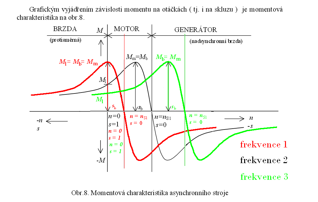

Při konstaním výkonu by měl mít motor hyperbolickou momentovou chrakteristku - čemuž se podobá seriový motor.
Ideální Asynchron by měl dávat konstantní moment viz chrakteristika.
čerpal jsem otud:
http://p.kobrle.sweb.cz/stroje/as-skriptum.pdf" onclick="window.open(this.href);return false;
já zde
http://fei1.vsb.cz/kat420/vyuka/Bakalar ... _AM_FS.pdf
našel toto :
Důsledky Klossova vztahu
S klesajícím napětím klesá kvadraticky maximální moment motoru (stejně tak jako záběrný)
S rostoucí frekvencí (výš než nominální) klesá hyperbolicky (kvadrátem) max. moment motoru
Při vřazení rotorového externího odporu (kroužkové motory) se posouvá max. moment směrem k vyššímu skluzu
našel toto :

pokud vím, Tomík se na začátku ptal, jak se vzrůstajícím kmitočtem poklesne (dosažitelný) moment motoru
to je nutno vztáhnout ke JMENOVITÉMU výkonu motoru, tak jak jsem psal výše a jak jinými slovy píše RaS...
Zdeněk Walter:
totéž
výkon motoru je dán otáčkami a odebíraným momentem
pokud se budeme v tom grafu pohybovat v oblasti 0 až jmenovitý výkon (a o tom je řeč), pohybujeme se ve velmi malé části toho grafu
motor by při napájení jmenovitým napětím byl v bodě zvratu zatěžován několikanásobkem jmenovitého výkonu
s původním dotazem nemají nic společného
