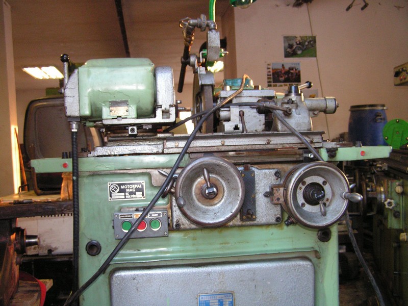

Práce na hrotové brusce.

Podařilo se napasovat koníka? Já jsem našel na internetu fotku stejného typu brusky jako máš. Je tam i originál koník. Nevim jestli to ale není konkrétně ta samá, ale vypadá že ne. Tak aby si měl pro srovnání.
Já zrovna řeším jak připevnit na vřeteno univerzálku. Přemýšlím nad nějakým trnem MK4 a přírubou nebo tak něco.
Nezbyla ti náhodou nějáká luneta na tu maďarskou brusku?
Jako nováček prolézající vše se pokusím poradit vyzkoušenou metodu proti cákání emulze. Vyzkoušeno v době, kdy jsem sem tam na hrotové brusce pracoval. Nejjedodušší způsob je dát hubici výše nad střed kotouče a opřít ji přímo o kotouč. Rozstřikování emulze vzniká právě vzduchem strhávaným brusným kotoučem. Když hubici přiložíte ke kotouči, proudu vzduchu se zamezí a emulze přilne ke kotouči. Velmi dobře chladí i malé množství puštěné emulze. Na jedné upravené nástrojové brusce jsme brousili i na kulato a tam se řešilo chlazení tak, že se z krytu kotouče přiložil ke kotouči plátek plechu a tam se pouštělo jeno malé množství kapaliny pro smáčení kotouče. Kapalina velmi silně přilne ke kotouči a necáká.

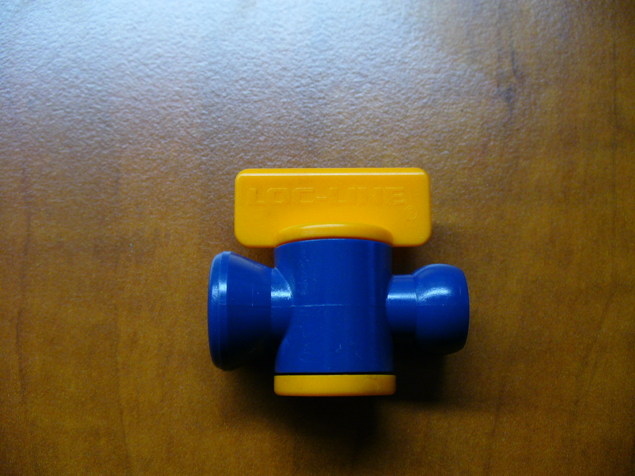

Občas se to povede naštelovat, že to dobře chladí a ani moc nerozstřikuje. Problém je ale v tom, že jak je tam taková ta hubice, tak do ní mám přívod z boku, myslim že je to pro to aby se snížil tlak, tak vždycky našteluju tak aby mi telk slabý čůrek na to co brousim, ale po chvíli se mi někam hne a stéká to jinam. Budu někde muset sehnat takovou tu stavebnici z modrých a oranžových dílků a postavit si ohebnou hadici. Když brousím díru, tak je ta hubice k ničemu.
Neví někdo kde se nechají ty dílky na ohebnou hadici koupit po kusech?

v praze treba M&V www.mav.cz

Kupuju v Maplastu ,mezi Židlochovicemi a Žabčicemi okr. Brno-Venkov.Kupoval jsem tam ty segmenty už několikrát mají dva průměry tuším šest a dvanáct milimetrů vnitřek.Ty šestky bohatě stačí cenu si nepamatuju přesně ale bylo to kolem šesti kaček za kus před cca rokem.
Mají ale jenom segmenty na hadice,koncovky(plochá a kruhová) a segmenty se šroubením.Nemají tam téčka a ani uzavírací ventily.
Ty ventily jsem dokupoval od LOC-LINE na 6mm segment průchozí bratru za 140kč
a téčko cca 80kč
I když jsou stejné jak ty maplasťácké segmenty a dokonce jdou do sebe tak nejsou samosvorné (nedrží tvar)
a jsou mě na gule
použil jsem místo toho jednaosminovej nezer kuláč na vodu kterej mě stál cca 30 očí z bazaru
a do něj ty šroubovací segmenty .

Já na brusce moc nehrubuju. Většinou nebrousím nic kaleného a když potřebuju hodně ubrat, raději to soustružím. Přídavek na brus si dávám tak 2 desetiny. Brusku si šetřím.
Potřeboval bych vybrat nějakou dobrou emulzi. U té stávající se mi už oddělil olej od vody a když jí pustím, tak je druhý den stůl jak liška.
Hodily by se i nějaké příruby na víc, abych nemusel sundavat vyvážený kotouč, ale nejsou k sehnání.
