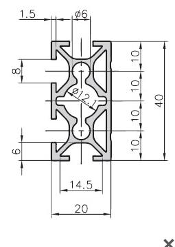

Jen jsem naznačoval, že mám k dispozici pouze flexu. :-) Profily budou normální konstrukční od Kanye, atd. Jen na to potřebuji přidělat kolejnici, ale mělo by to být levné a zároveň přesné řešení. :-)
Dalo by se to broušení udělat třeba na CNC? Případně, neprodává se prostě ta plochá tyč i s broušenými hranami?

vařit ? ten profil je hliník , tyč asi použiješ ocel ne ? navíc vaření hliníku je docela drahé a bude se to kroutit,pokud to chceš takhle tak jednině něčím zalít ,vařit určitě ne

Pecka: Kamarád svařuje hliník. Ale pokud bych použil tak širokou tyč, tak by to možná i navrtal a zašrouboval.

pokud seženeš tyč a profil, jak jsi namaloval, tak bude držet samosvorně v profilu a pak to fakt raději zalepit, jak už ti napsal "packa".
jinak to pošleš do kopru...
čím svařit hlink s ocelí?

Hades: ten profil v CADu je přímo od výrobce a dokreslená tyč má přesně 8mm. To by bylo až moc dokonalé, když by to tam sedělo tak dobře. Tyč by byla samozřejmě hliníková.
Jen na to teď sehnat ty správné ložiska.

Ta tyč může být klidně z hliníku, stejně po ní budou jezdit plastové kladky viz odkaz v příspěveku
Bojkas píše:Ano, přesně tak, po délce. Není to slovenské uložiště. :-D Bude to vlastně kolejnice pro podobná ložiska, která budou jezdit na obou stranách tyče. http://www.aliexpress.com/item/10pcs-62 ... 02280.html" onclick="window.open(this.href);return false;
Každopádně tato úvaha nic nemění na tom, že vařit na ten profil je blbost, protože se zkroutí (osobně bych šel cestou lepidla).
Docela by mě zajímalo, co se z téhle ptákoviny vyvrbí :)

Bude to jen taková hračka. :-) Ok, vařit to nebudu, když to není potřeba, jen budu muset nahradit kladky z odkazu za nějaké jiné, tyto jsou na 4mm tyč. :-/
