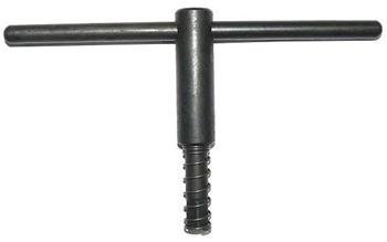

teraz som bral nové sklučovadlo TOS. Už sa k nim dáva len klúč s pružinou. Ten Vám dnu nezostane ani ked budete chcieť. Vyskakuje sám, treba si na to trochu zvykayť :/

naprostá většina uživatelu to "vytuní" sundáním pružiny.. :D

Už nemám ani jednu pružinu ,je to otravný když vyskakuje klička při rovnání matroše :lol:

ta pružina je mj. přesně stejně "Yntelygentní" :o nápad jako kryt vrtule u letadla.....
