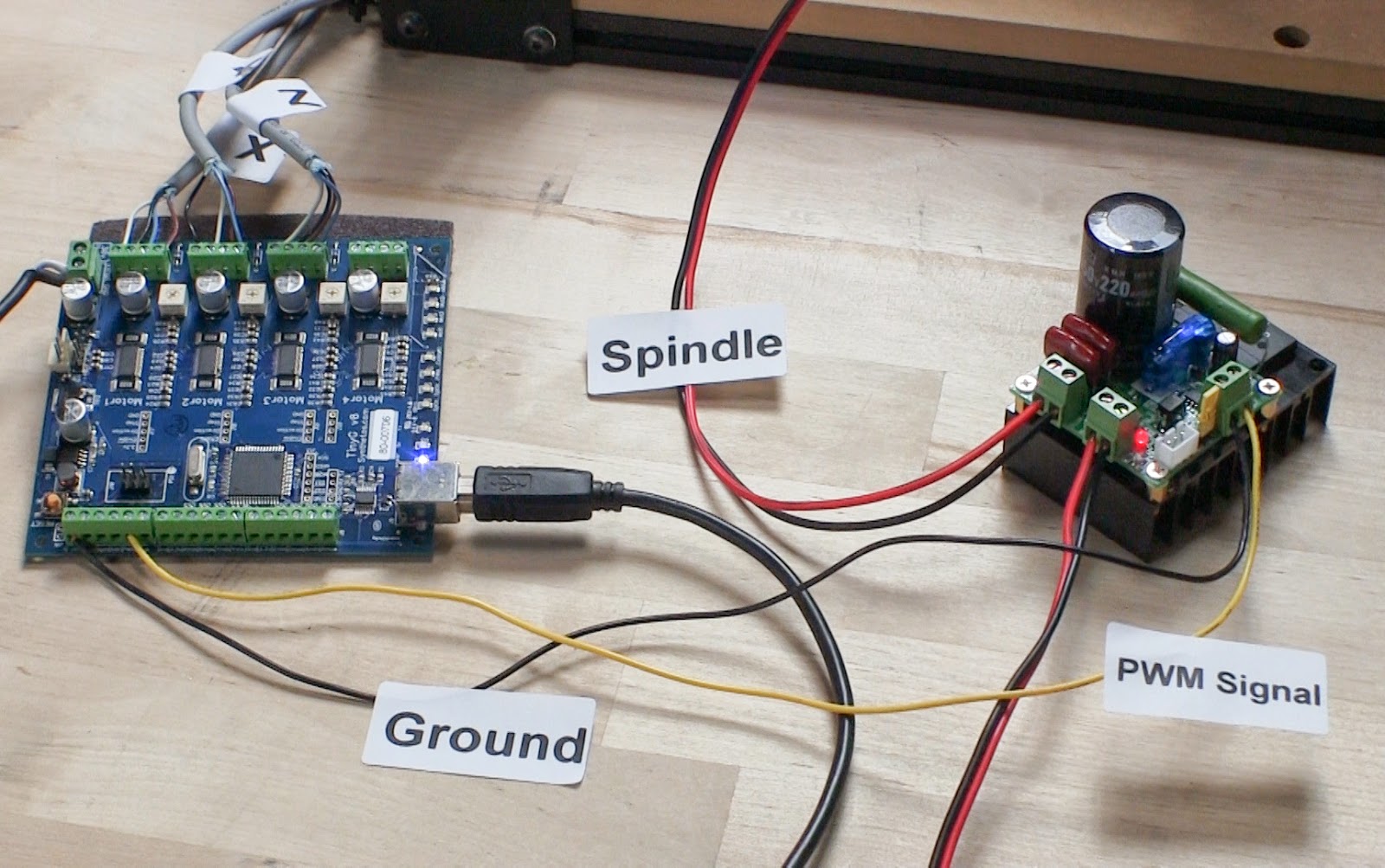

matusy píše:Fungovalo to pri ovládani shapeoko2. Motory som praskol do arduina, to bolo napojené na shield a z arduina rovno USBčkom do PC... Išlo to ako pílka...
Abychom si rozuměli: máš tam namalované Arduino Yun a USB shield.
Takže ty tvrdíš, že jsi spojil Arduino Yun s USB shield, k tomu připojil motory, spojil to s PC a jelo to?
Pak je Slovensko skutečně země neomezených možností.

Arduino Uno a Shield... ano :)
Prečo by som si to vymýšlal ? Aby som bol zaujímavý :D heh... to som aj tak, nie ? :D
http://4.bp.blogspot.com/-OYNQtlLWhV0/U ... erview.jpg" onclick="window.open(this.href);return false;
Resp. tu je to celé: http://docs.shapeoko.com/electronics.html" onclick="window.open(this.href);return false;
Stroj som potom krásne sexy ovládal cez gcode sender... Poniektorý šikovnejší to napojili na mach.

No a toto je co ?
Že by napájení motorů ? :D

azamo píše:No a toto je co ?
Pozri si to na tom druhom linku:
Motory sú napojené na tie 3 srandy vedľa.
tá sranda ktorú si označil išla do elektriky... každopádne motory sú ovládané cez arduino

Chlape, mysli!
To na obrázku http://4.bp.blogspot.com/-OYNQtlLWhV0/U ... erview.jpg" onclick="window.open(this.href);return false; je deska, která obsahuje procesor a 4 drivery.
Ty tam ve svém seznamu máš jen Arduino Yun, tedy jen desku s procesorem, ale bez těch driverů. Navíc ta verze Yun je málo rozšířená a málo podporovaná, takže i s tím si asi nabiješ hubu (i když si pak k ní dokoupíš ty chybějící drivery).
Takže pokud to má skutečně fungovat, tak si kup desku Arduino Uno nebo ještě lépe Arduino Mega 2560, k tomu buď samostatné jednoosé drivery nebo CNC Shield a k tomu Pololu drivery (ale pozor, ty jsou pro malé proudy tak 1-1.5A, což by bylo na tvoje motory asi dost málo).
Ale fakt nepřed chvíli čti.

Jop, máš pravdu... Oje*al som sa... Na tom liste malo byť arudino Uno.
Taká otázočka... prečo samostatné drivery ?

matusy píše:Taká otázočka... prečo samostatné drivery ?
Samostatné drivery (např. nejlevnější s TB6560 z eBay) jsou dělané na vyšší proudy než ty sranda-drivery Pololu. Ne nadarmo jsou 4x větší a mají asi 10x větší chladič.
Ty sranda-drivery jsou jen pro malé motory třeba na 3D tiskárnu, ale větší motory (pro frézování, šlehání nebo obracení hnoje) už moc nezvládají.
Dívej se, na jaký proud je daný motor dělaný, a podle toho vybírej. Sranda-drivery Pololu tak do 1.5A, drivery s TB6560 do 3A, s TB6600 tak do 4.5A.
Jinak s motory se podívaj na Microcon, takové ty nejběžnější motory (třeba SX23-1414) mají za hodně dobré ceny.
