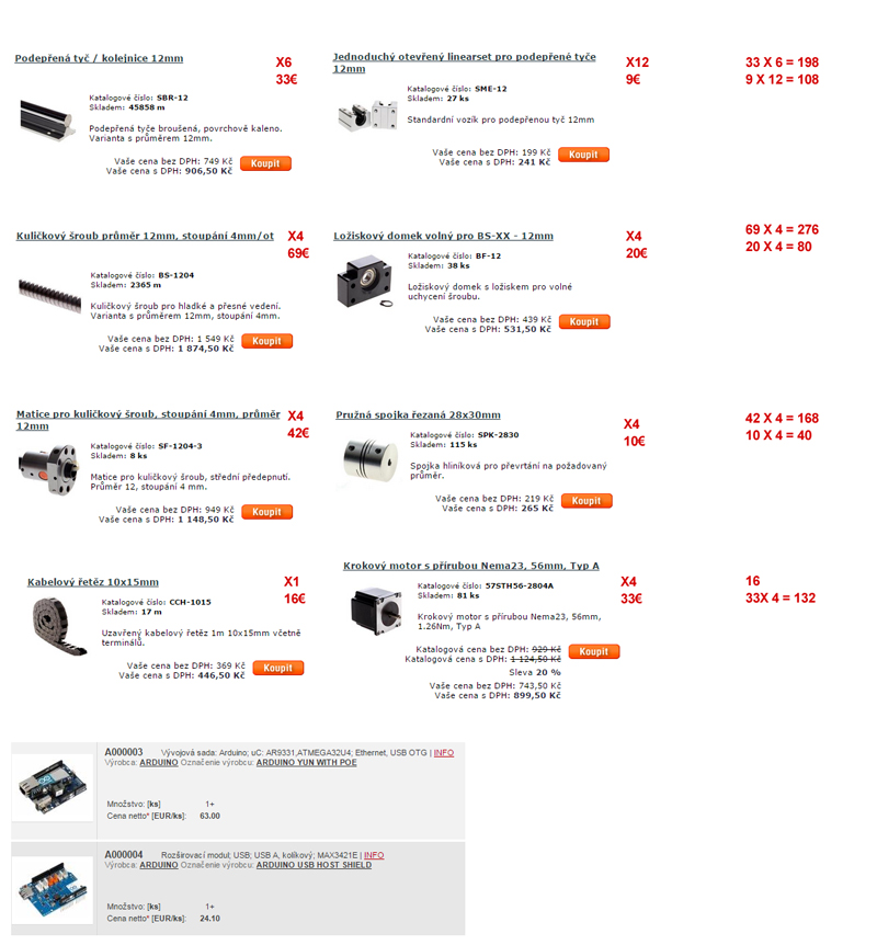

Vedela by mi nejaká dobrá duša povedať, či mám na zozname súčiastok všetko čo je treba na stavbu lowcostu ?
Viem, že mi tam chýba konštrukcia, skrutky a spínače. Ale okrem toho je tam všetko ? Žiadne ďalšie súčiastky netreba ?
Moc vám vďaka za reakciu.

jak má stroj vypadat ? co bude obrábět, proč tam máš 4 motory, čím to chceš řídit ?...
máš tam 4 ložiskové domky, to ty šrouby chceš dát na jedné straně do domku a na druhé to bude držet jen motor ?
projdi si nejdřív konstrukce strojů na foru a uvidíš, co je potřeba.

Stroj by to mal byť podobný tomuto: http://www.cnc1.eu/sk/kompash2000.htm" onclick="window.open(this.href);return false;Kratus píše:jak má stroj vypadat ? co bude obrábět, proč tam máš 4 motory, čím to chceš řídit ?...
S tými domčekami si ma dostal. Rozmýšlal som ako to je uložené a až teraz ... blik ...
Stroje som pozeral, ale na väčšine vizualizácii polovicu súčiastok nevidno.
Jeden stroj už som staval.. bol to shapeoko 2 z US... Ale to bol krám ako hrom.

Těžko říct.
Pokud je to na CNC šlehač, tak ti tam scházejí šlehací metly.
Pokud je to na CNC obraceč hnoje, tak ti tam scházejí vidle.
Ať je to na šlehač nebo obraceč, tak ti tam scházejí drivery a napaječ pro motory.
A jsem docela zvědavý, co budeš dělat s tím Arduino Yun a USB shieldem.
Asi bys měl napřed trochu číst, než začneš utrácet. Samozřejmě pokud nejseš státní podnik a nemáš peníze rozpočtované jen do konce roku.

Pán je vtipálekMex píše:Těžko říct.
Ale pobavil
arduino so shieldom som použil pri stavbe shapeoko 2. Ovládal som to cez PC... V pohode...
Ide predsa len o ovládanie motorov, takže nevidím problém

ono je to hlavně pravdivé, ty tady dáš seznam dílů ze kterých můžes postavit kde co a zároveň nic.matusy píše:Pán je vtipálekMex píše:Těžko říct.
Ale pobavil
až se ti povede ten motor napojit a napájet rovnou z usb arduina tak zajedu na slovensko a osobně se ti pokloním.

V tom prípade ťa očakávam. Ako píšem. Fungovalo to pri ovládani shapeoko2. Motory som praskol do arduina, to bolo napojené na shield a z arduina rovno USBčkom do PC... Išlo to ako pílka...Kratus píše:ono je to hlavně pravdivé, ty tady dáš seznam dílů ze kterých můžes postavit kde co a zároveň nic.matusy píše:Pán je vtipálekMex píše:Těžko říct.
Ale pobavil
Tak ťa teda očakávam
