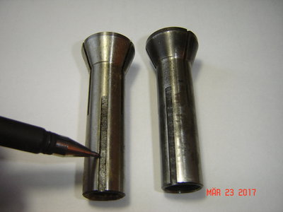

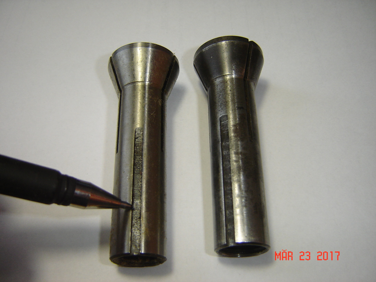

fidel47 píše:Mám hlavu podobného provedení
Příloha DSC00162.JPG je dlouhodobě nedostupná.
, dostal jsem k ní jen jednu kleštinu (10 mm), a taky to upínání budu muset nějak vyřešit. Třeba ti pomůže fotka kleštiny.
Příloha DSC00163.JPG je dlouhodobě nedostupná.
, myslím, že je to máme stejné.
Nevěděl by prosím někdo z pánů, jak je to s upevněním kleštiny ve vřetenu rychloběžné hlavy FN 22 , mám na všech kleštinách drážku pro pero
, ale v dutině vřetena nevidím odpovídající protikus, ani náznaky že by tam kdy nějaké pero bylo. Děkuji.
drekk
Příspěvky: 361
Registrován: 13. 3. 2012, 2:06
Příspěvek 22. 3. 2017, 7:19
tam nejni pero tam je kolicek to je jen aby se ti klestina neprotocila pokud tam nejni tak je strizenej a je na tobe jestli si udelas novej ale budes muset vindat vreteno na te druhe fotce mas videt na vretenu takove kolecko to je ten kolicek. Jestli jej budes delat tak jej udelej do tecka a vsazuj z vnitrku a zalep.

Díky, je mi to jasné, na mojí hlavě je to sřižený tak, že to není vidět. Budu to rozendavat, abych namazal ložiska, tak tam kolíček doplním.
