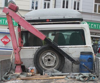

Mne jen vyburcovaly ty žirafy a také jsem si zkusila jeden jeřábek na dodávce do 3,5 tuny s paletou cihel na rameni a prohlédla si i otoč - tedy to co za otoč výrobce vydával
Pro mne i pro majitele "řádného chlapa" to bylo k neotočení a nebyl vůbec spokojený natož když mi řekl cenu ...
Na žirafě jsem měla v servisu dvoumetrákový motor a nic moc .
Klasické BRANO diferenční kladkostroj nebo se šnekem s řetízkem je lepší .

Plne hydraulicke rameno jeste navic s podelnym vysuvem obcas firmy prodavaji. Ceny za jete kramy jsou nekdy ve stovkach tisic, tahle cesta je mam obavu nerealna. Navic na velke pace pri plnem vysuvu budou muset byt v poradne podlaze dost poctive kotvy. Cinska zirafa je myslim bez komentare, kdo zirafu nekdy pouzival tuhle hruzu nemuze nikumu doporucit. Legracni kolecka, hlavni svisle rameno v miste maximalniho namahani sroubovane, parodie. Kamarada neco podobneho malem zabilo. Oni jsou to lehke pocty, nejlevnejsi china zirava vazi 85kg a cesky Belet skoro 300 !! Co by se ti libilo jsou myslim takove ty manipulatory s autimatiko nastavitelnym zavazim. Obcas to prodavaji ze zrusenych vyrob v relaci desitek tis. a nikdo to moc nechce. Neumi to moc velke vahy nejcastesji 150-250kg. Nevyhodou je, ze to mas fixovane na jednom miste a cena mi projde na hrani stale dost vysoka.
Osobne si myslim, ze ni jedina cesta je jerabek na strop to nechces, sibenice z Acek nebo profi Zirafak. Pred par mesici jsem ho poridil a presne na praci o ktetre pises to NEMA chybu. Zdvih 2.6metru s plnym vysuvem docela i dosah, nema chybu. Technik Beletu mi dokonce rikal, ze jejich vyrobky maji koeficient pretizeni 1.3 Obcas znackove prodavaji servisy nebo i stary Belet, ktery je nesmrtelny se da sehnat. Jo ma to dlouhe pracky na zemi to je pravda. Znackove, ale zaparkuji nohy svisle a zabiraji minimum mista.
P.S. Jeden pomocnik ceka tady na foru http://www.c-n-c.cz/viewtopic.php?f=8&t=18384" onclick="window.open(this.href);return false;

Na fotu nema tusim plne vysunute rameno, je to jeste krapet delsi. Kdyz to lze pretizit 1.3 uvazuju, jeste od jedne dirce na rameni pro lehke veci. U vseho je dobre pripominat si, ze to bude polet, kdyz se neco podela. Vetsina stroju mimo novych manipulatoru, ktere maji bezpecnosti zpetne kostky se neresi prasknuti hadice. Zduraznoval mi to i treba mistr se servisu bagru. Pokud prdne hadice, bremeno je behem vteriny dole. Jiste stane se to jednou za 100 roku
S opěrnými rameny sklopenými v pracovní poloze jezdit nejde ,to máte pravdu
a s použitím i jinde počítám -třeba na přívěsném vozíku za auto se jeřábek bude také hodit .
je na to taková kolejnice s aretací....
Rozkládací na komplety je určitě nutné a to by se asi hodil další jeřáb
