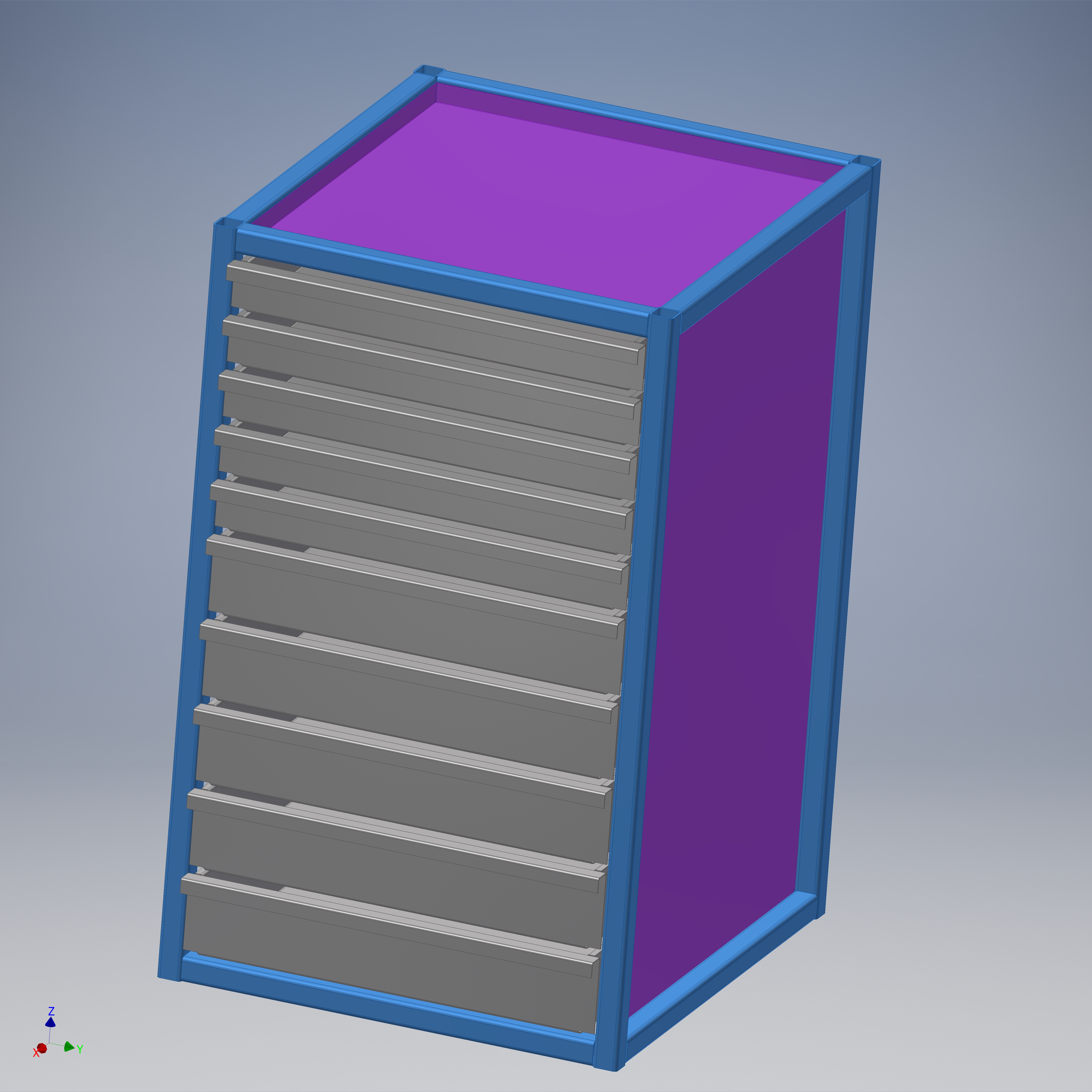

Vysuvy sa tam daju dat hociake, ja som zvolil to co som uz napisal. Nehovorím že je to najlepšie riešenie ale mám to vyskúšané a zatial to ide dobre (uvidíme po rokoch :) ). Co som pozeral original boxy maju vysuvy co vyzeraju rovnako akurát majú iné uchytenie a vyššiu nosnost (75kg). Momentálne ani neviem kde sa dajú výsuvy s takým uchytením zohnať. Cenu pri vačšom počte kusov ešte zatial neviem. Tie nízke šuplíky sú len ohranené - chcel som to pôvodne zvariť alebo nitovať ale pri tak krátkom ohybe nebolo treba.

nemam to este kompletne nacenene ale bude to vychadzat cca 250€. kompletný box. Vyzerat to bude takto neako:

rozmery sú 755x470x520, hmotnosť - 40kg, 10 šuplíkov (výška 50mm -ks a 80mm 5 ks)
