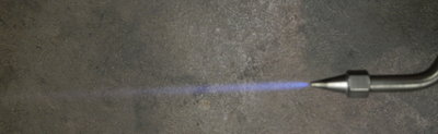

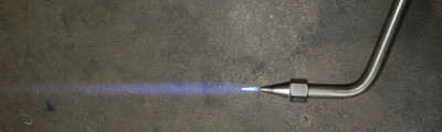

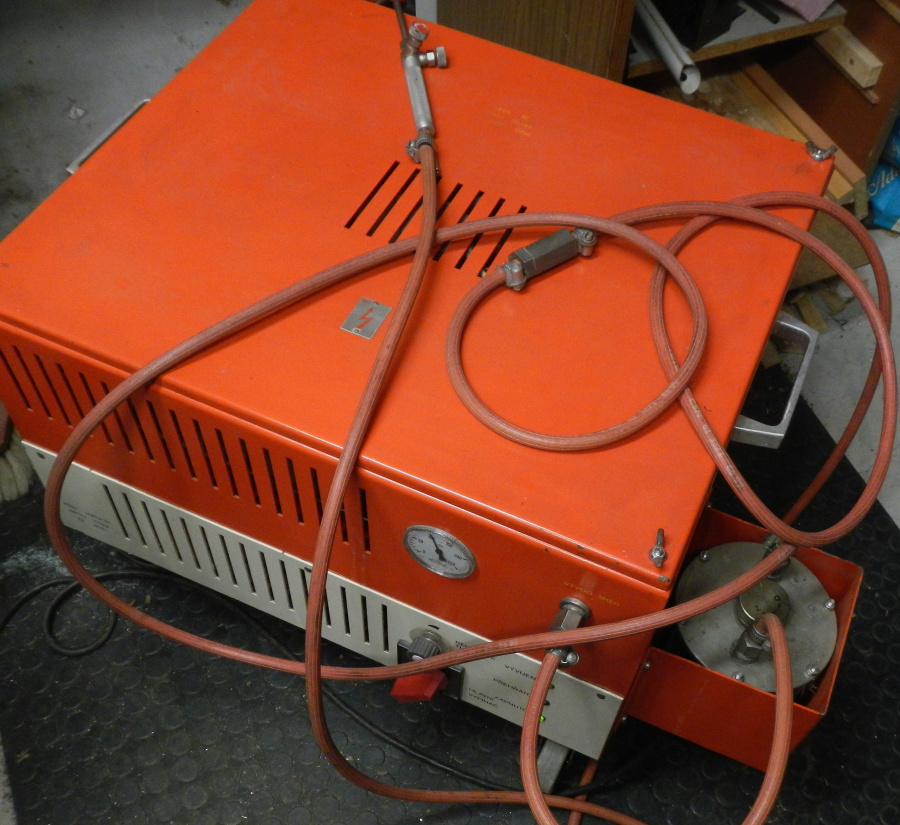

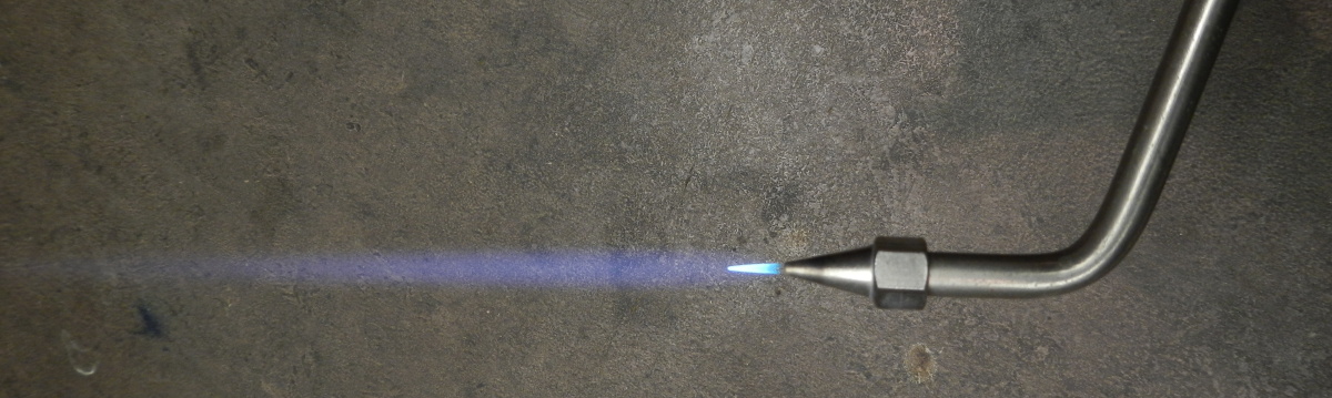

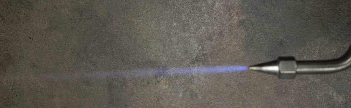

tak konečně se našel čas naplnit dle návodu svářečku. I přes svůj značný věk nebyla nikdy naplněna. Zkontroloval jsem co se dalo a jediná chyba byla v tlakovém (můstkovém) snímači - uvnitř upadlý drátek. Vše ostatní šlapalo na první pokus.
Výkonově to dokáže zásobovat trysku průměru 1mm - tím že to ještě pravidelně vypíná na dosažený plný tlak. Zatím krátkodobé pokusy, možná po zahřátí vyvíječe by to dokázalo zásobit i větší dírku.
takto vypadá plamen jen z vyvíječe - tedy HHO
Toto je plamen po přidání PropanButanu - to už vypadá lépe. Je možné dosáhnout redukční či oxidační plamen (pochopitelně v možnostech HHO + PB)
A takto vypadá vyvíječ v orig socialistických barvách :-)

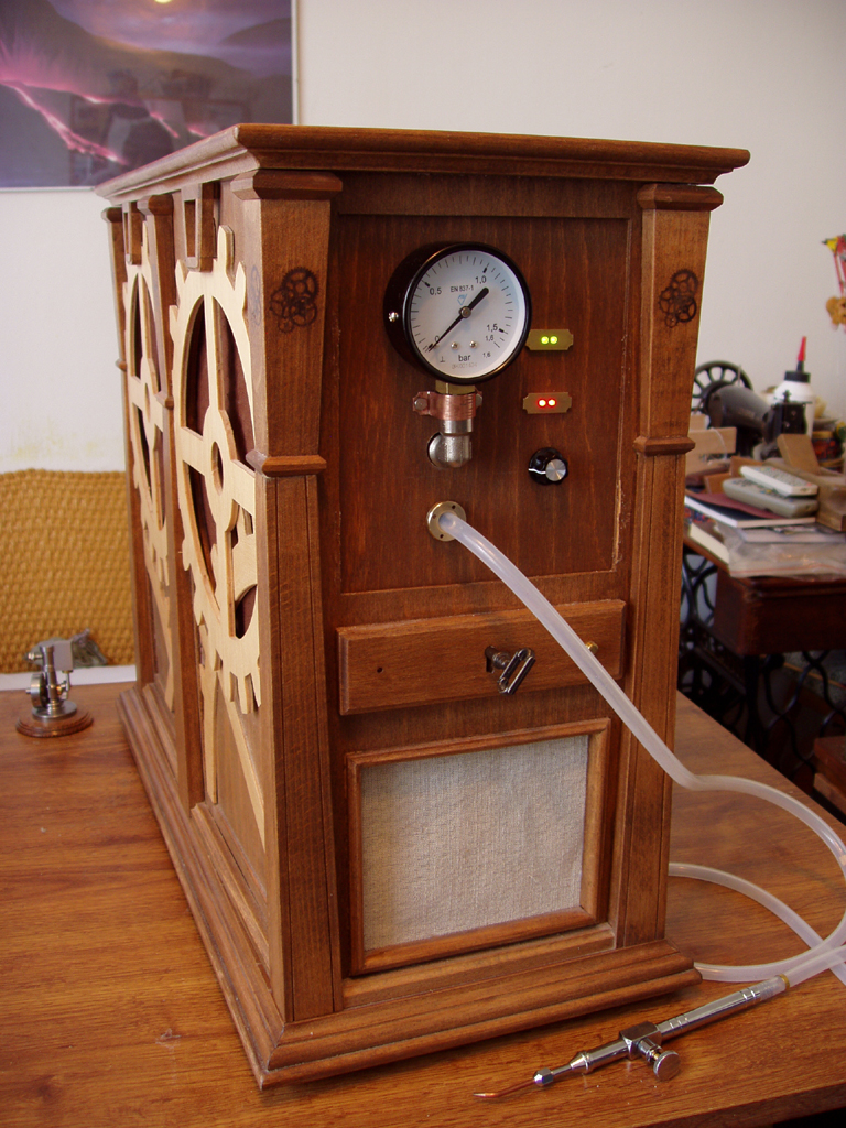

v příbuzném tématu, je tam videjko jak se pracuje s mašinkou kterou tady zmiňuje jova, jsem psal že zde doplním nějaké info o "moderní" stavbě HHO generátoru a svářečky - zajímavý zdroj informací v češtině je tady, odsud je schéma svářečky z přílohy:
Technické zařízení nemusí být jen účelné :wink: ale take skoro uměleckým dílem jako tato HHO svářečka vestavěná do vytuněné PC skříně
