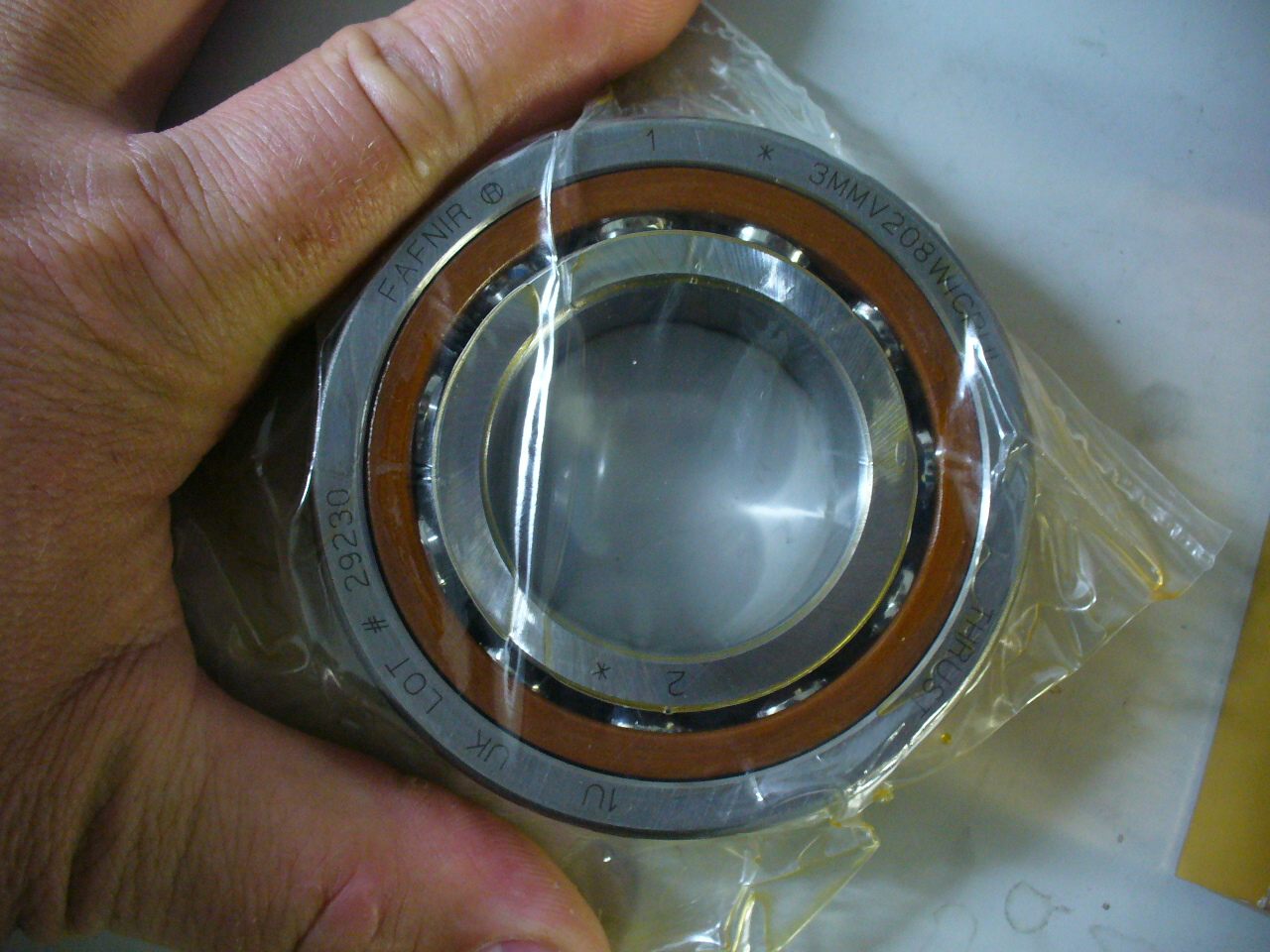

Nadávno som zohnal tieto ložiská v presnosti P4 do mojej BN 102. Nie sú predpäté, tak som ich podoprel na vonkajšom krúžku, a vnútorný som axiálne v smere osy zaťažil 10-timi kg, aby som zistil na akú hrúbku zbrúsiť distančné krúžky. Rozdiel výšky pri predpätí mi vychádzal pri jednotlivých ložiskách od 5 do 8 tisícin, no na jednom je 27tisícin (nemal som ho opačne otočené :lol: ) No a takmer tri desatiny pri presnosti P4 sa mi zdá dosť uletené, aj keď je pravda, že to nemusí mať vplyv na správnu funkciu,no podozrenie už vo mne hlodá :D

qwer píše:Nadávno som zohnal tieto ložiská v presnosti P4 do mojej BN 102. Nie sú predpäté, tak som ich podoprel na vonkajšom krúžku, a vnútorný som axiálne v smere osy zaťažil 10-timi kg, aby som zistil na akú hrúbku zbrúsiť distančné krúžky. Rozdiel výšky pri predpätí mi vychádzal pri jednotlivých ložiskách od 5 do 8 tisícin, no na jednom je 27tisícin
no to je právě rozdíl mezi univerzálně párovatelnými (označení UL)a obyčejnými (byť v přesnosti P4) ložisky.....
u univerzálně párovatelných jsou kroužky stejně vysoké a při zatížení správným předpětím jsou v jedné rovině

qwer píše:......... No a takmer tri desatiny pri presnosti P4 sa mi zdá dosť uletené, aj keď je pravda, že to nemusí mať vplyv na správnu funkciu,no podozrenie už vo mne hlodá :D
Už jsme se o tom bavili na burze :wink:
já jsem z jara dával dvě párovatelné ze sady na schaublina, a takové podobné buď UX nebo UL by měly být i na té brusce, ve starém označení z války se značily C15 a číslo SKF, což jsem identifikoval jako úhel styku 15st., ale ty nějak nebyly k sehnání a jen na objednání za nějakých 8k jedno, tak jsem po konzultaci s borcem vzal model s 25st. úhlem za poloviční cenu, ty jsou v podstatě stejná univerzálně párovatelná se sladěnými průměry kroužků, jen díky tomu většímu stykovému úhlu nejsou schopná dosáhnout takových maximálních otáček v teplotním diagramu,do 15k otáček je to shodné, u vyšších otáček se větší stykový úhel začne výrazně více zahřívat.......v mém případě uvažovaných otáček do max. 3000ot. je to tedy nepodstatné.
Ty ložiska mají definované předpětí a hvězdičkou pak polohy kroužků proti sobě, docela jsem se s tím vyhrál, včetně párových kroužků a oproti tomu co tam bylo je to prakticky neslyšitelné, mažu to olejem, ne tukem, jinak třeba fafnir povoluje mazání i tukem u těch vřetenových jen isoflex nbu15, ale za výrazně nižších maximálních otáček :)
testone píše: univerzálně párovatelnými (označení UL)
to je značení předpětí UX (ultra light), UL (light) UM (medium), UH (heavy), čím vyšší požadované otáčky, tím nižšší předpětí a naopak
