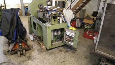

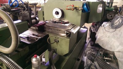

tak jsem se konecne zase pohnul
montaz 17" dotykace do bedny systemu
oziveni pohonu (zajezdil jsem v jog modu)
oziveni vretena (loziska jsou ok)
osazeni castecne obrobene mezipriruby vretena
vydratovani siloveho rozvadece, natazeni silovych rozvodu
postupne krytovani mechaniky stroje

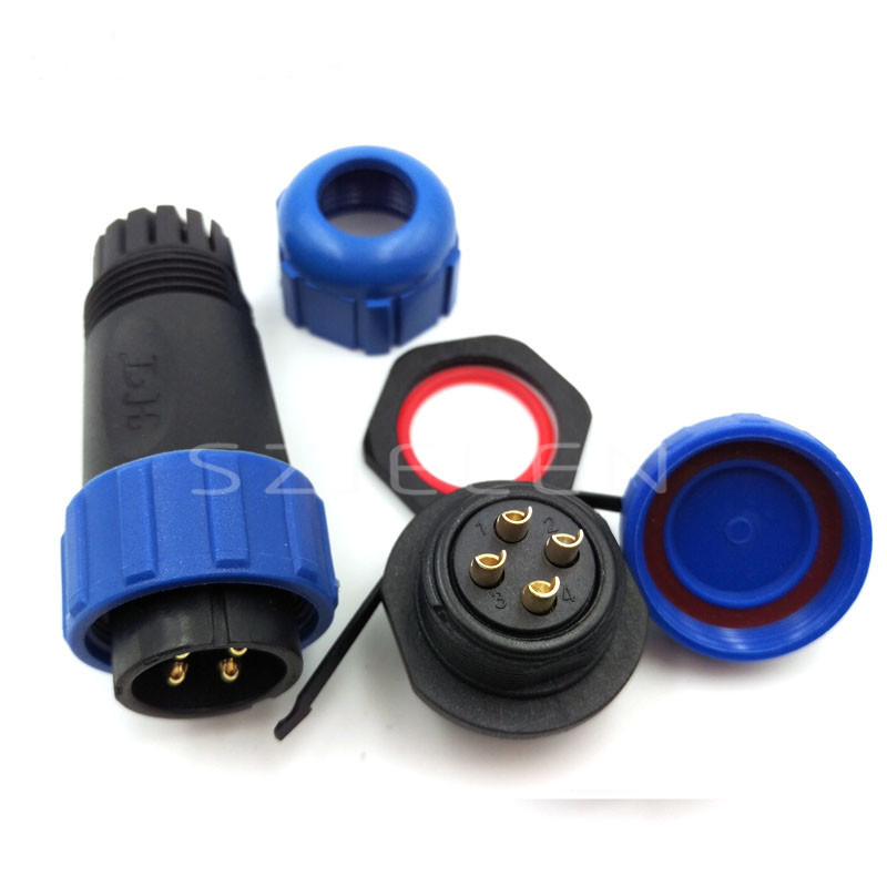

nasleduje osazeni zadniho ostrikoveho plechu s montazi pro panel ridiciho systemu
shanim ted nejaky konektory na kabel aby to vsechno slo rozpojovat a rozebirat
kdyby nekdo vedel o necem co nestoji nesmysl tak 8-10pin samec a samice oboji na kabel tak 7 paru
Taky si odpovim sám (otázka by byla, jestli by nebyl nějaký link
) http://www.tme.eu/en/katalog/weipu-connectors_112972..
co si neuděláš sám...
Cena je fakt dobrá . Díky za typThomeeque píše:Taky si odpovim sám (otázka by byla, jestli by nebyl nějaký link) http://www.tme.eu/en/katalog/weipu-connectors_112972..
Já kupují
http://www.tme.eu/en/katalog/#id_catego ... _order=ASC" onclick="window.open(this.href);return false;
vypadají skoro stejně
