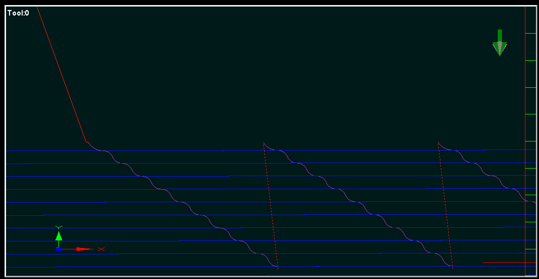

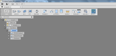

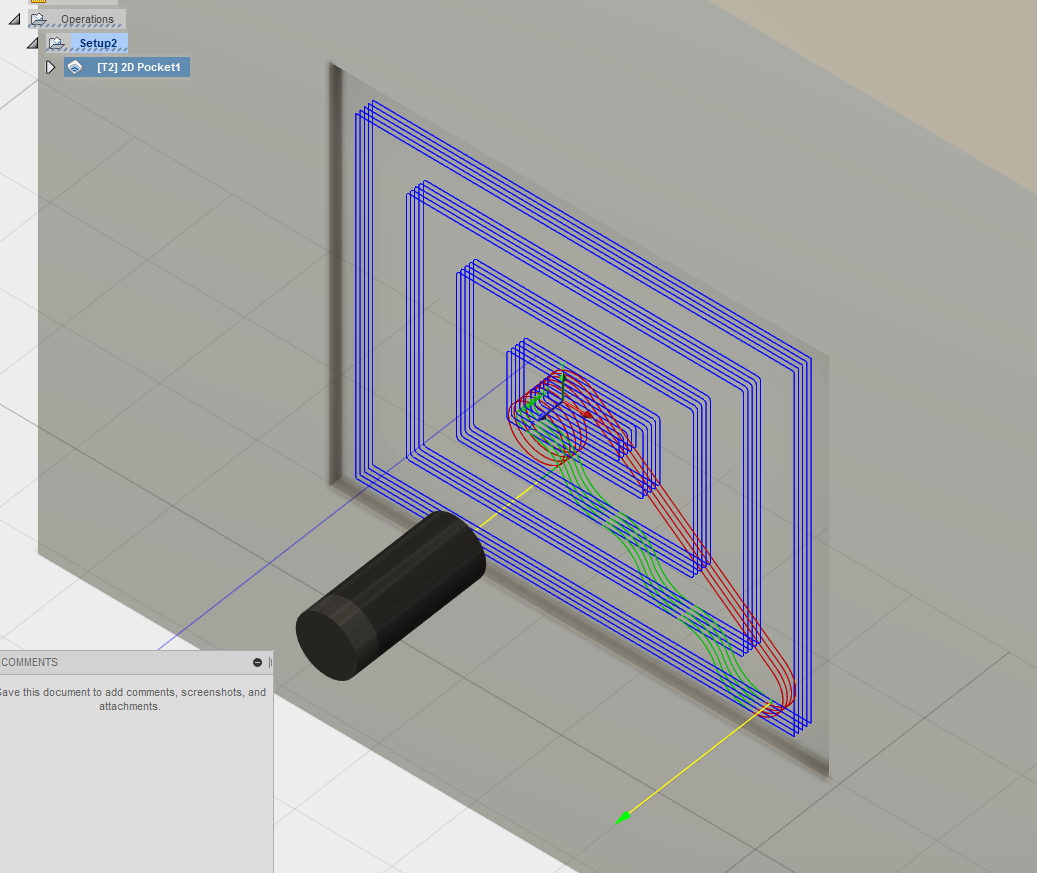

slezak77 píše:Zdravím.
Mám problém. Vytvořil jsem model jednoduché desky, na té desce chci vyfrézovat kapsu, normal 2d. Kapsa samotná není problém, pochopil jsem už většinu nastavení, a to i přes mojí neznalost angl. jazyka. Problém ale nastává po vygenerování postp. Ať nastavuji co koli jak koli, vždycky mi fréza najíždí v Z -1,5. Kapsa je hluboká 1,5mm, stepdown je nastavený na 0,5mm, tedy by měly být tři průchody po 0,5mm. Z0 je nastaveno na horní ploše modelu, vůbec nevím co s tím.
Proto bych potřeboval radu. Pro představu přikládám post.
Nevím zdali se někde nenastavují rozměry polotovaru "STOCK", ono asi ano a to může být problém, neboť na to nemohu nějak přijít.
Díky předem
V simulaci ty 0.5mm hladiny vidíš, vyhodí ti je až postprocessor (emc?)? Mě to fachá.
s77.ngc.txt
(8.02 KiB) Staženo 512 x
Edit: Jo, sorry, čtu si tvoje zadání znova, špatně jsem tě pochopil, zatim ignoruj..
EDIT2: OK, v tvym kódu to jede ve třech hladinách -1.5, -2 a -2.5. Víš jistě, že vrch modelu je v 0 a dno kapsy v -1.5? Při tvorbě CAM instrukce jsi jako geometrii vybral dno kapsy? Neměnil jsi pak model, nehýbal jsi jim? Kdyžtak vyexportuj tvůj model a dej ho sem, zkusim.
EDIT3: ona je to stejně nějaká divná kapsa, když ti to do ní (v XY) najíždí z venku (tj. jakoby ze zdi, která tam má zůstat)

24. 2. 2016, 7:44
Tak jsem po týdnu nervů a trápení se, konečně přišel na to kde je zakopaný pes. Ano jsem de.... Bylo mi hned jasné, že to bude nějaká pí..... V nastavení SETUP v CAM se nastavuje ten pro mne začarovaný STOCK. No a jak jinak byl tam nastavený jak boční tak horní offset 1mm. No super :twisted: :lol: .

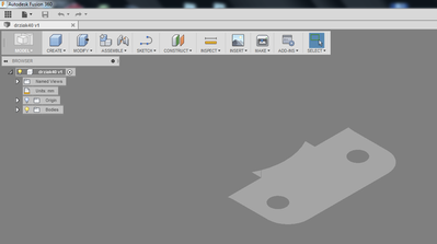

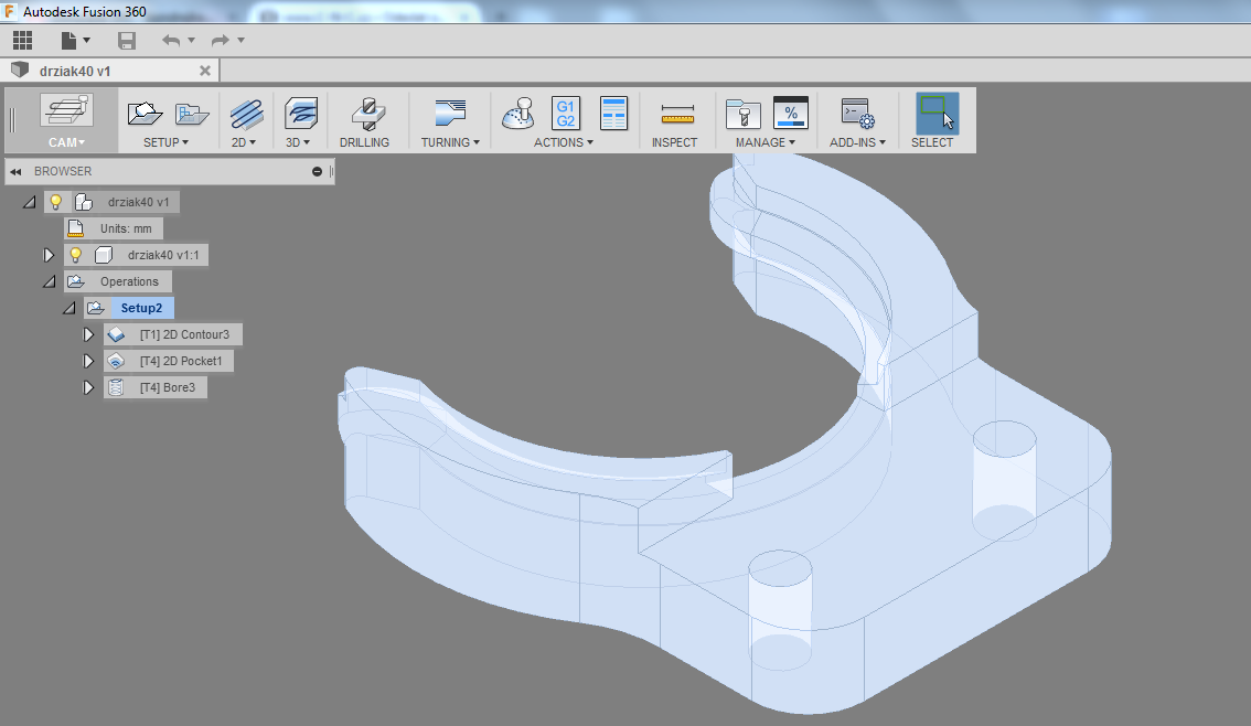

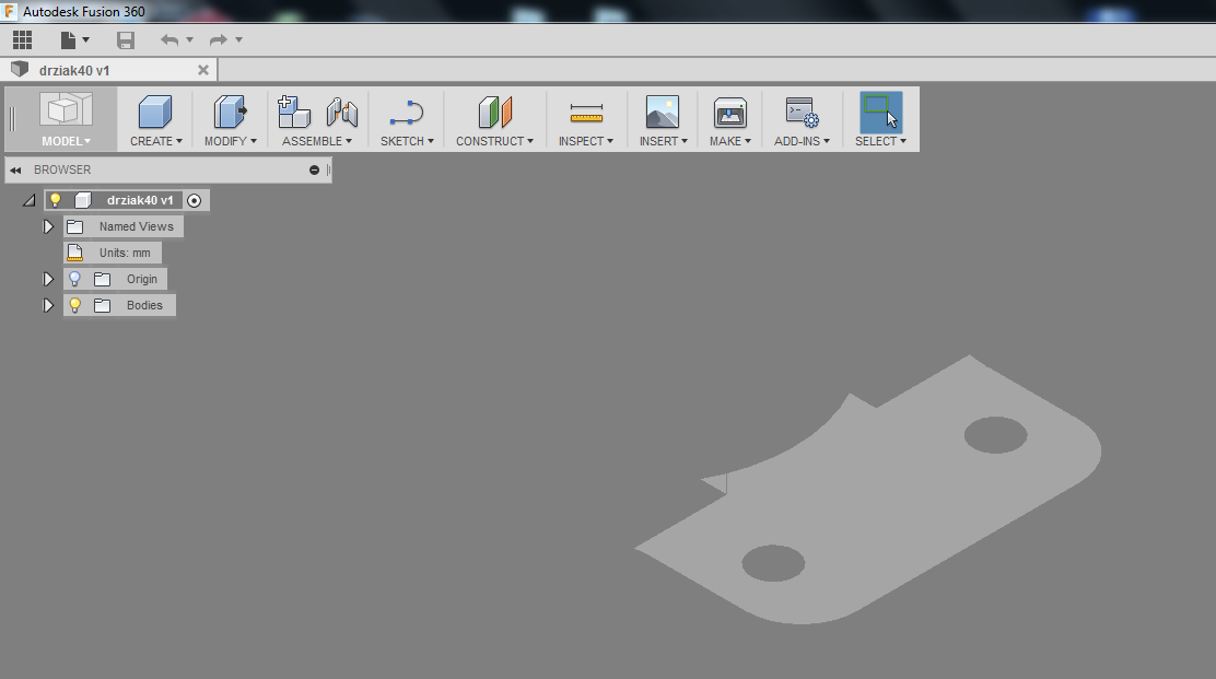

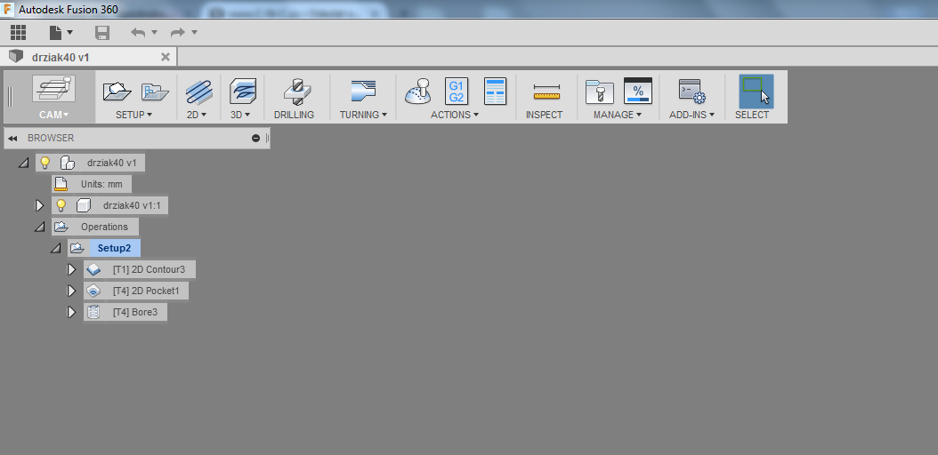

Ahoj, začínam používať Fusion360 a mám problém so zobrazením.
Z nejakého dôvodu mám pozadie aj súčiastku sivú a nič nevidím. (obr.1)
keď kliknem na strom vľavo, tak sa zvýrazní (obr.2)
prípadne keď sa v modeli trafím do nejakej geometrie, tak mi ju ukáže (obr.3)
kde sa nastavujú takéto veci?
Nie som si istý, či je to nastavením programu, ale preinštalovanie nepomohlo.
r4cv
Příspěvky: 2943
Bydliště: Topoľčany
28. 4. 2016, 5:12
problém som vyriešil výmenou pc. nové nemalo správny ovládač grafickej karty.

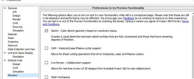

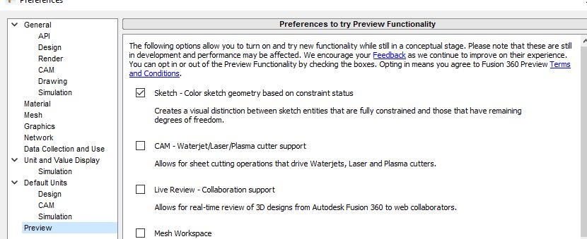

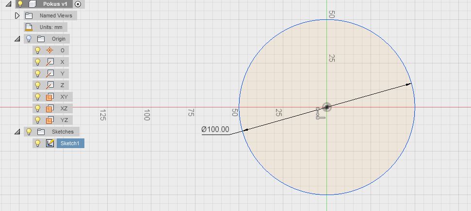

Zdravím
Tak jsem se začal koukat na návody zde:¨http://www.inventor3dblog.cz/category/fusion-360/
a zjistil jsem, že mi nějak nefungují v náčrtu vazby, ať jakkoli, cokoli zavazbím, například obyčejnou kružnici nebo obdélník, tak mi stále zůstanou čáry modré a náčrt se mi nepřišpendlí, tedy v ikoně se neobjeví špendlíček.
Je toto dáni verzí programu, nebo to mám já někde blbě.
No a ještě jsem zkoušel v camu použít WCS probe, což jako tak nebyl žádný problém, jen postprocess na Linuxcnc zase vyhodil chybu
Je tohle způsobeno tím, že by postprocessor pro linuxcnc nepodporoval ještě tuto funkci, zkoušel někdo? Nebo jsem já někde zase něco zkopal.
Díky všem ochotným za rady.

slezak77
Příspěvky: 1145
Registrován: 1. 6. 2012, 6:45
1. 1. 2017, 5:14
Tak na ty náčrty jsem už přišel
