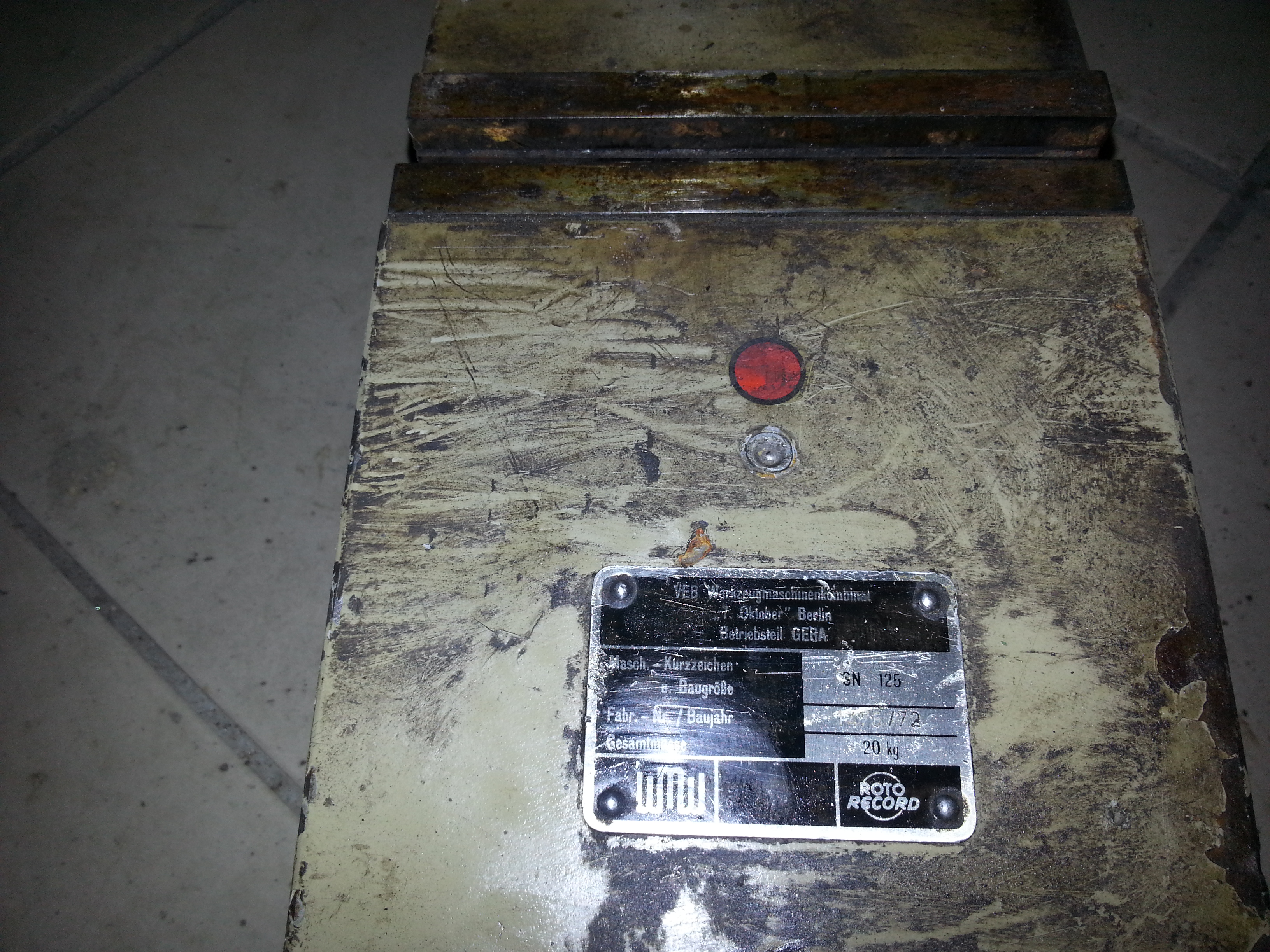

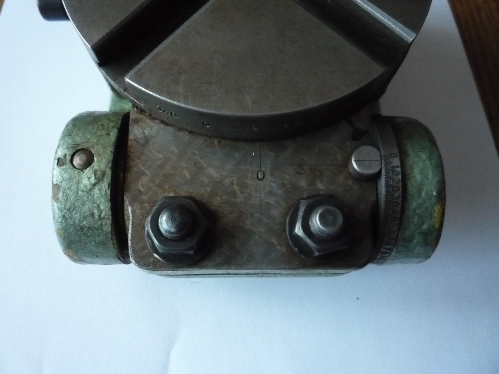

Neříkám, že neexistují výjimky, ale otočný stůl nebude mít většinou nepřímé dělení, takže s ním nevyrobíš třeba ozubená kola. Uděláš s ním ale zase velmi dobře díry na kružnici nebo kulaté drážky na něčem tenkém a rozměrově velkém. Zkrátka obojí má svůj nezaměnitelný způsob použití a jen některé věci můžeš dělat na obojím.
Dělička:
Obrázek
Otočný stůl:
Obrázek

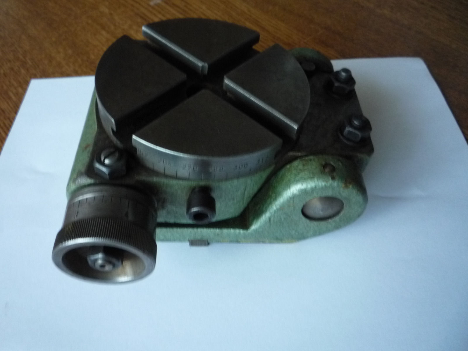

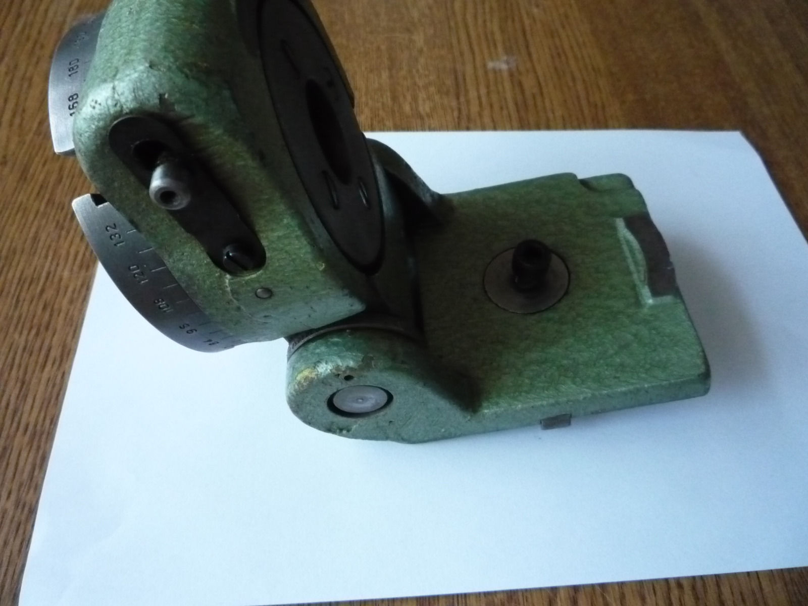

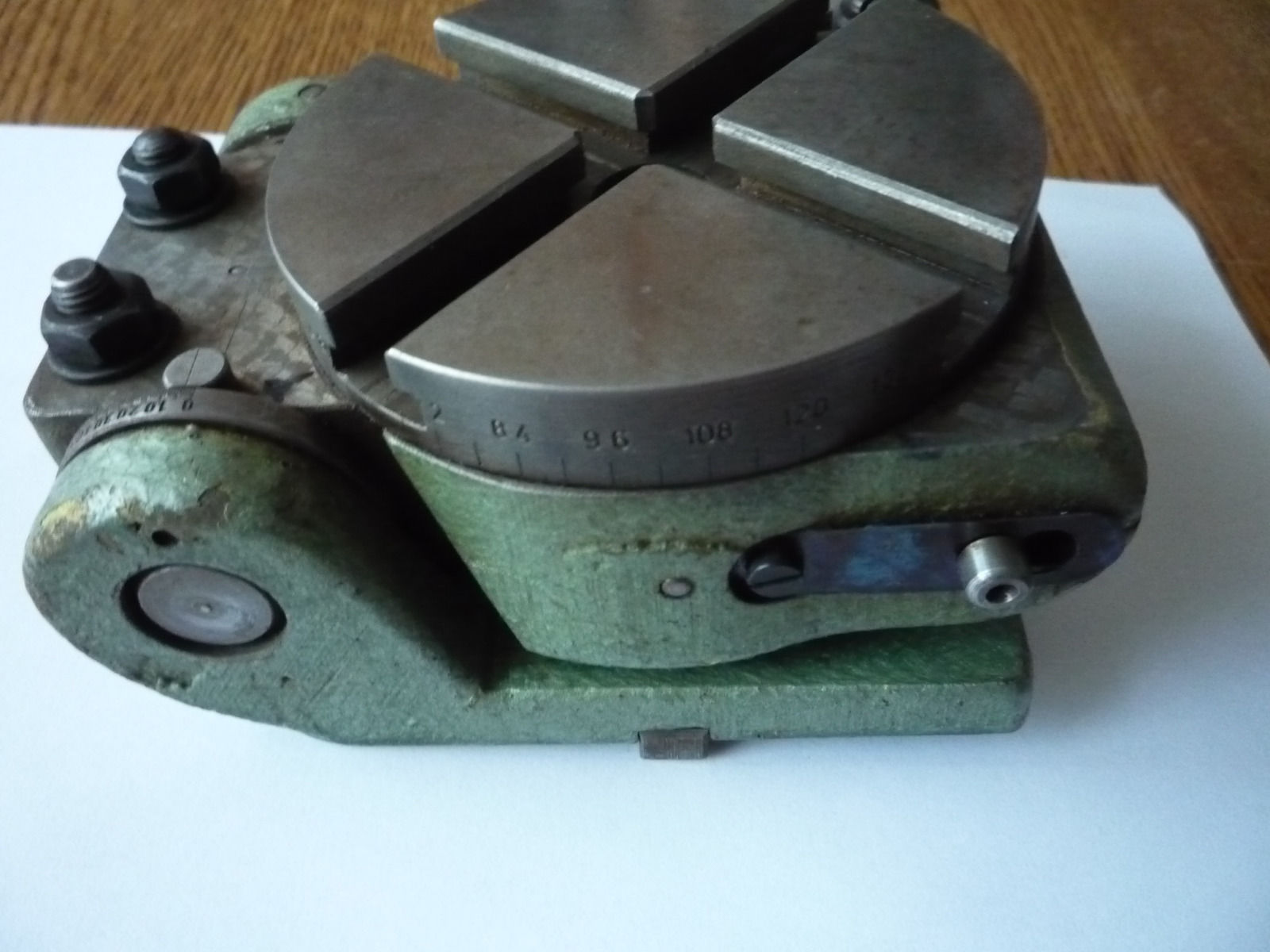

co třeba takovýhle aparát. Průměr to má 100 mm a ve složeném tvaru výšku 64 mm. Že by dělička a otočný stůl v jendom?

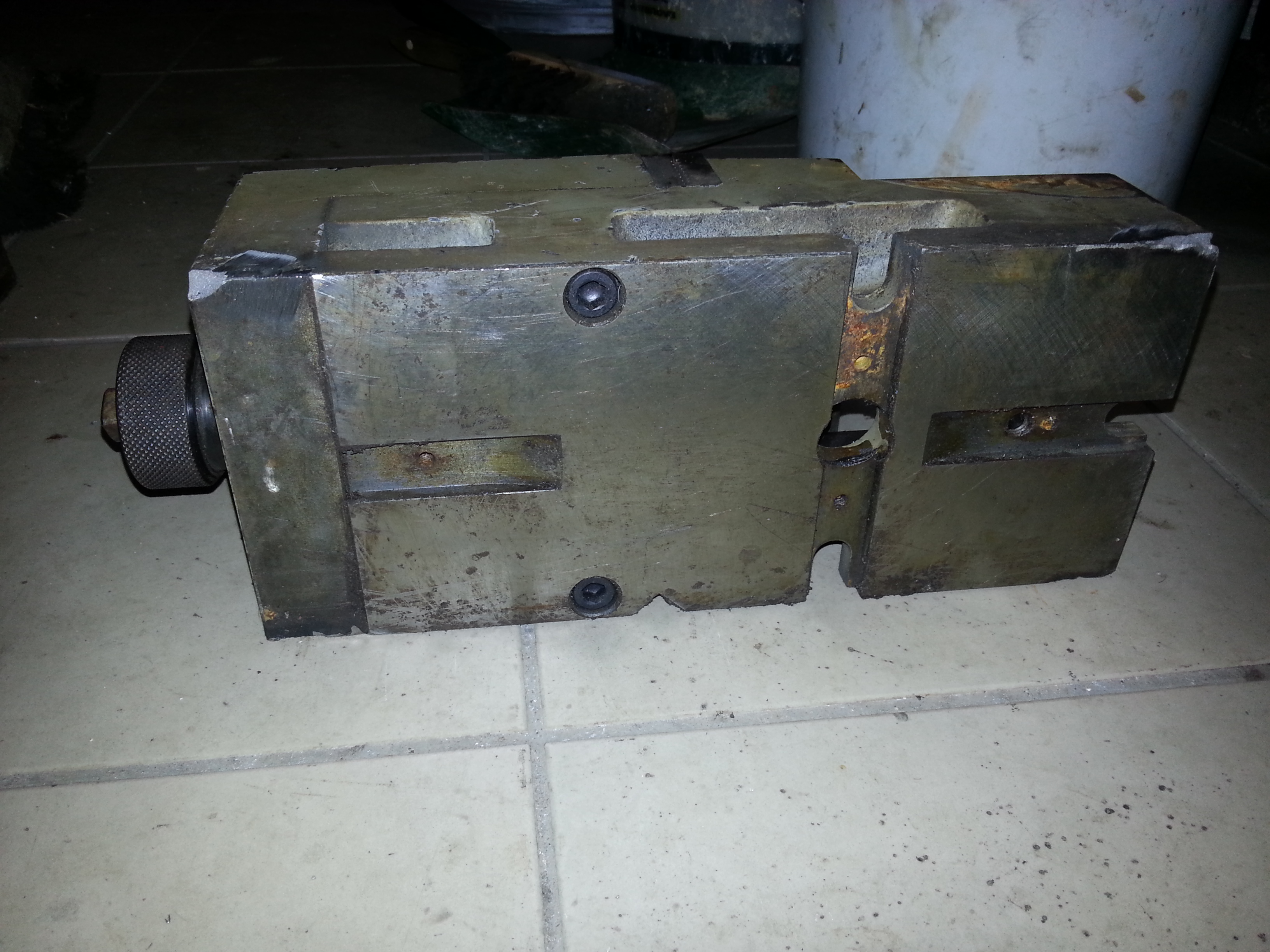

Jinak ten trámec s ložiskem je jak píše testone, nic špéci to nebude, ten otočný stoleček co jsi sem dal, jsem viděl u nějaké brusky, ale nevím u které, na frézku to nebude to pravé ořechové.

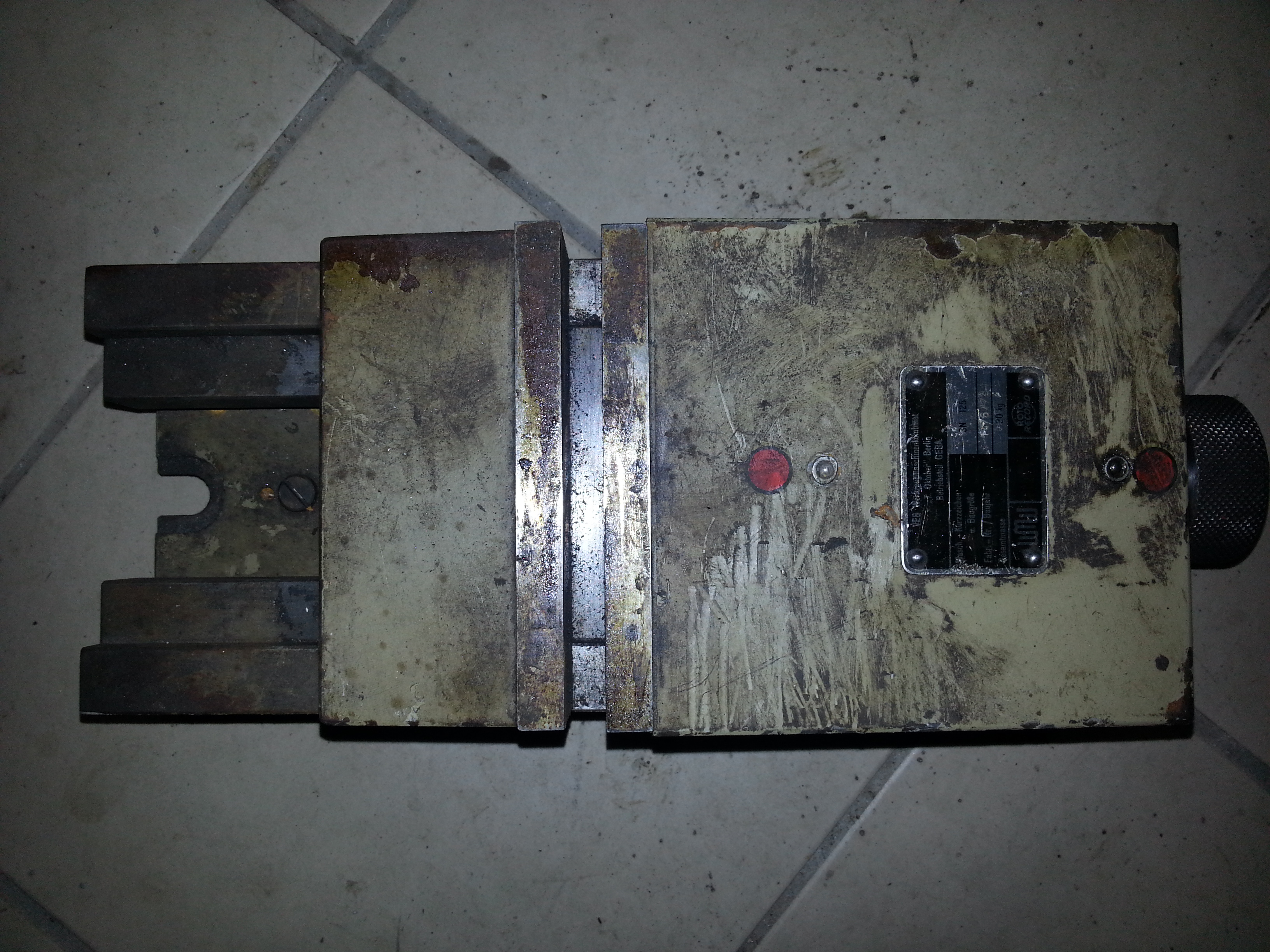

Je pravda, že potřebuju hlavně základní nářadí. Svěrák mám ten co je níže na obrázku. Připadá mi slušný. Měřidla mám na soustruh, nepředpokládám, že na frézku bude něco zásadně jiného. Jenom nevím jak vypadá sada upínek? Nešel by nějaký obrázek?

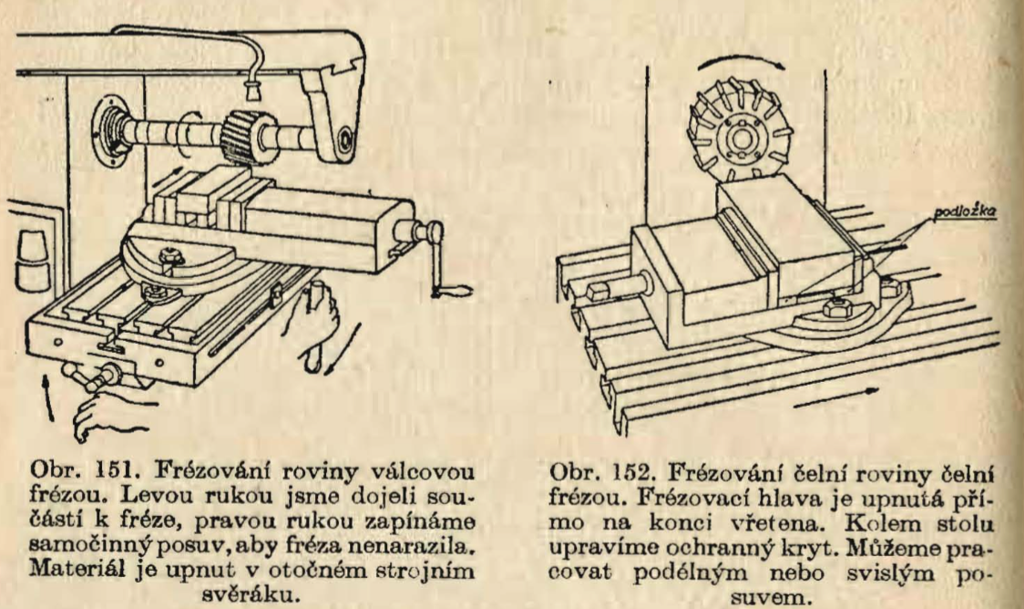

Podložky jsou vždy párové a dávají se do svěráku pod obrobek, abys mohl frézovat součásti, které by jinak nepřečnívaly ven z čelistí. Svěrák se nejprve utáhne jenom jemně, obrobek se poté doklepne paličkou na podložky a když se podložky nehýbou, tak se dotáhne svěrák.

Ty podložky sice plní částečně i funkci proti prohnutí, ale ne až tak moc. Jelikož jsou celkem tenké a dávají se ke krajům čelistí. Primárně mají za úkol nastavit požadovanou výšku obrobku (vyložení nad čelisti svěráku) jež se rovná hloubce řezu + bezpečnostní rezervě dle zručnosti obráběče. Díky tomu, že mají stejné rozměry, je zajištěna rovnoběžnost obráběné plochy s plochou spodní.
