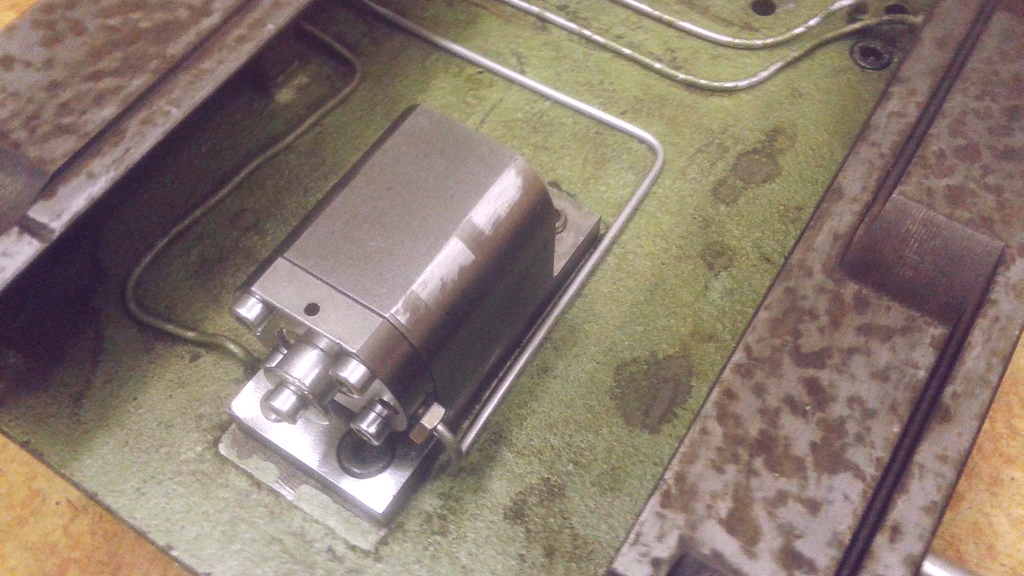

Re: Možnost přestavby frézky FNS 20
Napsal: 20. 2. 2016, 8:34
od VirtualMan
Pomaličku, ale jistě...
Už jsou zabudovány matky na kuličkové šrouby. Do původních držáků matek nešly zabudovat, takže bylo třeba vyrobit nové.
Trubičky vedou k mazacím špičkám vpředu na frézce.
