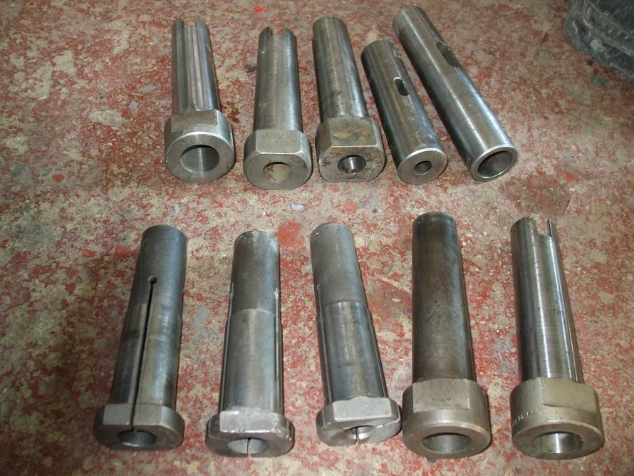

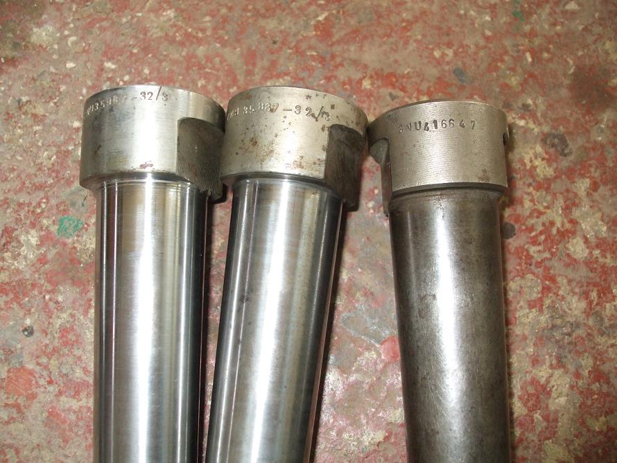

1, 2- Ak ti to vyrobí v tej cene, je to super, a aj mat 15 xxx - cementačka bude určite dobrá. Po cementovaní treba súčiastku zakaliť- kalí sa iba nacementovaná vrstva, nefunkčné plochy, a plochy ktoré netreba cementovať sa chránia náterom.
3- Je otázne či z toho vôbec niečo použiješ, tie stroje sú masívne, a nekazia sa. Možno tú hlavu by si mal do rezervy ak by sa zničilo kuželové súkolie.
4- Ak to má unášacie kamene, bude to najskôr ISO 50 (40) a ak by si do zvislej hlavy spravil ISO 40, môžeš cez jednu redukciu upínať všetky nástroje do horizontálneho vretena (môžeš aj morse4, no ide horšie von)
5- Krížovú používam na výrobu ozubených hrebeňov, no treba ku tomu aj pozdĺžne delenie, na vrtanie dlhých súčiastok z čela, a na frézovanie rôznych uhlov- no to nahradí aj vyklápací zverák.
6- rýchlobežnú pochybujem že by si kedy použil, niekedy je treba viac otáčok, no kôli tomu prehadzovať hlavy
7- vlákno máš založené-toto, načo iné, stejne by časom zapadlo prachom

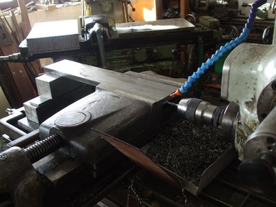

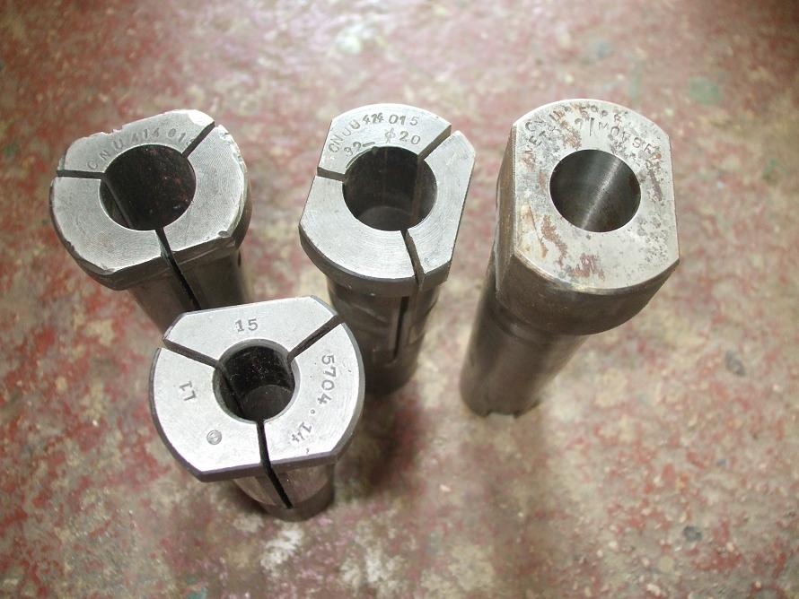

A tie redukcie Me32/Mk3 mám dve, a tie klieštiny na fote-20 a 15 mm

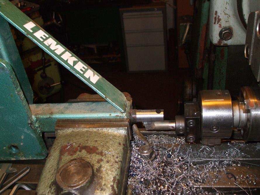

Pár použití krížovaj hlavy

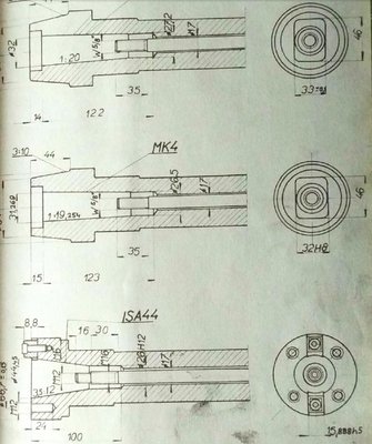

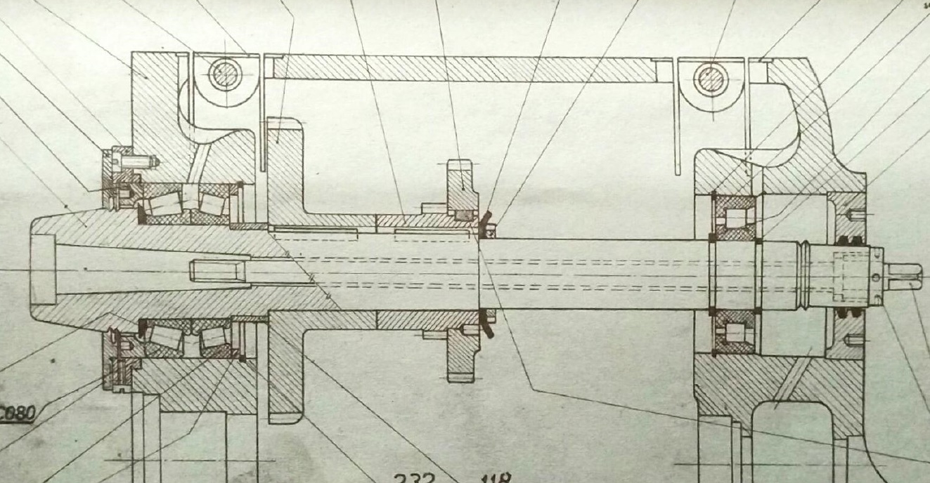

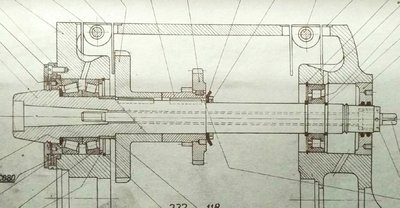

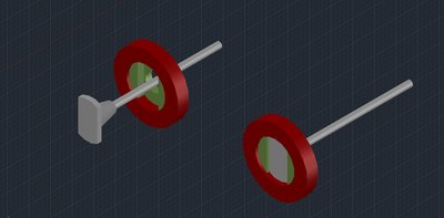

Jednoducho to horizontalne vreteno nema ukoncenie (ten typicky vonkajsi kuzel) ako je tu na prvom obrazku z vykresov.
Skor mi to pripomyna to isa 44 (iso 40) z tohto druheho obrazku.
Z pameti to vyzera asi ako je na tomto tretom obrazku. To cervene je ozubene koleso. Kamene tam momentalne neboli, lebo tie vyrezy (mozno na kamene) su totiz prikryte tou krytkou s "kridelkami" ale pride mi to ako tie vyrezy na kamene. Netvrdim nic a odvolavam co som odvolal
cize sam fakt neviem co tam bude za kuzel, len ma zaskocilo ze to vyzera uplne inak ako na vykresoch.
Ale aby som to hned este viac zozlozitil, tak ma napadlo, ze toto prevedenie na obrazku 1 bude prevedenie pre F32H to jest len pre F32 v horizontalnom prevedeni, a ja mam FU32 cize v univerzalnom prevedeni.a tym padom to ukoncenie horizontalneho vretena spravili inak, aby tam islo pripevnit aj pohon vertikalnej hlavy . Mne to niekedy dlho trva, ale nakoniec pochopym
Asi to fakt uz necham tak dokedy nebudem stahovat a rozoberat, dovtedy to budu z mojej strany len dohady co tam moze byt.

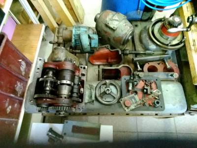

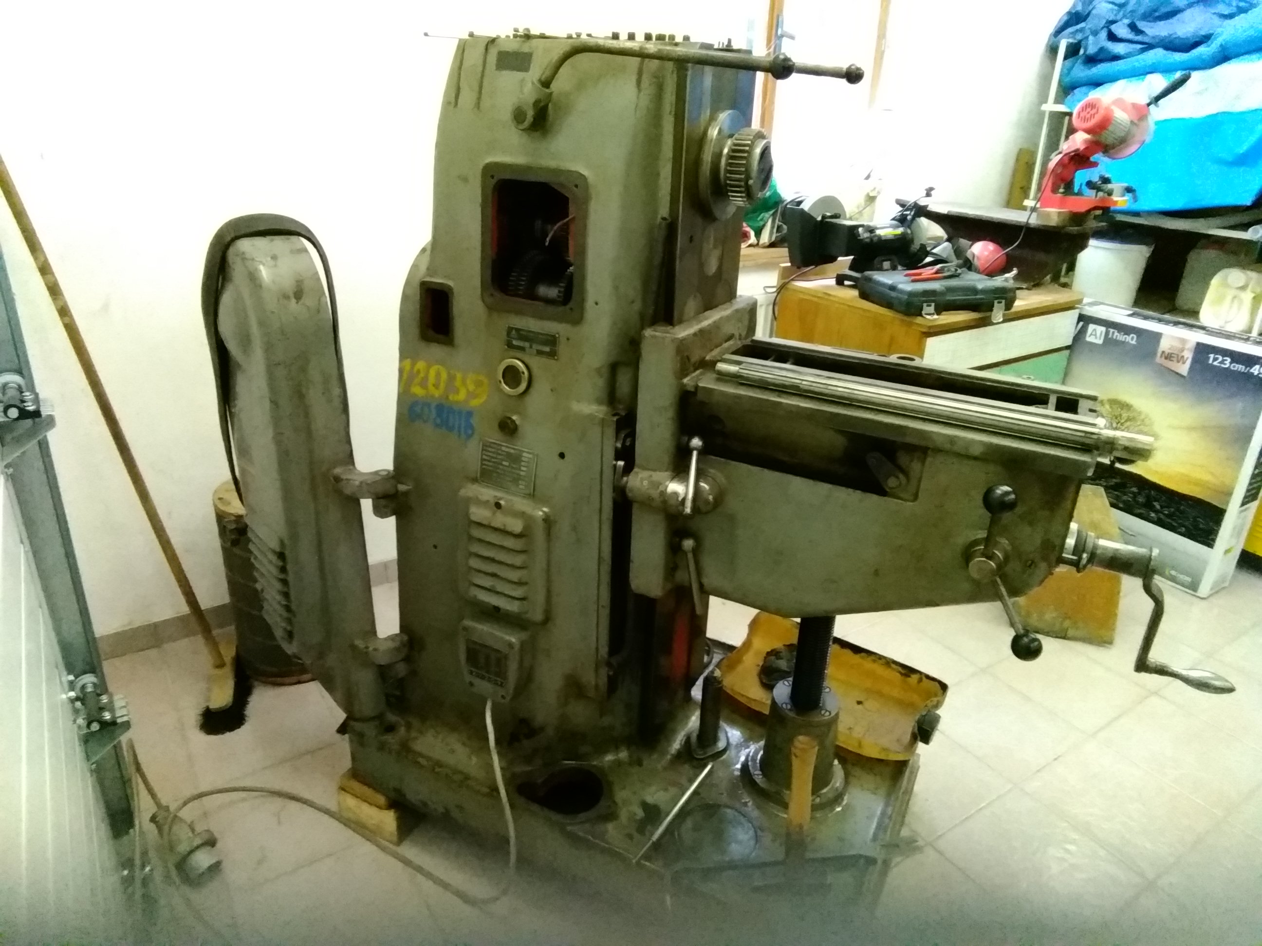

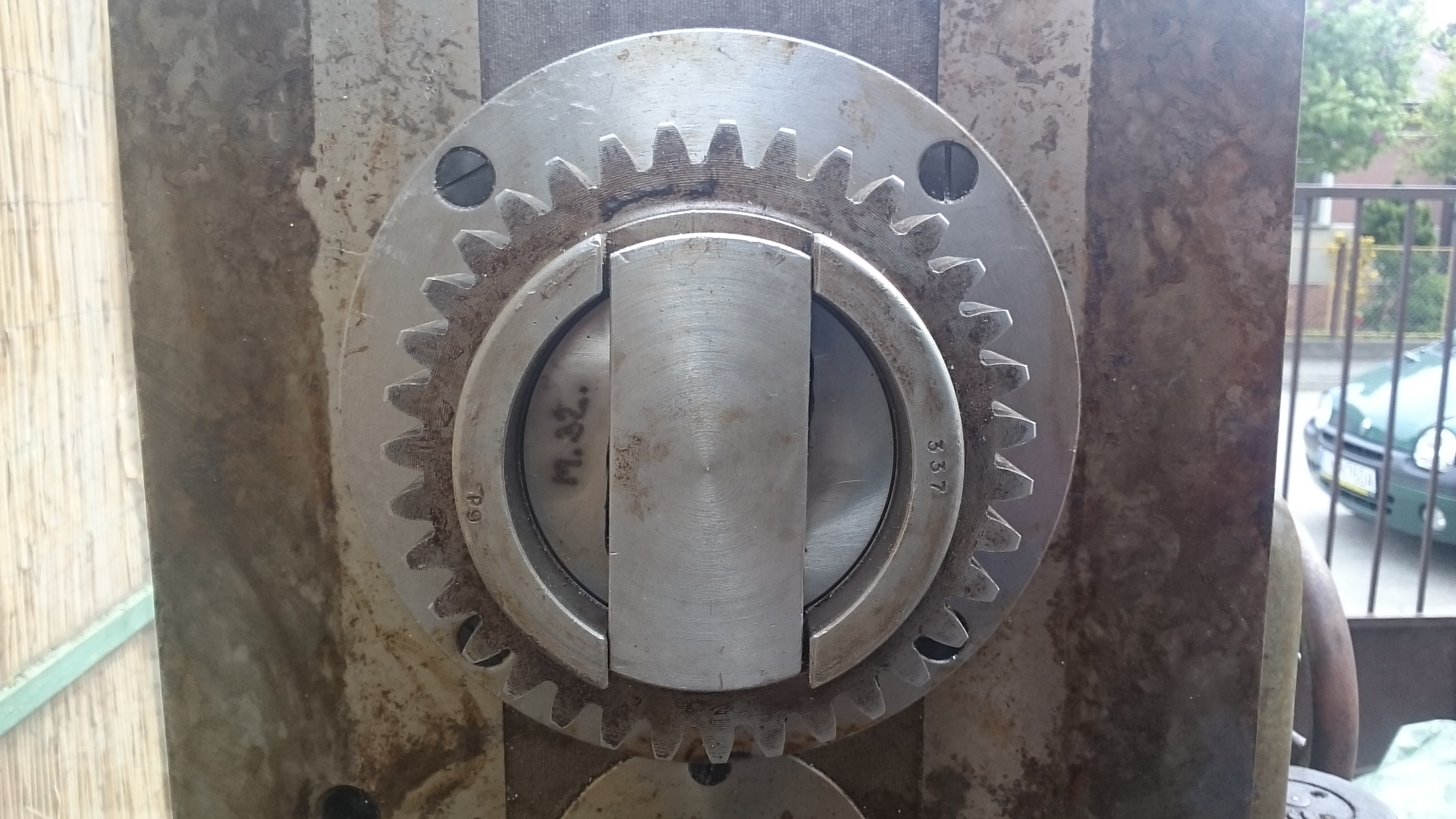

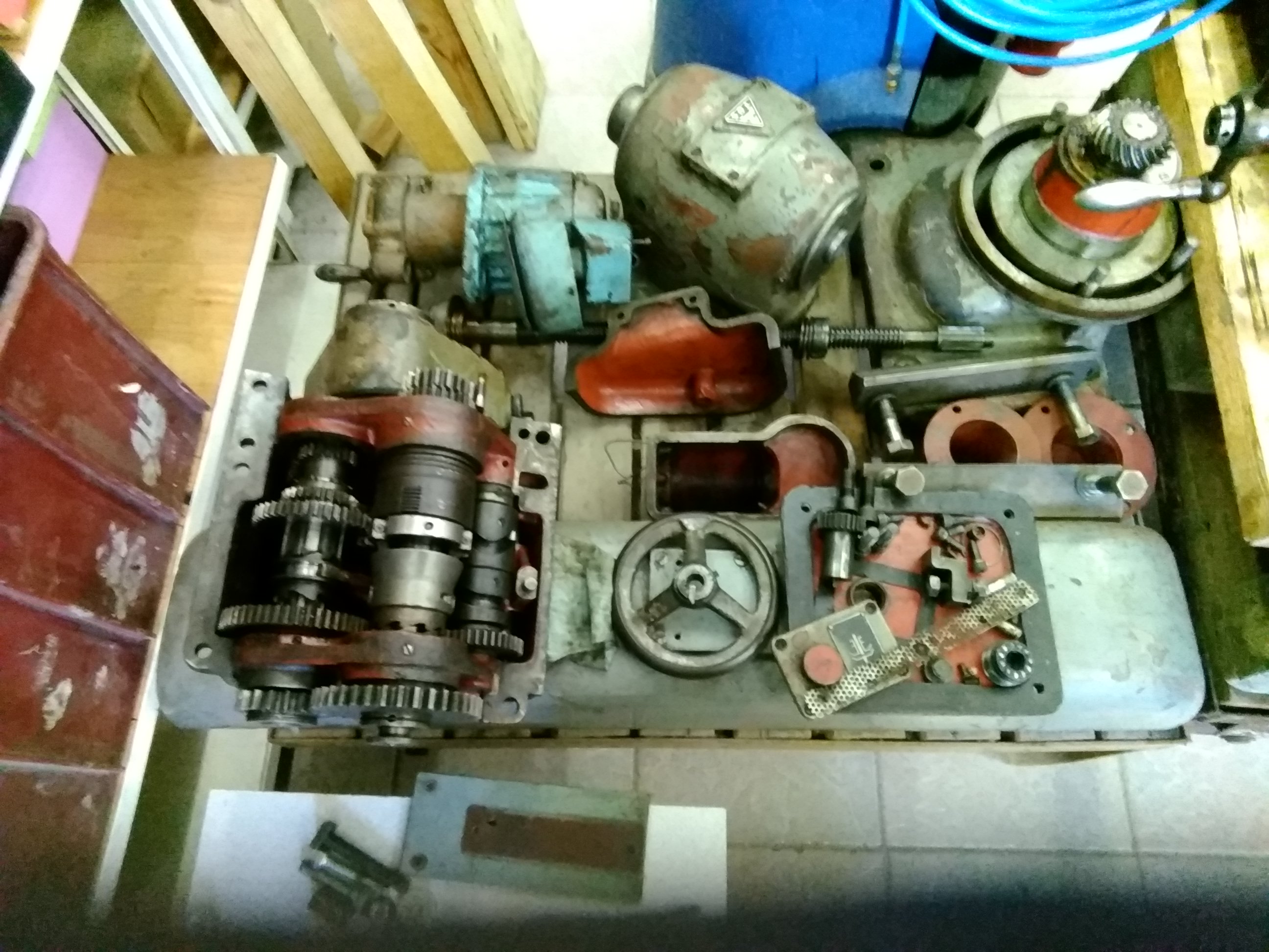

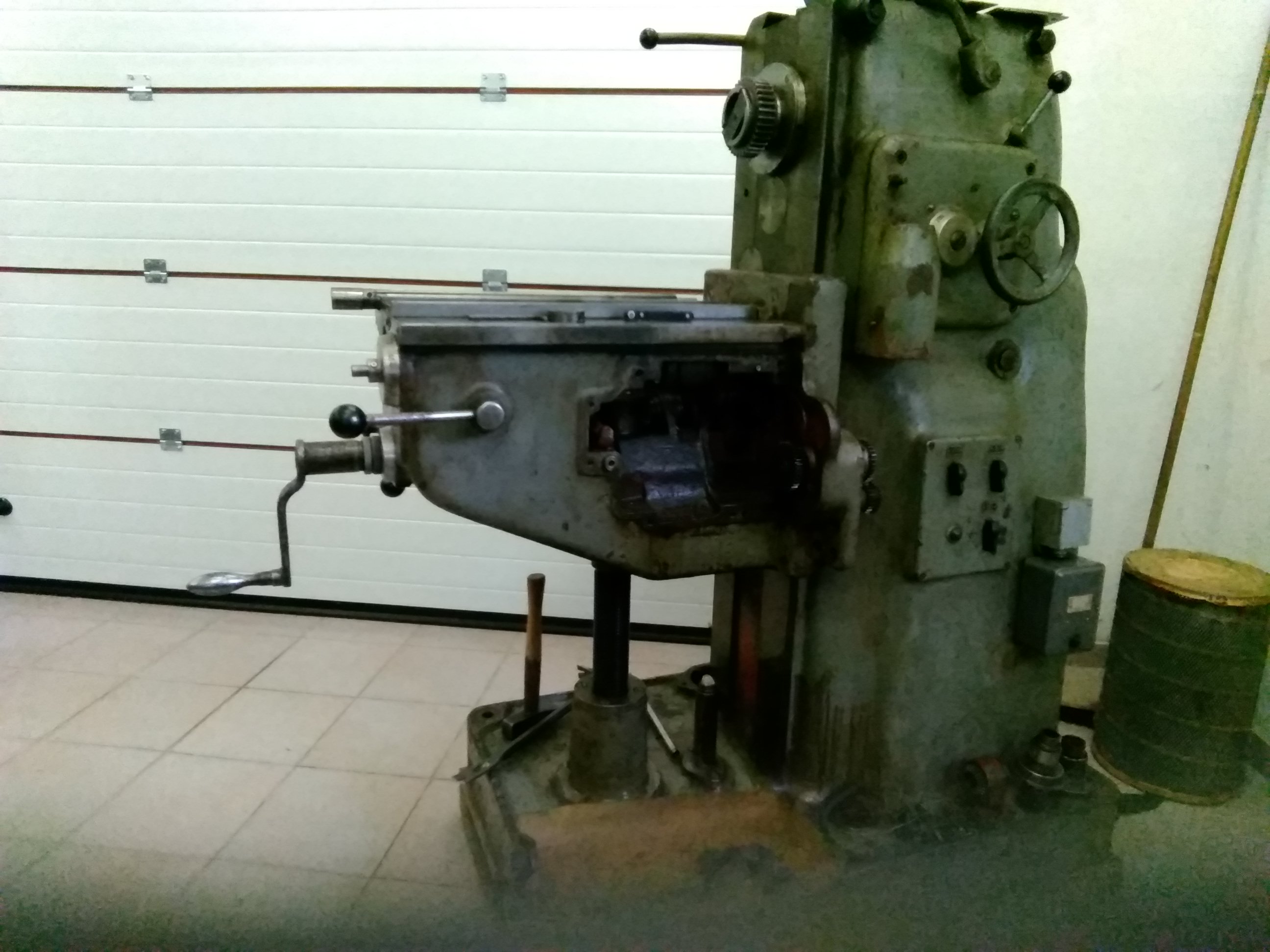

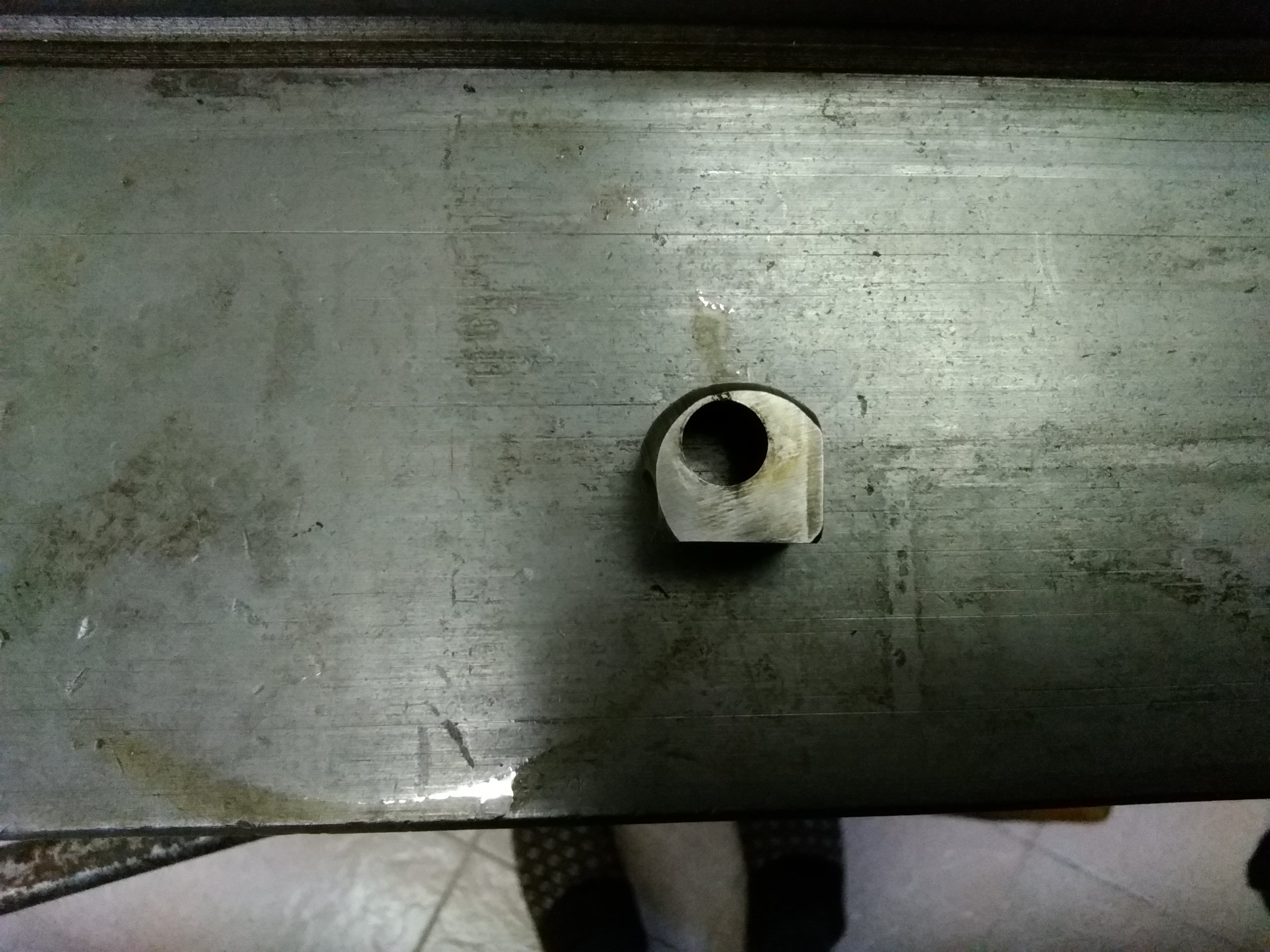

Zdravim. Po dlhsom case za zase ozyvam. Tak frezka je uz konecne v dielni. Zacal som ju aj rozoberat, dal som dole posuvny stol, a teraz pomaly rozoberam suporty stola a frezku cistim. Vie mi niekto paradit ako mam pri tom rozoberani postupovat? Sckrutku priecneho posuvu som uz zo vsetkymi susciastkami vybral, ale neviem ako vybrat tu drazkovanu hriadel. Bus´de asi musiet ist dole ten stol z rybin a z toho podpornehi, posuvneho zavitu Však?
Mam 2 zle a jednu dobru spravu.
Horizontalne vreteno je nakoniec tiez Me 32, cize postupom casu pojde aj to dat vyrobit nove . Len to ozubene koleso nasadene na vreteni ma pomylilo a myslel som si ze to bude ine prevedenie.

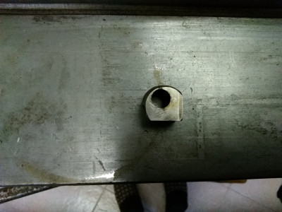

Druha zla sprava je, ze uz viem preco mi nefungoval auto posun. Chýba totiz ta drazkovana tyc, ktora je schovana pod tymi teleskopickymi rurkami na pravej strane frezky, a vychadza z toho "prsa" prevodovky. Ak by bol niekto ochotny odsrobovat tu matku z vonkajsim zavitom ktora je na vrchu toho prsa a vytiahnut tu tyc z vrchu von, pomeraty a spravit jednoduchy vykres na vyrobu, bol by som neskonale vdacny. Ta tyc by tam mala byt podla vykresov, a aj podla logiky len volne z vrchu nasunuta a iba istena z vrchu tou maticou. A takisto v stole je len posuvne volne ulozena. Dobre je to aspon v tom, ze ked uz teda nieco chyba, tak ze je to aspon prave tato najjednochsia vec
Ostatne prevody a suciastky vyzeraju kompletne, a zda sa ze nic nechyba a vsetko funguje. Jediny zadrhel je, ze v konzole (stole) su napadane zelezne hobliny, a asi niekde brania otacaniu ozubenych kolies prevodovecky posuvov v stole. cize to budem musiet najprv vycistit a azz potom zistim ci je to vsetko v poriadku, ale z pohladu vypada vsetko kompletne, a ozubene kolesa neposkodene, cize by to malo byt ok.
Ta dobra sprava je, ze Vsetky suciastky, ozubene kolesa prevodovky vretena v tele frezy su obsolutne ciste, nezodrate, neposkodene, uplne ako keby boli nove, a este stale ponorene v cistuckom oleji. Cize tato cast je uplne koser a ako nová
teraz mala Sutaž
Typnite si podla fotky, akej som v skutocnosti Farby
Zajtra dam fotku nahrubo ocistenej frezky, Nie uplne docista, iba liehom a handou, parnu wapku bohuzial nemam
. Nikdy by som nehadal ze to bude jej farba
