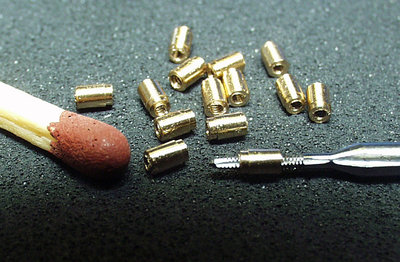

jjjj, něco takovýho bylo psaný v poptávce .... nevím sice k čemu to je, ale je to hezký. Popravdě se mi do toho moc nechtělo ale nakonec jsem to zkusil. Dva dny práce a hledání vhodnýho postupu než vypadnul použitelnej výsledek.
Zjednodusene - vyvazovaci cepy (to je ten jednoduchy dil) najdete po ctyrech na ramu lokomotivy a slouzi pro uchyceni ke zvedaku. Na nich pak drzi lokomotiva pokud se vyndava podvozek (napr. za ucelem opravy). Vyrobci modelu to resi vystupkem ve vylisku ale tohle je hezci.
Ta slozitejsi a mnohem zajimavejsi cast je antena radia pro komunikaci mezi strojvudcem a okolim.
Pan A. M. je proste hracicka a detailista :wink: a z rukou mu padaji krasne modely :D

Tak matice jsou hotové .... už jen ručně odjehlit výběhy závitů :lol:

sisi píše:Taky bych se rád podíval i když si myslim Schaublin. 😀
Myslíš si to správně, Schaublin 65 plus nějaké speciální vychytávky k vrtání a závitování. :wink:
