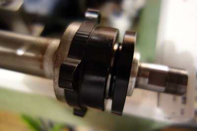

v odkazu píšou, že je tam obrácený závit...snad je to jasné, ale kdyby jsi náhodou něco přehlédl... ;)
Čína okopíruje vše...i rychlost dodání České pošty...

pitíčko píše:v odkazu píšou, že je tam obrácený závit...snad je to jasné, ale kdyby jsi náhodou něco přehlédl... ;)
Síce je to zle vidieť, ale u mňa "normálny"... Ale skúšal som na obidve strany točiť kľúčom - ani ťuk. Tá kur*a šikmooká to tam asi nalepila či čo...
Som ochotný tú matku aj zničiť, aby som to dostal dole, ale ani to neviem jak.

Zkusils změřit vůli tak jak jsem popisoval?

máš podle fotek něco podobného, než jsi dal odkaz. Není možnost rozebrat to z druhé strany? Aby jsi například neměl zajištěný ten kroužek červikem, který teď není vidět...jen tipuji, neznám osobně.
testone, vzhledem k tomu, že do toho řezal kladivem, tak je to asi už jedno. :mrgreen:

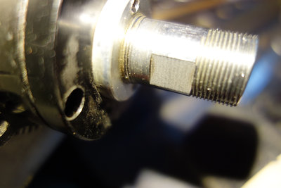

testone píše:Zkusils změřit vůli tak jak jsem popisoval?
Ale áno, aj keď vzadu moc nie je za čo páčiť:
ale stačilo prstom silnejšie potlačiť na predok hriadeľa a lietalo to...
A ešte ma o ložiskách presvedčil aj ten zvuk.
Nicméně som sa rozhodol že tie ložiská vymením akeď to nepomôže tak to drbnem do hnoja :)
Nové vreteno stojí niečo cez kilo, tak našetrím a mám pokoj chvíľu.
Ináč dnes došli 0.5 frézy, som si idealisticky myslel že zajtra frézujem :) no ale asi ne...
pitíčko píše: testone, vzhledem k tomu, že do toho řezal kladivem, tak je to asi už jedno. :mrgreen:
Ale zas som až tak moc do toho kladivom netĺkol :) Pravdepodobne ale asi začnem...

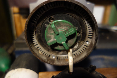

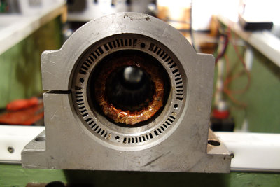

Takže dal som na radu pitíčka, silno som sa zamyslel :) a zobral som gumené kladivo...
(zadná vrtuľka je na OPAČNÝ závit, keby niekto rozoberal)
Vytiahol som z toho síce niečo úplne iné ako tam majú ostatní na nete, ale je to:
No čo ďalej s tým predkom, tak to nemám ani potuchy:
Ináč, vzadu sú 2x6002 a nie 7002 (a aj to podľa mňa umreté, vazelína je vytečená).
Vpredu zatiaľ neviem, ale kladivo ešte mám :D

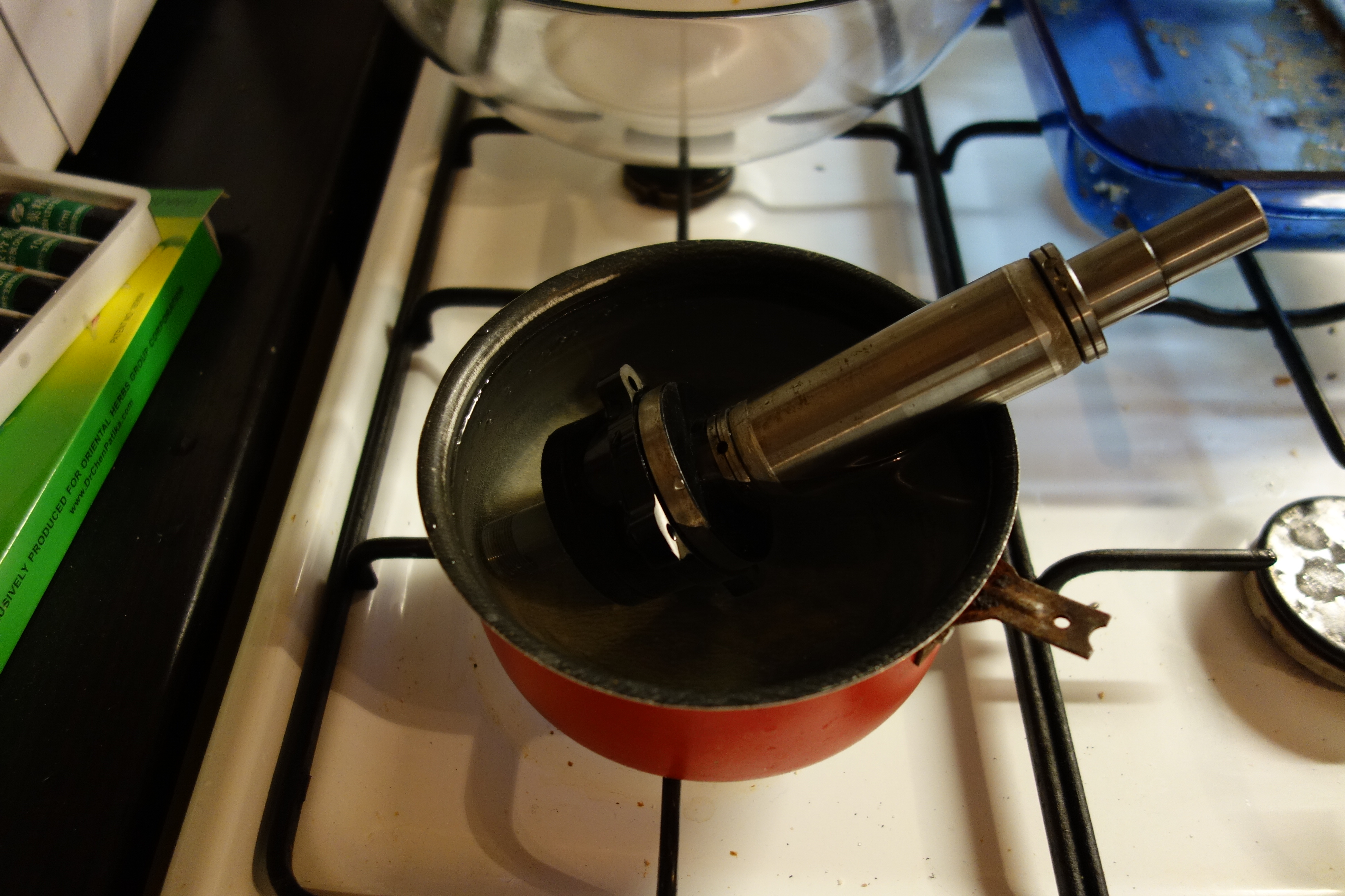

lubos píše:Když povolíš tu matku tak už sundáš hřídel. Pak odšroubuješ to spodní víčko a dostaneš se na ložiska.
Jo Luboši, toto mi je absolútne jasné, ale AKO?
Ináč, definitívne tam je tá matka zalepená, teraz sa to dá chytiť a pozrieť pod lupou. Je to priesvitné lepidlo, drolí sa, chuť má sladkú... Čiže ak je to nejaký sekunďák, tak snáď toto pomôže:
Ak to bude kanagom, tak na noc do acetónu a ak to je epoxid, tak sa z toho oj*bem :D

atlan píše:Ak tam nieje nic plastove alebo nieco comu vadí teplo tak zobrat teplovzdusku a nahrievat. Urcite to lepidli povolí.
Jo, dík, skúsim... Vyvariť nula bodov, celú noc v acetóne detto :(
Alebo to kydnem na 250°C do trúby na dve hodinky?
Autogénom by som to nadobro posral? Keby som tú matku zahrial do oranžova, lepidlo by povolilo alebo by sa tam zapieklo nadobro a bolo by to ešte horšie? A tým teplom sa "neohne" tá hriadeľ, príp. spraví to niečo s dutinou?

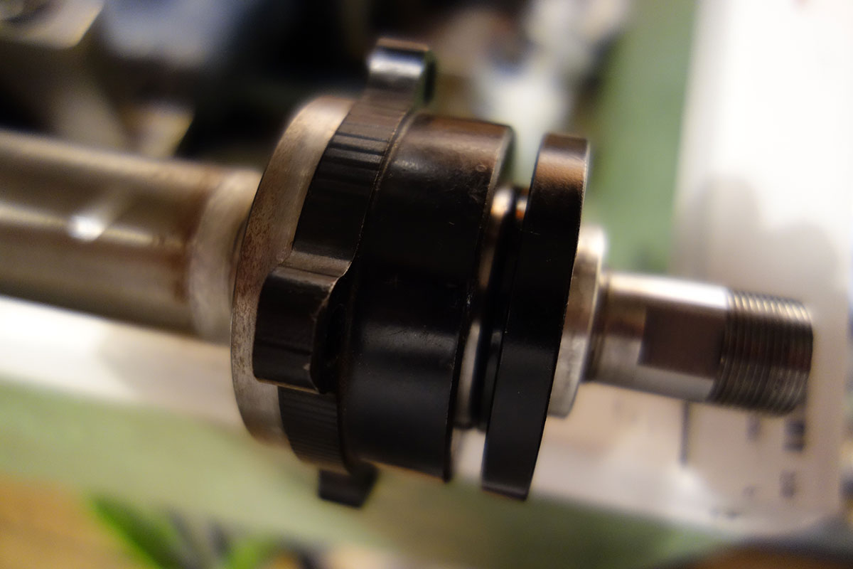

Nejde povolit ? Tak zkus trochu utáhnout. Zdá se to být blbost ale občas pomůže.

hale, takhle to vypadá, že je tam možnost ten kroužek chytit (kvalitníma) sikovkama a vřeteno upni přes podložky za tu plošku do svěráku. A pak jen šuchej sem tam, než se začne drolit to "lepidlo"...

Autogen rozhodne nie, ked uz teplovzduska tak smeruj vzduch len na maticu. Zakry zvysok plechom. Stym chytanim do sveraku bacha a rozmyslaj aby si nieco neohol. V sveraku alebo povolovanim dlhym klucom.
Tu maticu nevies upravit, ofrezovat alebo zavrusit na nej 2 plosky za ktore pojde chytit do sveraku.
Ja by som to zabrusil, nahrial co to pojde rychlo do sveraku upnut za vyrobene plosky. A klucom povolit, hlavne vysledovat smer ktorym sa uvolnuje.

tyhle matky z dirkama nesnášim, to vymyslel nějakej retard..
pokud tu matku už máš takhle rozdrbanou , tak vem rozbrušku a vybrus na ni plošky abys to chytnul nějakým vydlicovým klíčem.
na ty plošky co maš na hřideli dej nějaké podložky a chytni to za to do svěráku, to by bylo abys to nepovolil. tím broušením se ti to i nahřeje a povolí i to lepidlo.

já bych si udělal kroužek s přivařenou tyčkou - dva otvory pasující na otvory v matce
dvě ložiskové jehly asi zakrácené (a mám klíč na matku)
na něj podložku/podložky aby jehly byly v pozici
pak klíč na plošky vřetýnka
podložku/podložky
a komplet přitáhnout-držet pohromadě matkou sklíčidla
nahřívat a zabrat tam či zpět - mělo by to povolit
dobrý nápad je i plošky na tu matku - možná velké až k závitu - matka pak třeba zabráním praskne
