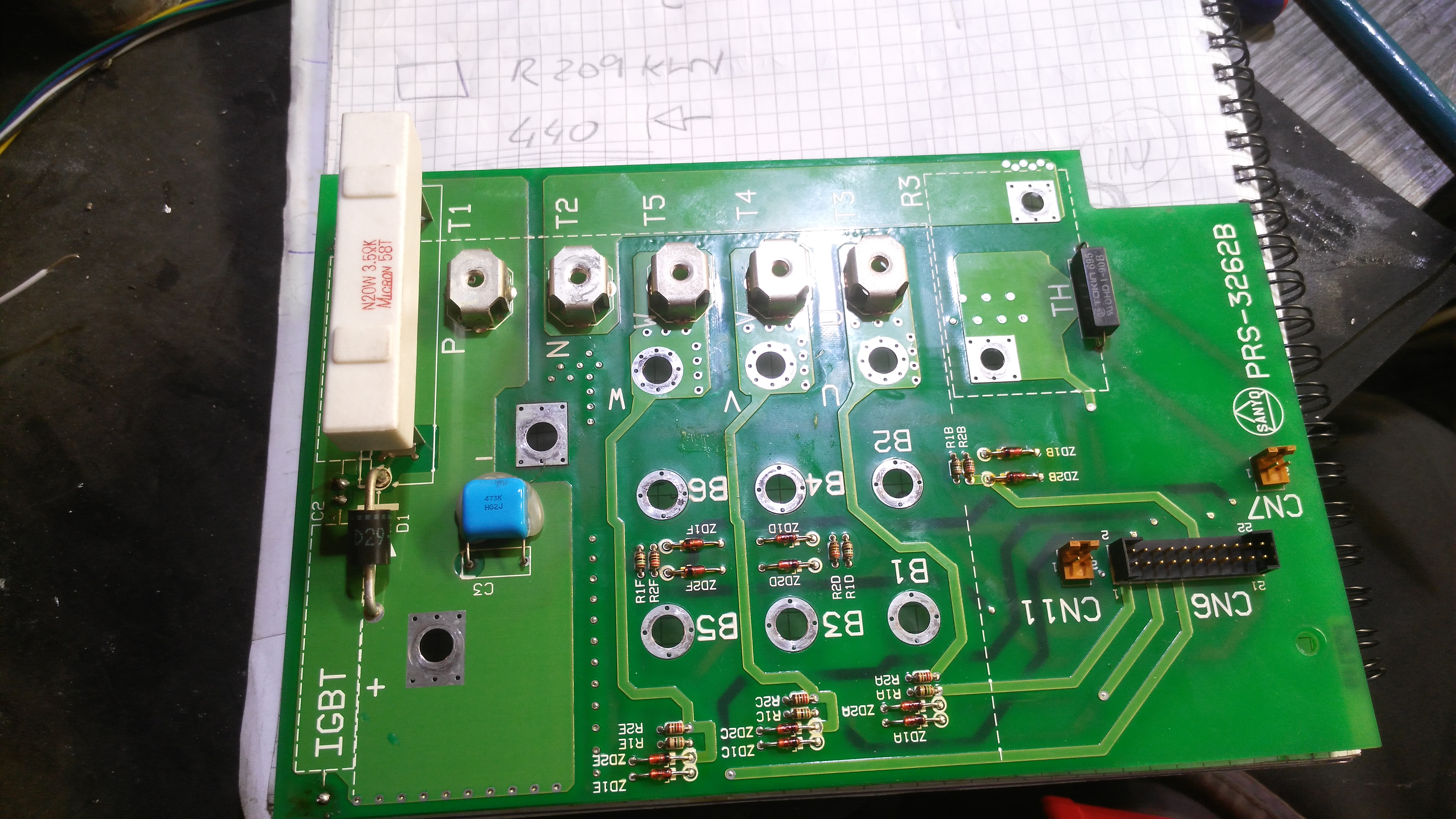

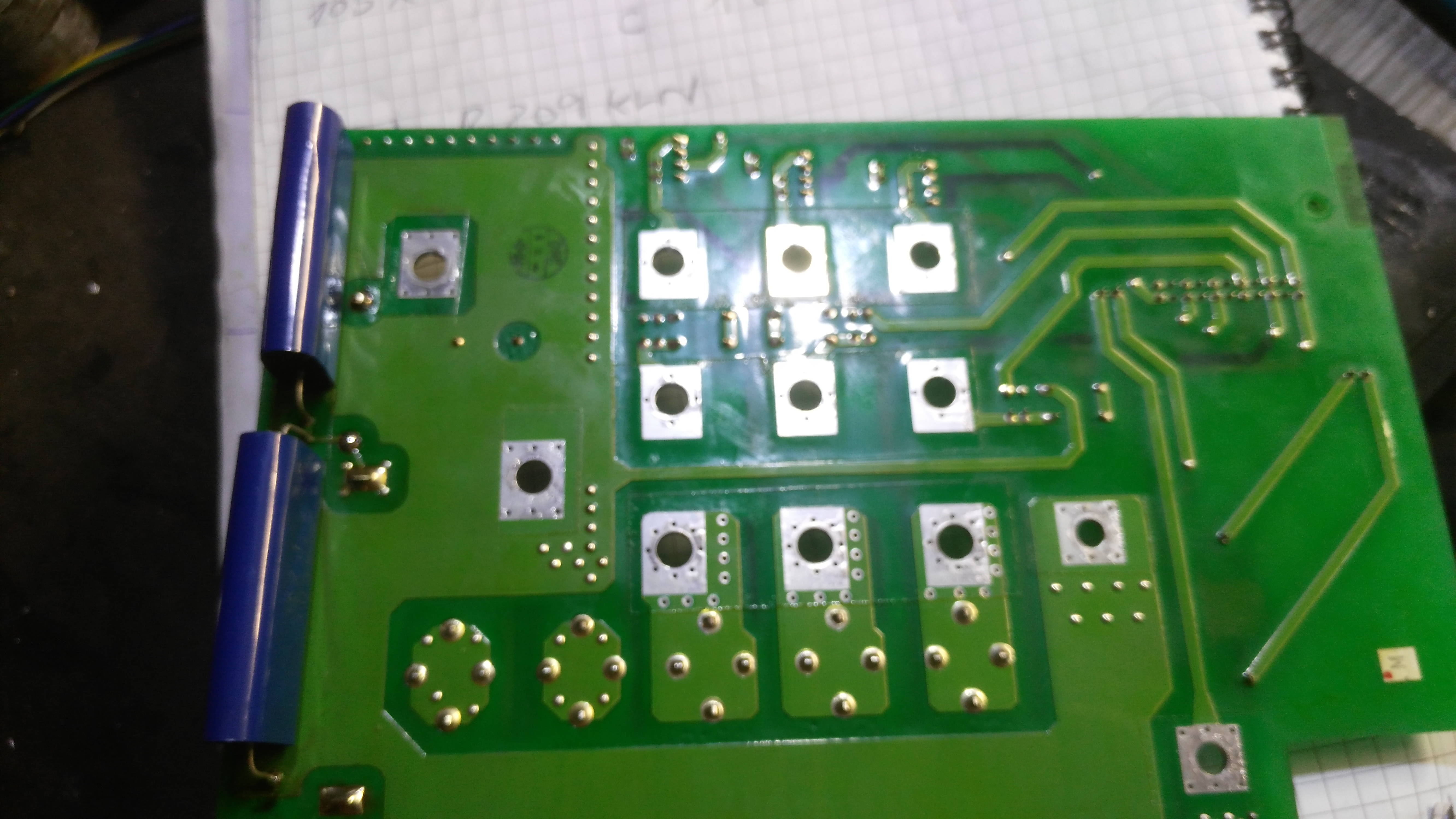

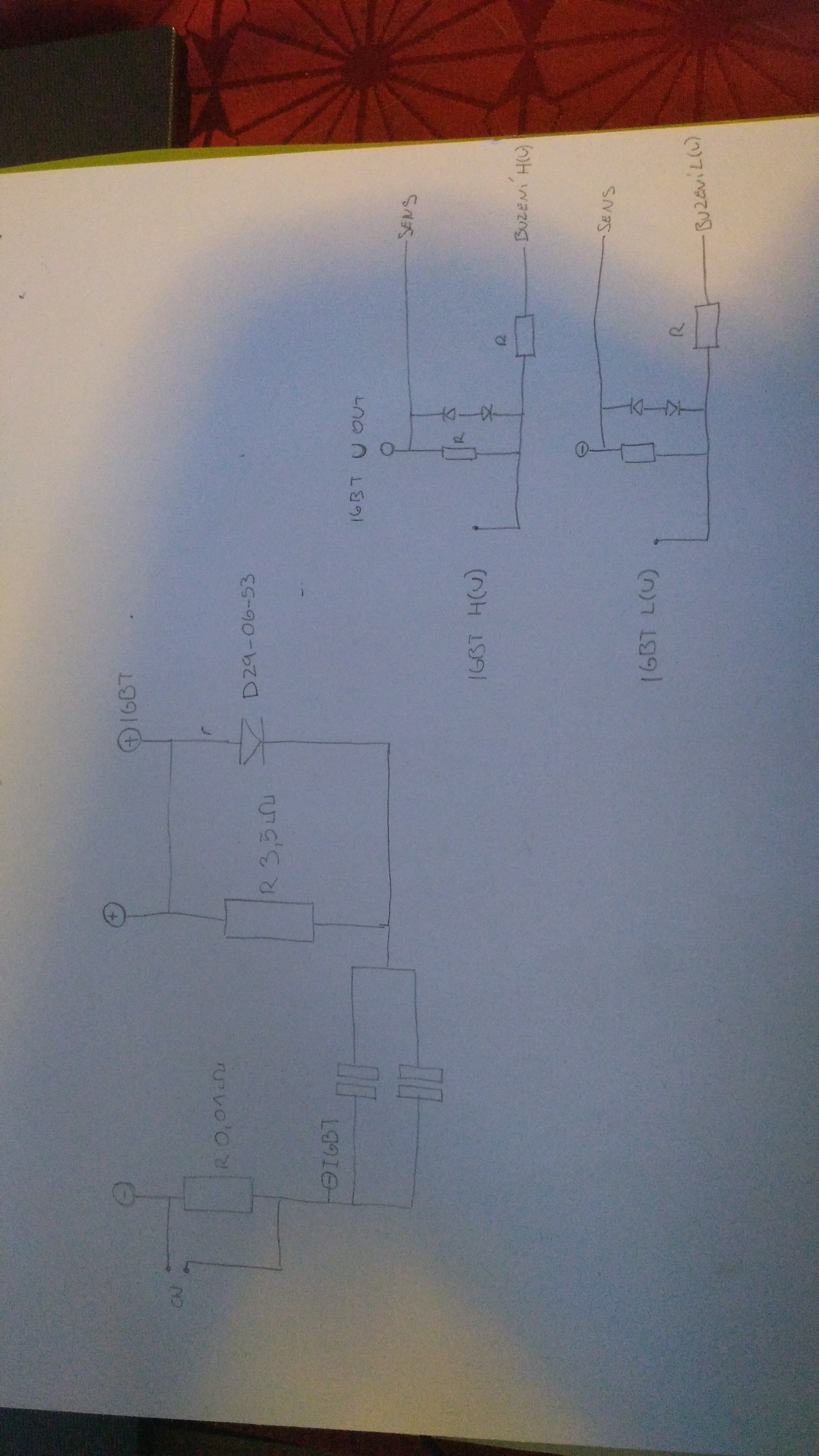

Tak jsem zas trochu pokročil.
Vyndal jsem výkonovou část. Oměřil igbt ( pouze jestli není náhodou někam proražený proti napájení), zkusil jsem ho dá ti do trouby na cca 72° a měření opakoval a v pohodě. Na vstupu je dopor a dva foliové kodany 1uF, po změření hodnota sedí a dioda D29-06-53. Tester diod na ní ukazuje asi 400. Předpokládám že ten odpor s diodou by měl zamezit nějakým špičkám z indukční zátěže? Jediné co mi ještě trochu přijde divný že dvě diody u buzení jedné fáze jsou trochu tmavší od tepla, není to moc ale je to vidět. Hodnoty však vykazují normální.
