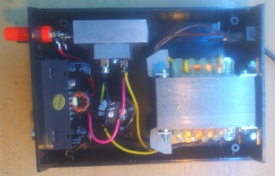

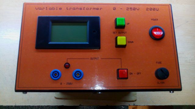

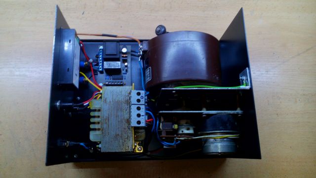

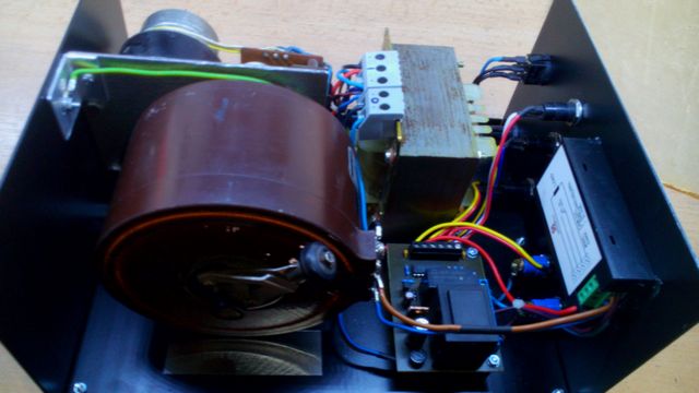

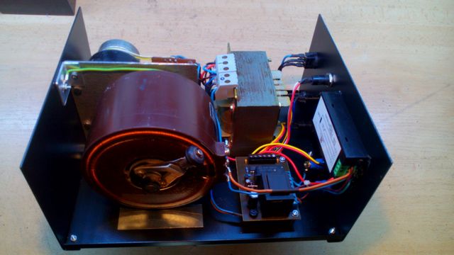

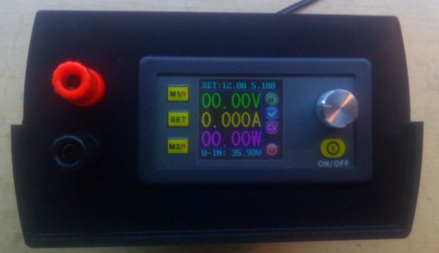

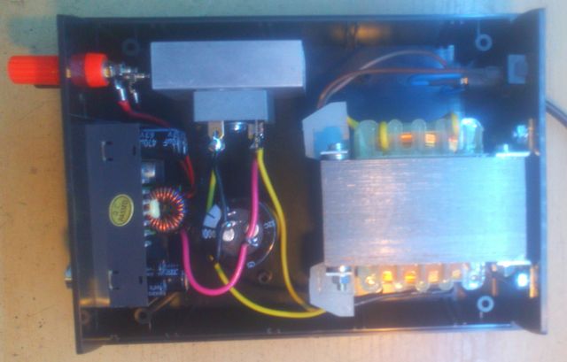

Já si zdroje dělám sám.
Autotrafo je motoricky ovládané + oddělovací trafo. Měřící modul měří V, A, W, a spočítá odběr z autotrafa za časový úsek co se z trafa odebíral proud.
Další zdroj co jsem si udělal je st. 0 - 30V / 0 - 5A.
Autotrafo panel
Autotrafo panel
Autotrafo vnitřek
Autotrafo vnitřek
Autotrafo vnitřek 1
Autotrafo vnitřek 1
Autotrafo vnitřek 2
Autotrafo vnitřek 2
Stabilizovaný zdroj 0 - 30V / 0 - 5A panel
Stabilizovaný zdroj 0 - 30V / 0 - 5A vnitřek

Ahoj jak jsi spokojen s tím DP50V5A?
já už o něm delší dobu přemýšlím
Pavka
Příspěvky: 908
Bydliště: Ronov
20. 8. 2016, 6:35
Rozhodně mě to překvapilo co to umí, mohu jen doporučit. Napájím to trafem 100W/24V + usměrnění + kond. 10000uF/50V. Co jsem dělal nějaké měření, tak třeba při nabíjení akumulátoru proudem 4A bylo zvlnění 55mV. Což je paráda. Pak jsem ho zatížil zátěží výstupní napětí 28V a proud 4A, zvlnění opět 55mV. Teplota chladiče, který je na PCB byla po hodině provozu cca 60 stupňů. Za ty prych není co řešit.

Já jsem ho koupil zde: http://www.ebay.com/itm/50V-5A-Adjustab ... 1891211510" onclick="window.open(this.href);return false;
Ještě jedna věc, ten údaj jak píší Pmax. 250W je totální blbost. To by se upeko, jak kuře. A spínací frekvence je 300kHz. čím to spínají nedá se zjistit, chladič je přilepení na tom čipu.
