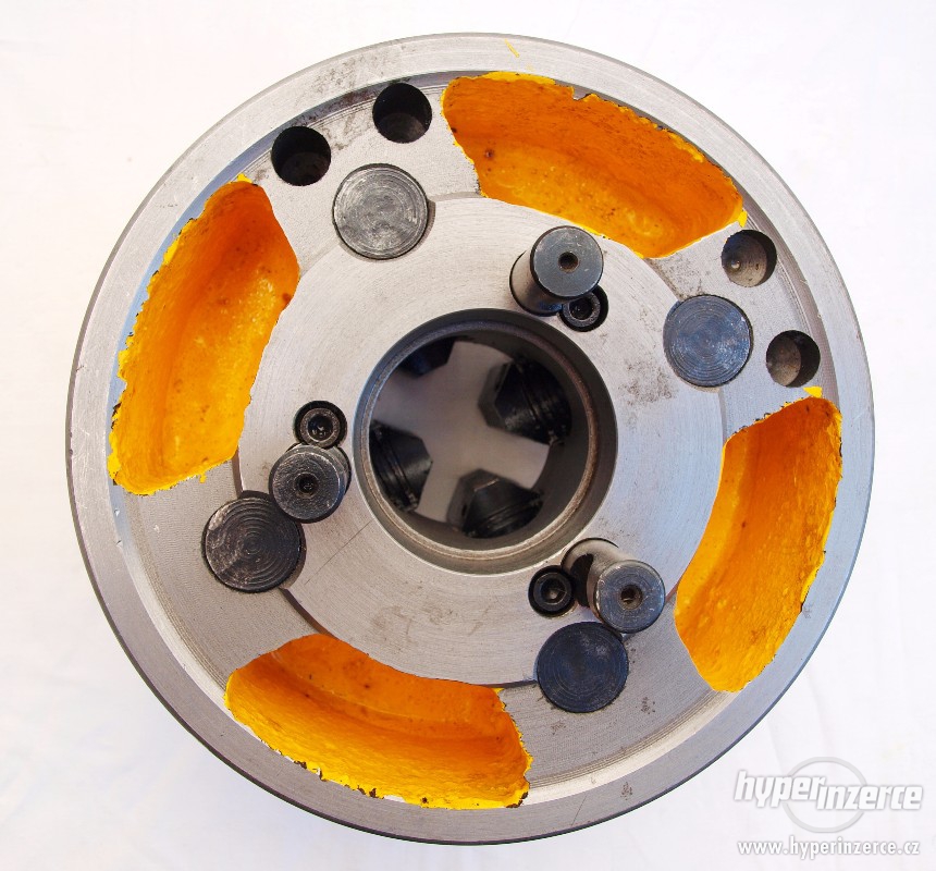

Diky Jimmy , pro me to tedy znamena ze povolim srouby mezi prirubou a sklicidlem, doklepu a jestli nepujde doklepat tak presoustruzim osazeni.

No, ale mírně řečeno je to "neřemeslné" i když se to bohužel často dělá. Univerzálka drží na tom osazení a tak by měla být nasazená fest. A případné házení řešit líznutím paken na brusce. V.

No ale v tom případě je mi jasné to konstatování že vyrábí lepší sklíčidla než TOS :)
Znamená to tedy pokud jsi koupil od nich sklíčidlo v toleranci házivosti 0,06, ono bylo v této toleranci vyrobeno a má házivost 0,06, ty jsi zvětšil vůli v dosedací ploše aby jsi mohl sklíčidlo "vyosit" doklepáním a tím si výslednou házivost na stroji "zlepšil".
To mi teda nepřijde jako moc moudré dotáhnout sklíčidlo "na volno" jen na šrouby bez dokonalého kontaktu na osazení. Trochu mi to přimíná můj první soustruh od Bernardo, který měl na osazení mezi přírubou a vřetenem vůli 0,2mm (od výrobce) a musel jsem pokaždé když jsem prohazoval sklíčidla doklepávat.
Mám takovej dojem že lepší sklíčidla mají kužel aby přesně seděly na osazení? Nebo se pletu? Moc soustruhů jsem ještě nerozebral :)

1asv píše:No, ale mírně řečeno je to "neřemeslné" i když se to bohužel často dělá. Univerzálka drží na tom osazení a tak by měla být nasazená fest. A případné házení řešit líznutím paken na brusce. V.
Zkus to říct brusičovi že univerzálka má bejt na fest :lol:
Pokud nesoustružíš železniční dvojkolí tak se ta univerzála nehne ,a je to celkem běžná praxe :wink: A u těch hobby hraček se dřív spálí motor než pohne hlava . Pakny se lížou suportovou bruskou nebo fortunou přímo na mašině a musí se používat přípravky pro napružení aby to mělo nějaký smysl.

martasg1 píše: Mám takovej dojem že lepší sklíčidla mají kužel aby přesně seděly na osazení? Nebo se pletu?
Myslím že se pleteš :wink:

tak hlavne univerzalka je univerzalka a klestina je klestina
nikdo nezaruci ze si soustava pakna jeji vedeni celni zavit ulozeni zavitoveho kola vzdy sedne pro kazdej prumer a pro vnitrni i vnejsi upnuti vzdy na stovku
a co pak zbyva jineho nez to doklepnout
osobne mam podtocene vsechno vsude aby to bylo mozne
lepsi sklicidla ne ale spousta soustruhu ma rychloupinaci system s kuzelem kde se pod sklicidlo dava mezideska a pak to opravdu rychle vymenis a sedi to na kuzelu
nicmene tu mezidesku muzes taky podtocit

Mám od nich br. svěráky a jsem s tím tedy max. spokojen, jestli ty sklíčidla jsou čínské netuším, nicméně mají typicky čínské upínání, na 80mm sklíčidle už je 3xM6 a osazení 55 (tos 3xM5 a 63mm), na 100mm už je 3xM8 a 72mm osazení (tos 3xM6 a 80mm), já jen aby pak nebyl někdo překvapenej až to bude ládovat na přírubu místo tos sklíčidla :wink:

tam je skutečně krátky kužel camlockD3 tam opravdu nic nedoklepneš pokud máš přímou univezzálku. jedině pak použít přírubu a klasické sklíčidlo
