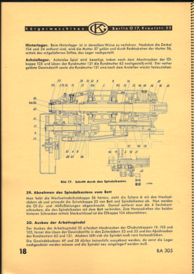

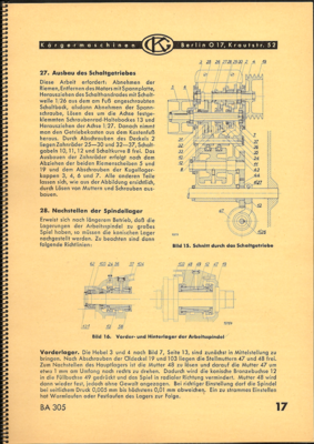

Diky za radu. Davam sem jeste pro zajimavost rez tim mojim vretenem, jestli ti to rekne, jaky tam mam ja system. Jsou tam ale, jak ja to chapu, na kazde strane dve loziska, co se do sebe klinovite zatahuji, a tak vymezuji vuli. Schvalne na to koukni, jestli je to tak.capumpor píše:Ještě také záleží, jak je pánev zaškrabaná. Správně by mělo sedět ve třech bodech, resp. přímkách. Tak to mají třeba brusky. Zbytek je odlehčen a napomáhá utváření filmu. Vřeteno pak jde celkem volně ale je schopné přenášet menší síly. Hodnoty vůlí uvedené v dokumentaci platí pro nový stroj. Rozhodně bych s ložisky zatím nehýbal. Vůle měříš správně, ale je potřeba je měřit při pracovní teplotě. Co říká Vitex.

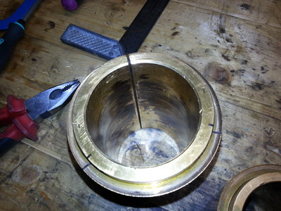

nechci Tě od čehokoliv zrazovat, ale vůle 0,03mm je normální, v manuálu pro SN 20 radí mít vůli tuším 0,02 až 0,04 (ale zároveň se tam používá viskóznější olej než u třeba SV 18, OL-J32). SN 20 má stejně uložené vřeteno. Pokud tam něco drhne teď, jak to asi půjde potom, co stáhneš vůli? Mohly by být ještě nečistoty v ložisku, když bys vytáhnul vřeteno ven, jako při výměně řemene, žádné vůle tím nenarušíš (jen axiální - tu je třeba nastavit znovu) a viděl bys stav ložisek. Já bych to ale pořádně vykoupal (namazal) v oleji a bez zatížení to nechal nějakou dobu točit a pozoroval oteplení ložisek (rukou). Jo ještě mě napadlo, jestli není prohnuté vřeteno (nabořené), sundej univerzálku a zjisti radiální házení konce a uvidíš. A.

Když jsem soustruh přivez, tak s tímhle upichováním jsem právě měl problémy. Tak jsem se pustil do vřetena (mělo vůli přes 0,1mm) a byl to tedy docela očistec. Nicméně se to snad podařilo a upichování funguje. Po zaškrabání jsem měl problém s otáčkami už kolem 900, kdy se mi vřeteno utahovalo a tak jsem to měl ještě asi třikrát rozebrané a doškrabával
. Nakonec mi známý poradil nechat klidně větší vůli (alespoň 0,04) a ono to překvapivě funguje

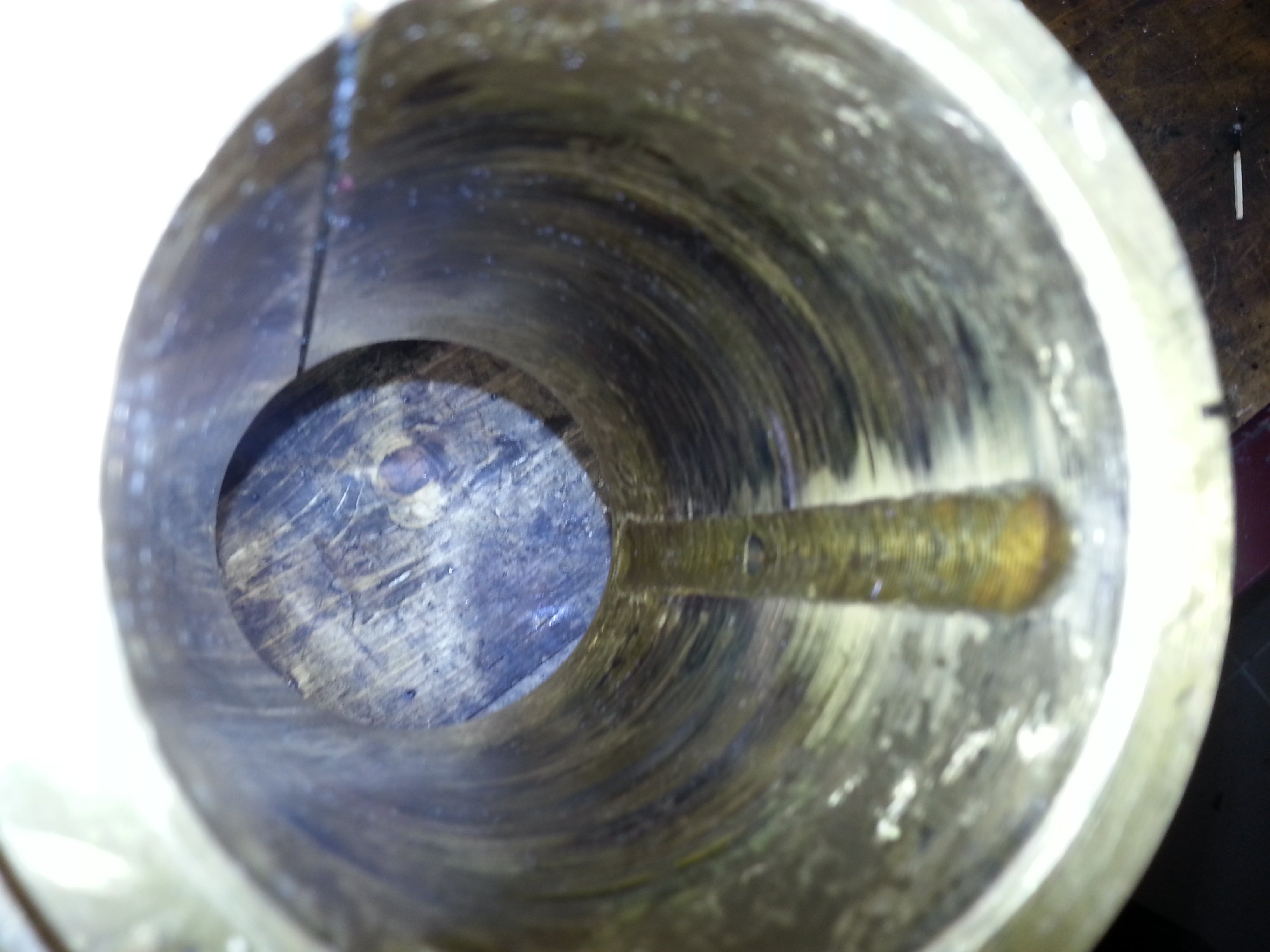

já tam na těch obrázcích nic nevidím, ale určitě se bude muset povolit KM matice, dotahující axiální ložisko (to je ta matice s ozuby). Axiální ložiska bývají jen nasazená, nikoliv nalisovaná, pak samozřejmě sundat všechna kola (ozubená), která bývají uložená na vřetenu prostřednictvím per. Ale nedoporučoval bych ti to, nakonec to čištění, co jsi provedl, by mělo stačit. Abys neudělal víc škody, než užitku. Zkus to protáčení rukou taky udělat po nějaké hodince provozu, až se to ohřeje. A.

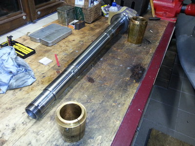

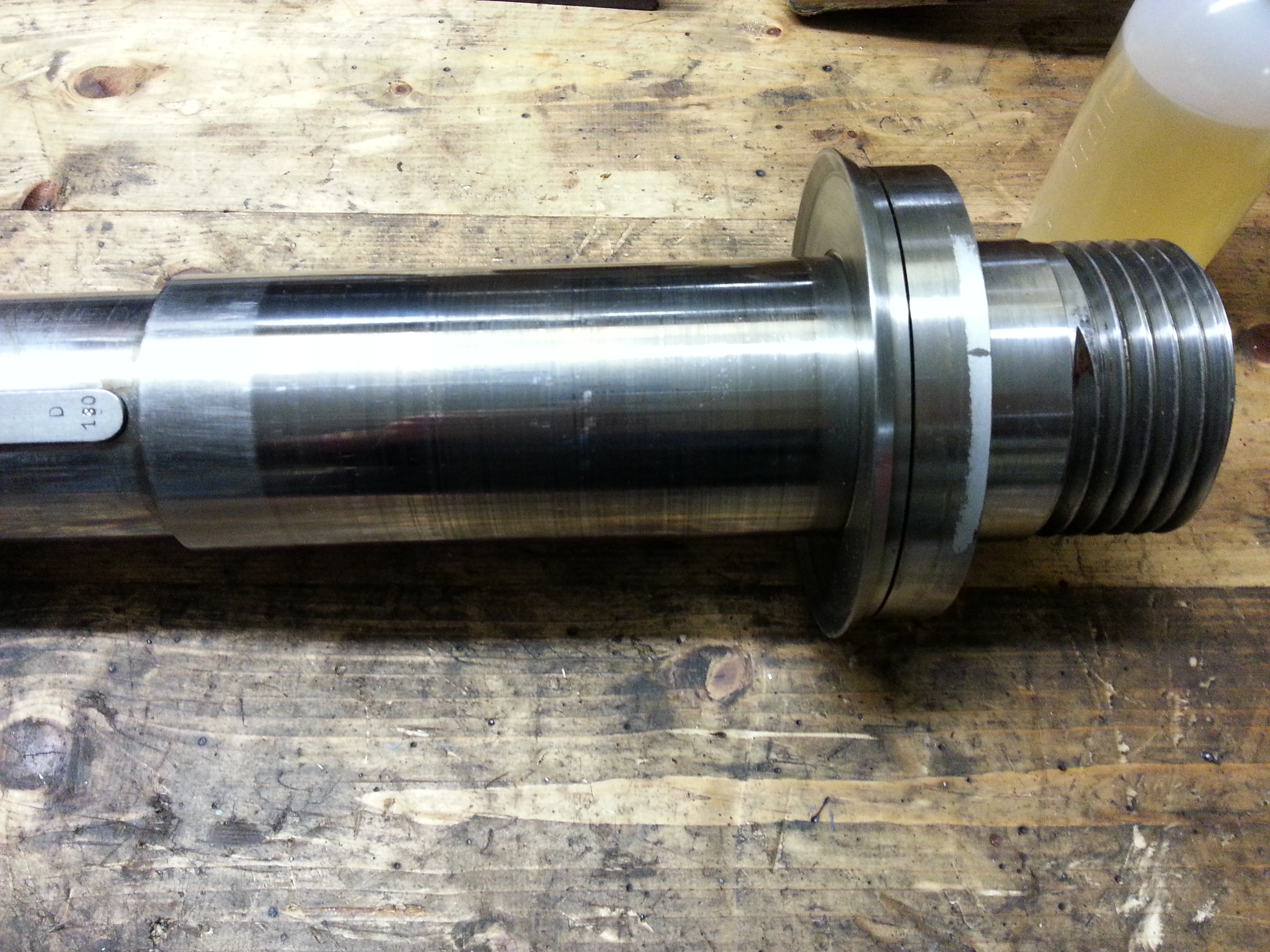

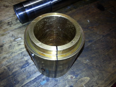

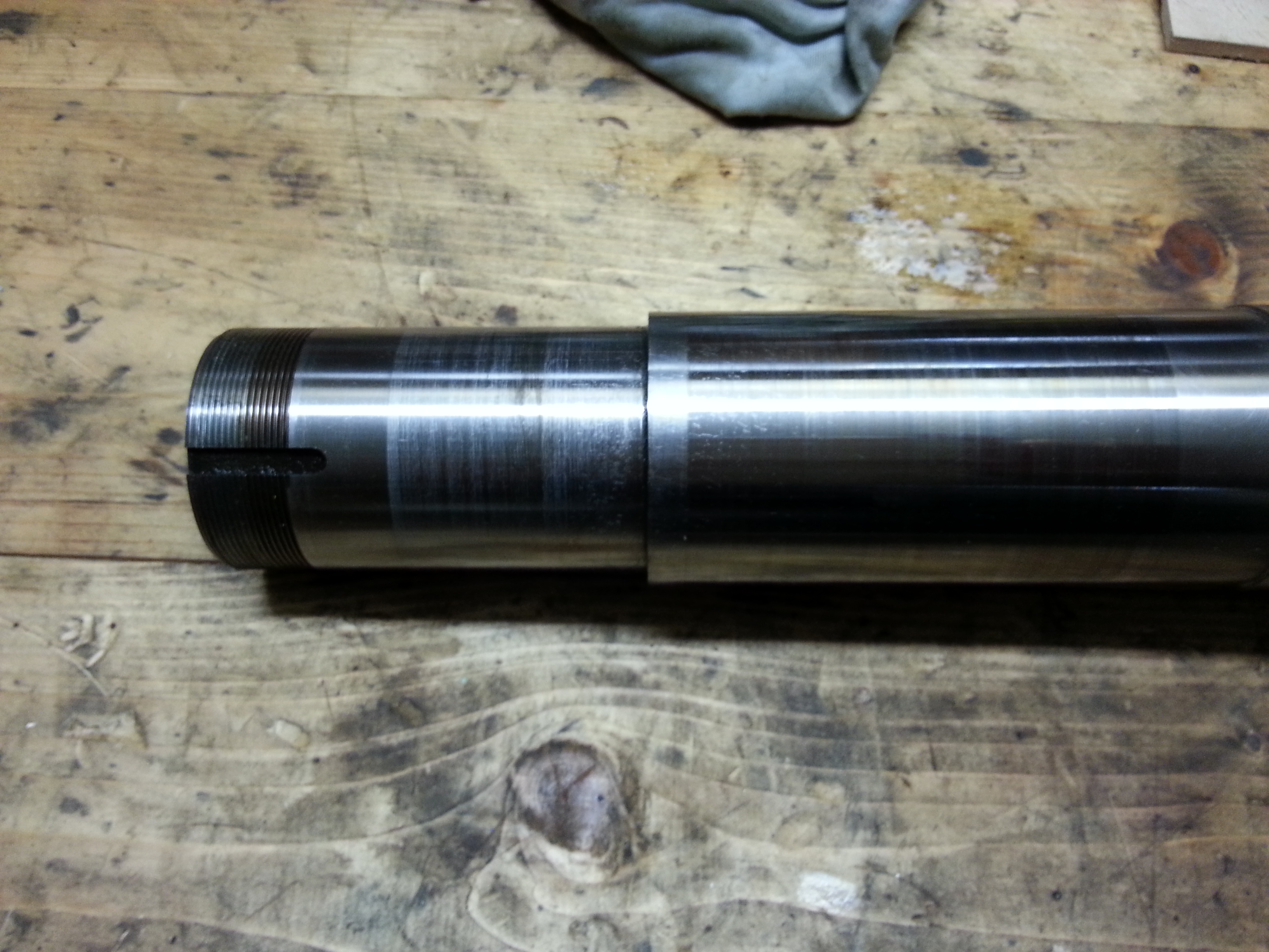

Ahoj, tak jak jsem avizoval, dneska jsem se do toho vřetene pustil. Chvili jsem dumal, jestli to mam rozhodit, či nikoliv. Přiznám se, měl jsem z toho ztažené půlky ...
Když jsem ale odendal kryty ložisek na obou koncích vřetena a viděl tam špínu, zvláště pak u předního ložiska, jak tam spolu s olejem vytéká, rozhodl jsem se to stůj co stůj, demontovat. Abych to zkrátil, po několika hodinách břišních tanců a strachu, abych něco nepo ... se vřeteno podařilo vyndat.
Myslím, že to není tak špatné, byť na předním ložisku je celkem znatelně vidět stopa po vřetenu. Vřeteno jako takové vypadá velice dobře. Když po něm přejedu nehtem, tak na něj není cítít žádná nerovnost. Už jsem viděl mnoho zadřených klikovek ze spalovacích motorů a tohle vřeteno není nikde ani v blízkosti opotřebených klikovek, natož zadřených. Doufám, že se nemýlím, ale základní principy by tu měly být shodné.
Hlavní důvod ale, proč se teď na vás zkušené obracím, je následující: Jak je vidět z přiložených fotek, obě dvě ložiska mají ve všech zářezech určených ke změně rozměru svého průměru, což ve finále umožňuje ložisko buď stahovat, či povolovat, nějakou hmotu. Ta hmota na první pohled připomíná pertinax a je velice tvrdá. Moje otázka je, má to tam být, či všechny ty řezy mají být normálně volné, tak, aby se mohlo ložisko stahovat a roztahovat? Nebo to i tato hmota umožňuje?
Můj názor je, že se jedná o léty nataženou špínu s olejem, která se tam, i díky teplotám, zapekla a ložiska tak slepila v jednom daném rozměru. Zvláště pak to přední je opravdu hodně nafest, což byl podle mě i důvod toho, proč se to vřeteno točilo hodně ztuha. Ta hmota je opravdu ale tvrdá a vypadá velice pěkně upravená, že si jeden začne myslet, že to tam někdo nacpal úmyslně. Je to ale podle mě jen tím, že ten prostor je jasně vymezený na všech stranách a tím pádem se to tam nacpalo jak do formy.
Moc prosím o názory zkušených harcovníků, co už alespoň jedno rozhozené vřeteno viděli.
