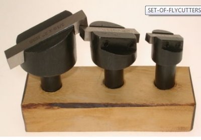

Včera som vyskúšal stredný z týchto flyCutter-ov.
flyCutter
flyCutter
Celkom dobre to šlo. Akurát mám vreteno mimo kolmicu, tak to bralo na 2x smerom zľava do prava.

Neni to trochu drsný nástroj pro tento typ vřetena?
Re: Moja hobby portálová fréza
Napsal: 12. 2. 2017, 3:20
od lh-cnc
Pravdepodobne áno. Ale plánujem s ním len zrovnávať stôl. Cca 0.1mm do hliníku. Monolit. frézou by som zostarol, kým by som to dokončil a povrch po tomto je parádny.
