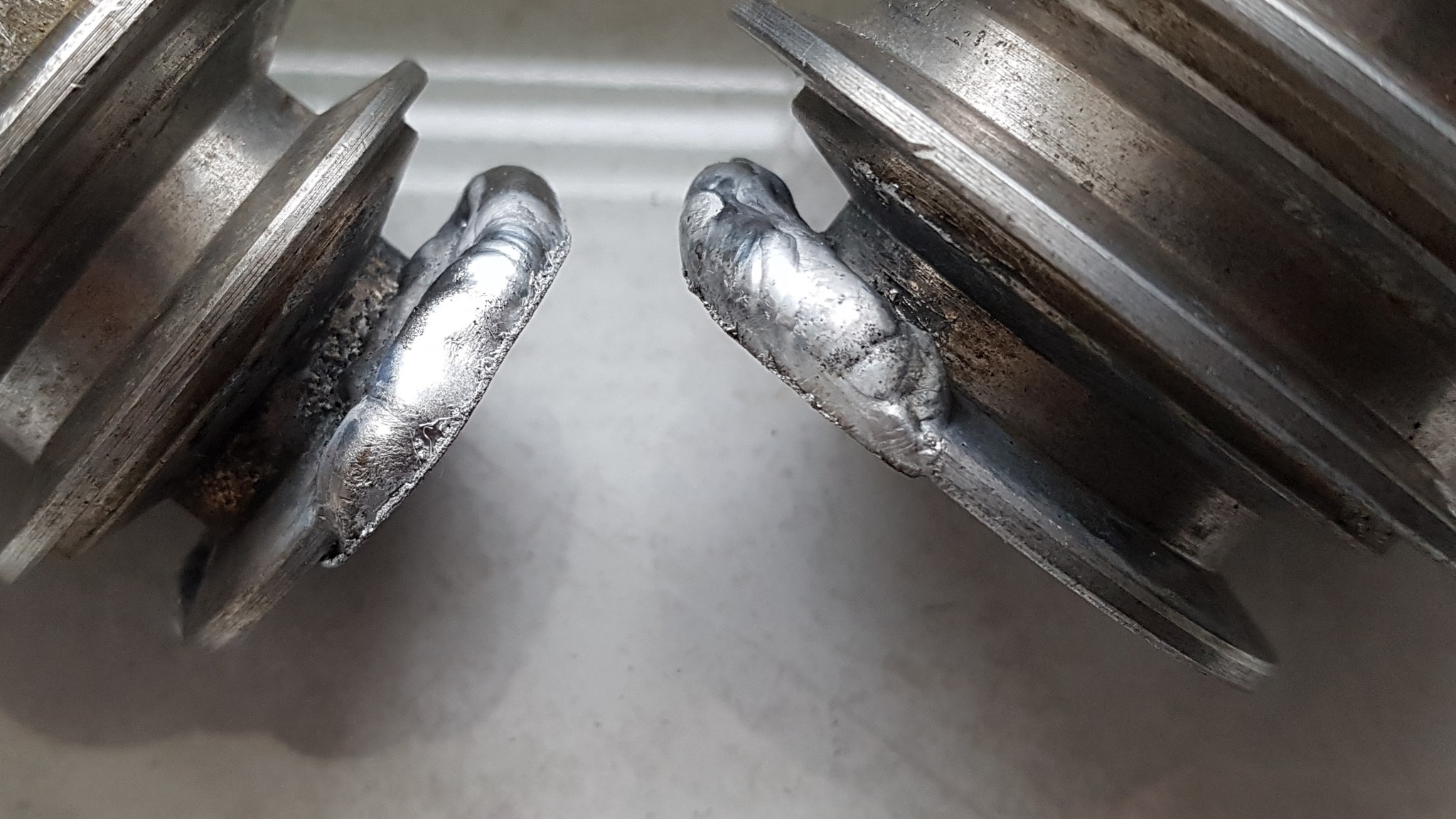

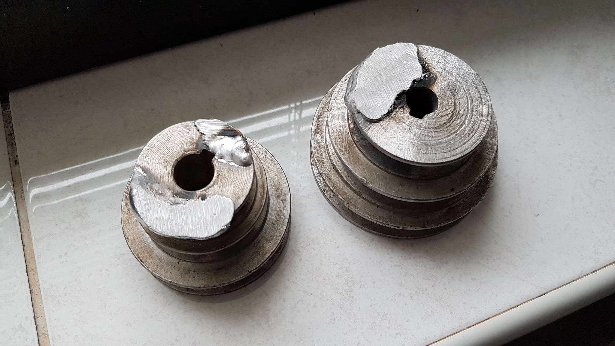

Díky za tipy! Ale seběhlo se to tak, že jsem si je přečetl, až když bylo hotovo. Pán to vzal flexou. S hliníkem dělá hodně, sice spíš hrubší věci, ale tak snad věděl, co dělá. Použil TIG, argon, drát nevím.
Už se těším, až se dostanu k soustružení, snad to z toho při prvním záběru neodlítne :)

Thomeeque> urcite ti to neupadne, neboj. Mozna ale zaregistrujes nejakou drobmou porovitost.
To brouseni je rychle a neni pracne-proto se v praxi pouziva. Blbe je na mekke materialy v tom, ze tim 'zapichas' tvrde castice co jsou na povrchu hloubeji do materialu a pri svarovani ti vyplavou jako ty cerne male tecky co snizuji vyslednou pevnost.
Brouseni se nehodi treba ani pred svarovanim litiny, tam se pro zmenu 'rozmaze' uhlik po povrchu a zase je to blbe. :)
