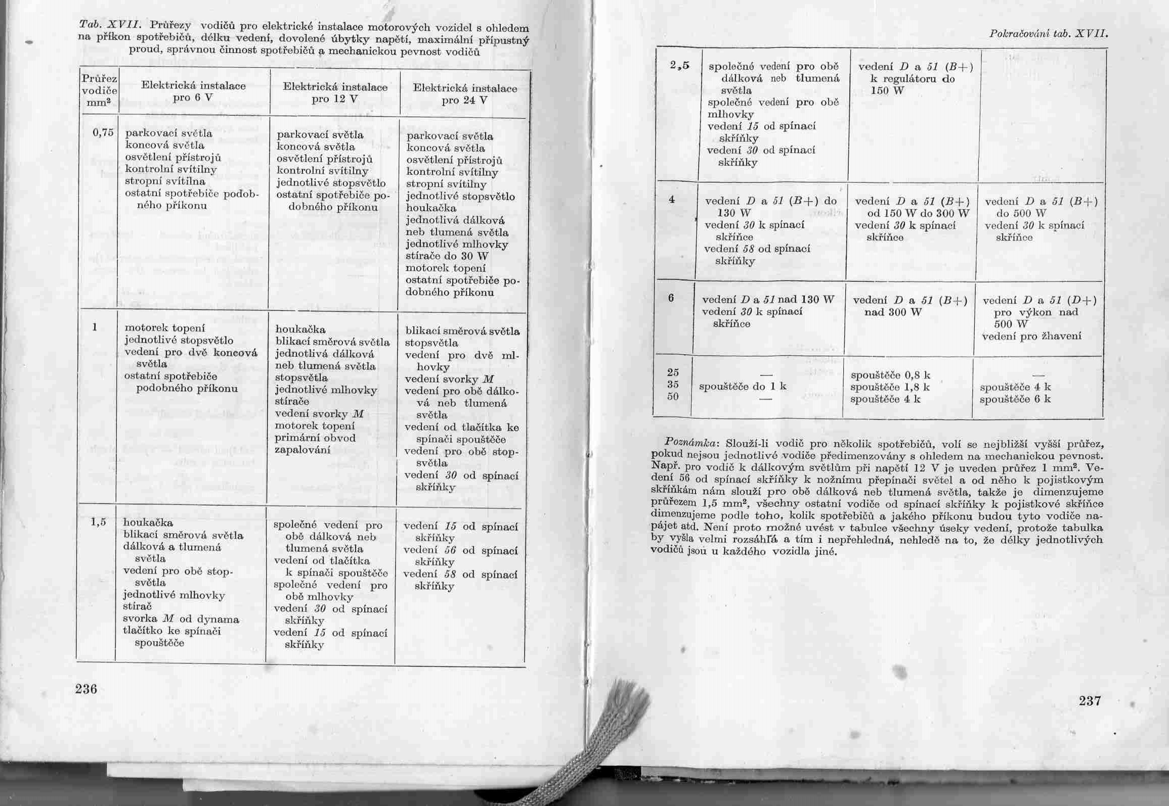

Výpočty samozřejmě nejsou tak jednoduché jak bylo uvedeno. Mimo proudové zatížitelnosti musíte počítat i s úbytky napětí aj.
Vše je již vypočteno v tabulce:
Je to z knížky Opravy elektrické výzbroje motorových vozidel z r. 1963
