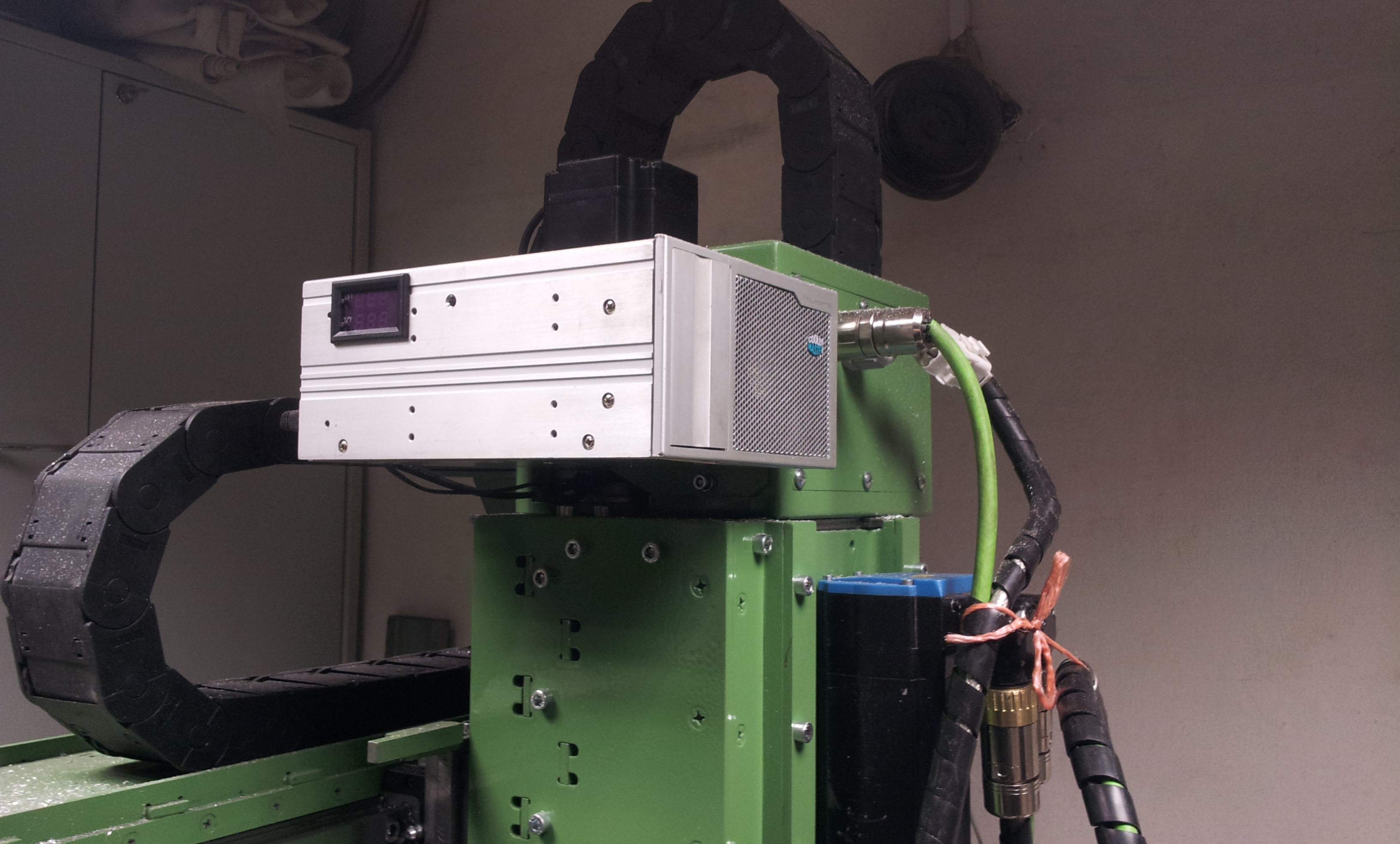

8. 1. 2017, 5:00
Já mám na vodníkovi počítačový chladič Aquagate Cooler Master velikosti 200x150x85 mm. Objem chladící soustavy vč. vřetena je jen 400 ml. Zatím mi teplota nestoupla přes 36 st. Někde jsem četl že to uchladí až 500W.

8. 1. 2017, 5:23
Pěkné to se mi líbí ... asi mám cíl...
