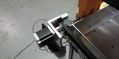

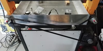

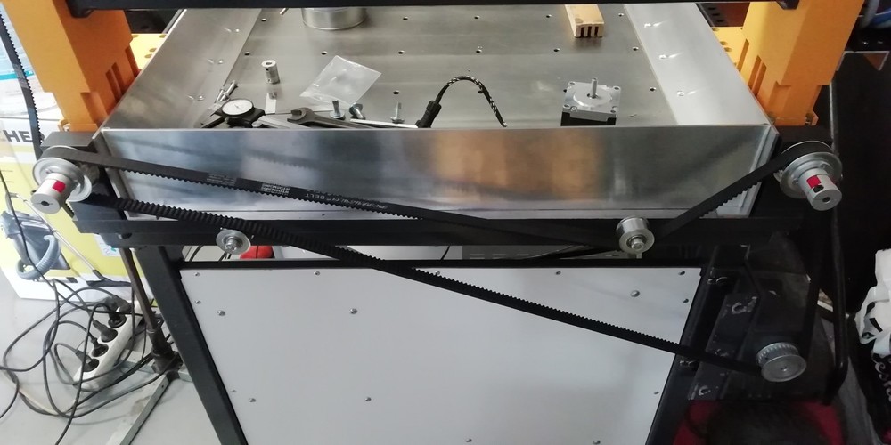

Po delším testování jsem zjistil, že jeden motor na osu Y je málo. Akcelerace byla max. 100mm a oproti ostatním osám kde mám 800mm to dost omezovalo. Díky dlouhému ozubenému řemenu docházelo při vyšší rychlosti i k rozkmitání řemenu a celkově to nebylo moc dobré viz. foto původního pohonu.
meroj
Příspěvky: 27
Registrován: 24. 1. 2017, 7:38
Bydliště: Opava

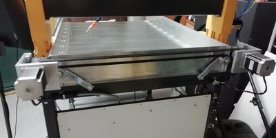

18. 2. 2019, 2:59
Takže předěláno na dva motory, propojení ozubeným řemenem jsem zachoval jen s kratší verzí. Každý motor má svůj driver, STEP a DIR je pak zapojený do obou driverů tak ať se vyhnu složitému nastavování v step config. Výsledek je úžasný, akcelezace stoupla na 600mm a celkově je chod klidnější.

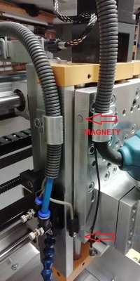

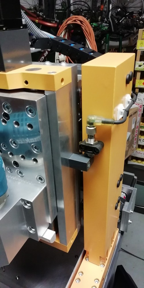

Zapojil jsem koncové indukční spínače, přidal spínání vřetene a ještě potřebuji spínat chlazení vzduchem a v plánu mám i proobe sondu na obrobky + sondu na zeměřování nástrojů. Takže jsem vyčerpal výstupy z LPT. Jen upřesňuji, že používám EMC2. V bordelu jsem našel starší kartu LPT do PCI slotu. Osadil jsem ji do PC, v HALU jsem nastavil adresu prvního jako IN a adresu druhého jako OUT.
Teď otázka, LPT 1 ovládá motory + Koncové spínače. LPT 2 se dá použít na vstupy i výstupy?
Proč je pak v HALU to IN a OUT?
Má to nějaký vliv na ovládání?
Je nějaké pravidlo u použití dvou LPT portu?
Teprve to zkouším a nerad bych se v tom zamotal, pokud může někdo vysvětlit...
Jak to s tím IN - OUT vlastně je...
Četl jsem, že se dá připojit až 8 LPT.
Koncový snímač osa Z
Koncáky osa X
Koncáky osa X
