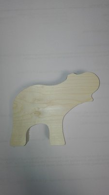

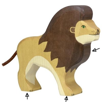

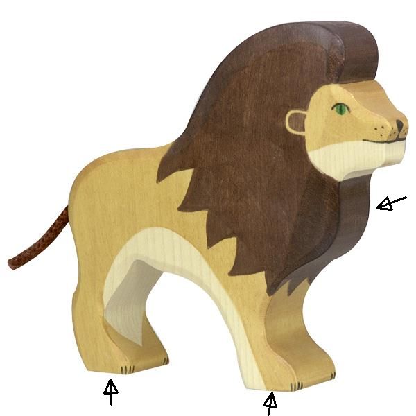

Bližší informace:
hrany není potřeba obrousit a nebo nějak srazit. Hrany se budou ještě obrušovat, ale to si zákazník udělá sám.
Velké suky být nesmějí, jsou povolené malé suky, které mohou být pouze na místech, vyobrazené v obrázku viz. příloha

Takhle se mi ten lev i líbí. Zatím vidím jako největší problém materiál. Kvalita A (je vyžadována), ta je o 100% dražší jak B (kterou tady někdo zmínil) a co navíc není v neomezeném množství. Hodně by tady záleželo na frekvenci odběru. Jinými slovy nejsem přesvědčen, že na mne někde čeká 15 kubíku javoru v A kvalitě. Jen pro zajímavost, třeba smrkové palubky v kvalitě A se v ČR téměř nevyskytují.
Tak jsme to hodili do PC (Lva v dxf ) a nastal problém s načítáním do CAM. Lev je tvořen malými úsečkami, úsečkami o délce např. 0,2 mm i 0,1 mm (sofistikovanější je použít na vytvoření oblouku v CADu příkaz oblouk) a proto, že je jich mnoho kráčí to pomalu. No možná to tak má být, že lev bude ze samých úseček nevím.
