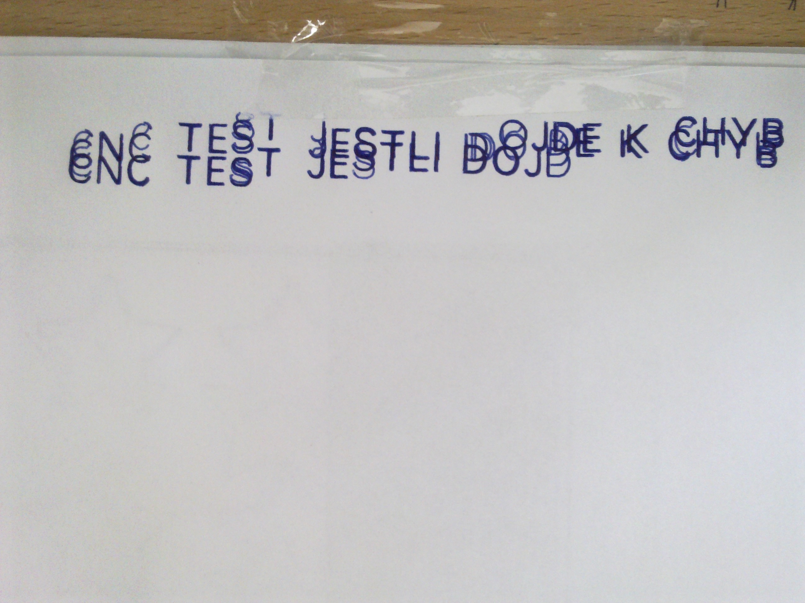

nee nic se stím nedělo mám ho jen na cnc !!!! předtím to třeba udělalo jenom maličko chybu která nebyla ani vidět ale teď je to hrůza !! :-( musím to nějak odstranit nebo se už zblázním:-) materiál už docela ubejvá :-)))po těchto chybách

to jsem si myslel taky ale počítač má dva metry od cnc tak bych neřekl že bylo tohle !!! ale divné je to že to dělá i driver od číňana!!!! axis 5

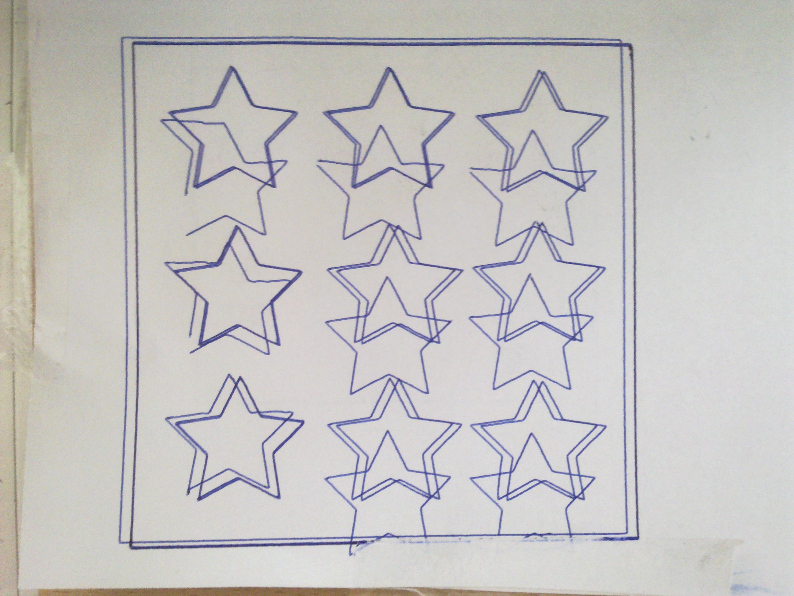

tak tady posílám ukázy chyb co to dělá i jeden g-kod jestli v něm nejní nějaká chyba

to tam mas neco opravdu dost spatne a ted se to v plne mire projevilo
nafot elektroniku a dej sem vic informaci o pouzitych komponentach

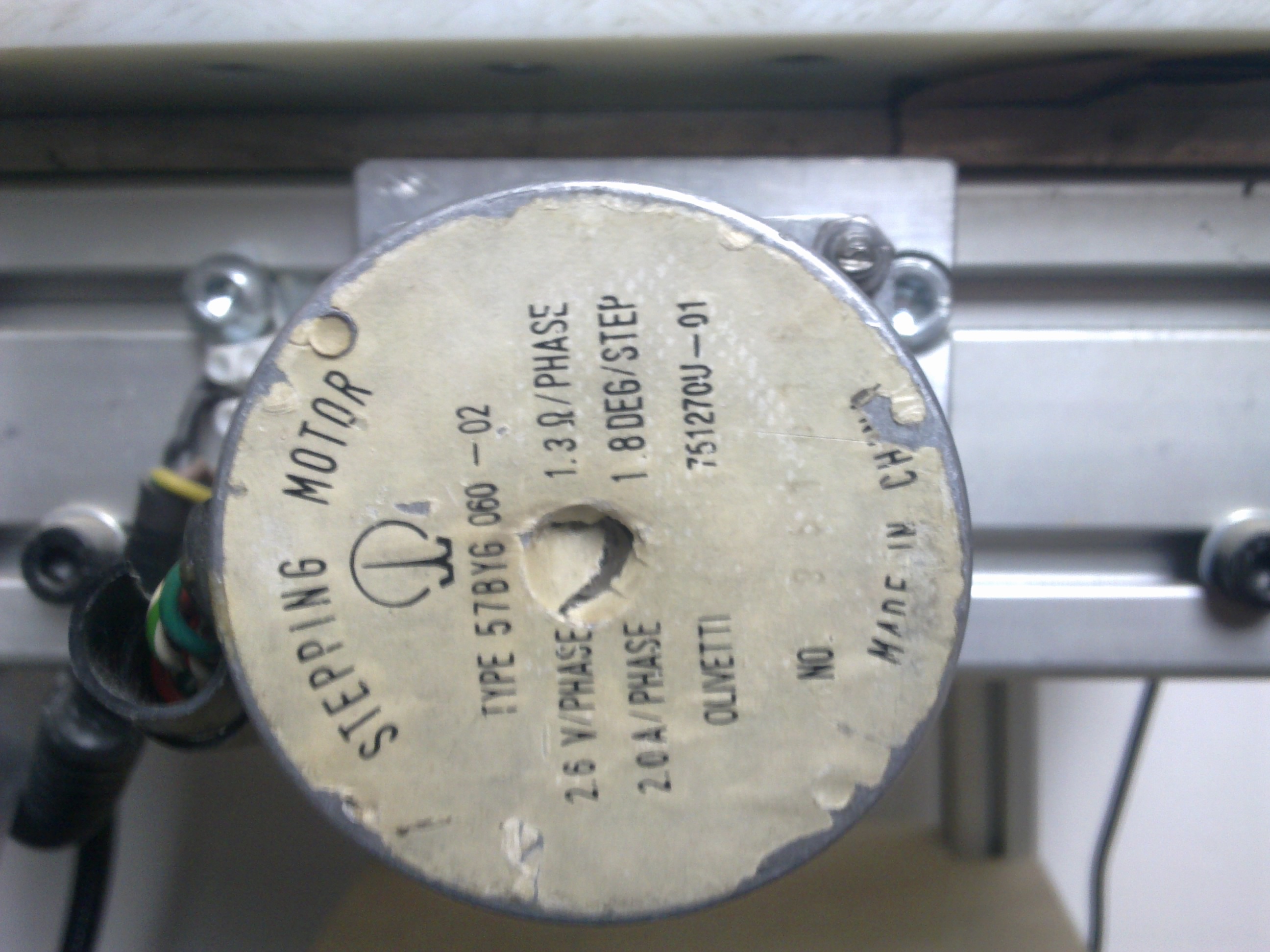

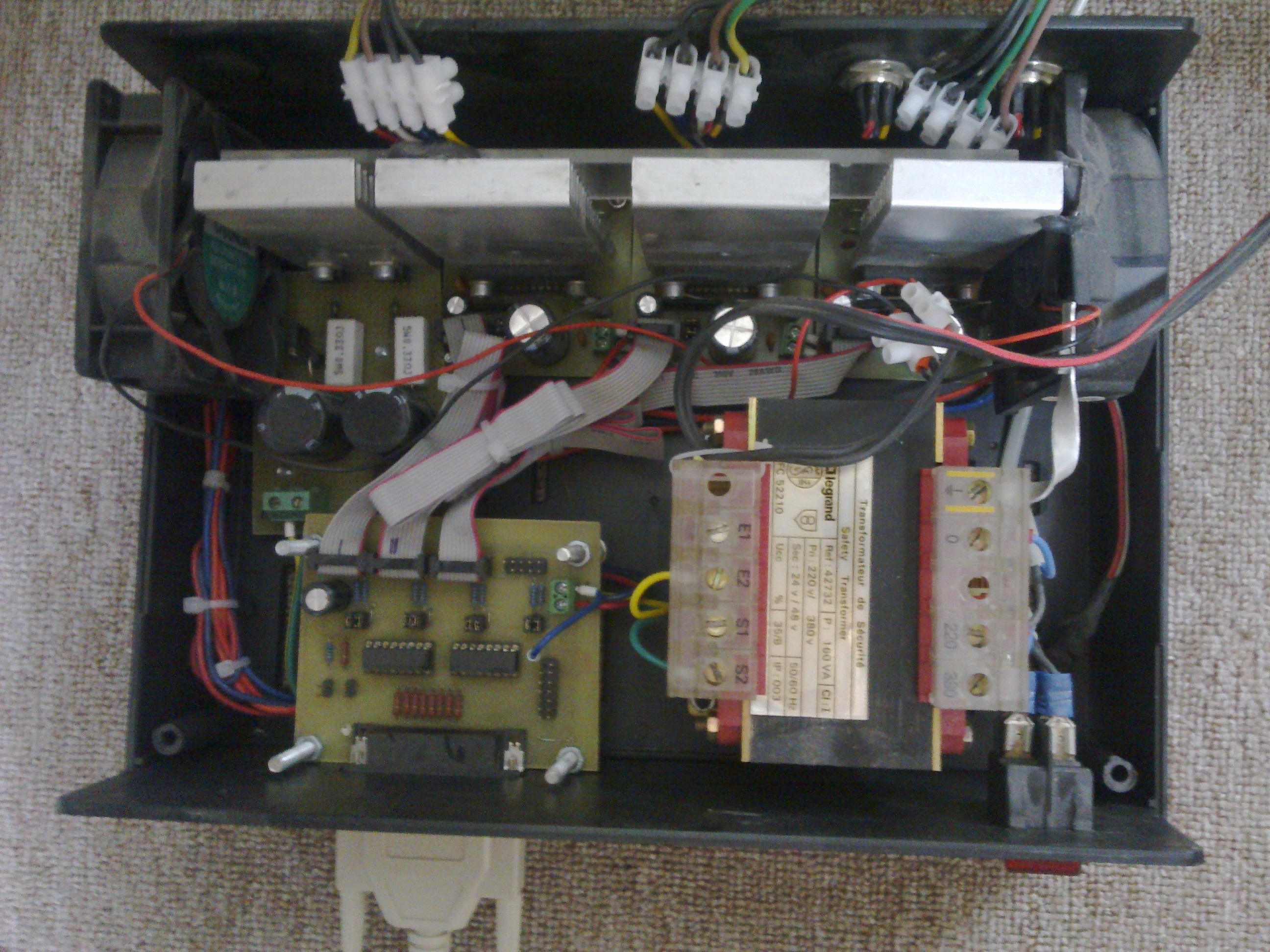

tak na OSE X TRAPÉZOVÝ závit 16x4 to samé na ose x a na ose Z 12x3 všu de mám lineární vedení konstrukce je dělaná z proflů ITEM .Kabely nejsoi stíněné ale obalené alobalem :-) a motory viz. foto
počítač p4 ram 512 disk 200gb windows XP
na počítači jsou nainstalovány jen ovladače a mach3 + aspire v2
divné je že to dělá i ta čínská elektronika a tam má jinej zdroj energie spínanej zdroj 24v 10A od siemensu VIZ. http://sk.farnell.com/siemens/6ep1334-1 ... dp/1210885" onclick="window.open(this.href);return false;

Ten G-kód ide v Machu v poriadku, tá tvoja elektronika niekde stráca alebo naberá kroky. :?
Akú dĺžku impulzov máš nastavené v Config / Motor tuning / Step Pulse a Dir Pulse ?

nevim, me se ta elektronika takhle nelibi asi ti to tam leze rusenim prez ty vselijake kabely nestinene a tu oddelovaci desku cele mi to neprijde uplne stastne
v urcitem pripade to muze chodit a ted to najednou nechodi
ted by jsi musel mit relativne drahou diagnostiku na to aby jsi to nasel
predpokladam ze nejde tedy o ztraty kroku ale o rusaky ktere se interpretuji jako kroky
takze vidim nekolik moznosti
1. zkousej s tim delat nejake kejkle treba se to rozebehne
2. sezen si nekoho kdo ti to zanalyzuje a najde chybu predevsim kdo na to ma vybaveni a znalosti
3. zainvestuj do poradne elektroniky

pájač píše:Ten G-kód ide v Machu v poriadku, tá tvoja elektronika niekde stráca alebo naberá kroky. :?
Tak tam mám nastaveno 10 a 10

tak elektroniku mám ještě tuhle http://aukro.cz/h5-cnc-ovladac-riadenie ... 91282.html" onclick="window.open(this.href);return false; jenže ta to dělá taky !!!!!!!!

g.ges.hc píše:
To by malo byť v poriadku, ale skús nastaviť 5 a 5 čo to urobí. A to na všetkých osiach sa takto menia kroky ?

tak já to udělám ale nevím !! no jak se to veme já bych řek že to spíše dělá když jsou v pohybu všechny osy jako by to nezvládalo !! a při větších rychlostech ! jednou mi to udělalo když jsem zada frézovat fotku tak se začala měnit hloubka a pak to zase hoďku jelo a uplně to vyjelo mimo osu Y

A nemáš ty náhodou moc mäkký zdroj ?

tak to nevím trafo mám 160VA !!!! ale to by fungovala ta elektronika od čiňana na tu mám 10A zdroj
zrovna jsem vyzkoušl přenastavit ty hodnoty a drober se to zlepšilo už to udělá lepší text
