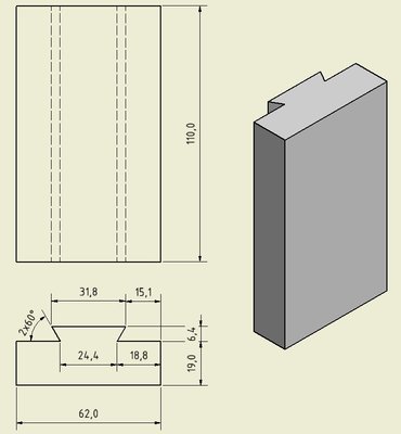

Včera jsem si vyzkoušel tenhle držák vyfréznout a dělal jsem to slepě podle výkresu.
Brzo jsem skončil.
Ve výkresu je úhel rybiny od oka 45' a nijak jsem nad tím nepřemýšlel, ale ve skutečnosti tam je něco mnohem tupějšího.
Pak mi to nevychází. Co tam je v originále za úhel?
Dkyby tam byl úhel 45' tak rozměr 26mm bude cca 19mm.

Napsal: 24. 3. 2015, 9:11
od 613ziza
Gor88 píše:... Co tam je v originále za úhel?...
Přímo na výkresu máš kótu 60°, přehlédl jsi ji. :)

Napsal: 25. 3. 2015, 7:09
od Gor88
To :Sergio
Díval jsem se i na tvůj upínač, do toho bych se pustil v druhém kole.
Tenhle co dělám mám už nějakou dobu rozvrtaný a ten tvůj tu v době mojeho začátku nebyl.
to:613 ziza .
Dík, za úhel.
Ve výkrese není úhlová kota.
Dělám ten držák z prvních fotek na začátku vlákna.
Pak jsem se díval na výkres o prár příspěvků výše a tam už je úhel 60', to bude všude stejný.
Vyfréznul jsem to na 45' jinou rybinovou frézu stejnak nemám.
Na vyzkoušení to bude muset stačit.

To: 613 ziza, domnívám se, že Gor 88 vyrábí upínač z UNI-MAXu a tam ta kóta chybí.
Re: Rychloupínač nožů UNI-MAX
Napsal: 25. 3. 2015, 8:15
od Thomeeque
Podle těch délkových kót kolem tam vychází úhel cca 76°, což je určo blbě, něco tam není změřeno správně (pokud jde o náčrtek těchto držáků)..

Napsal: 25. 3. 2015, 7:50
od Grad
Jak píše Mex, půjčoval mně sadu k proměření, jelikož mne ty kóty z výkresu na začátku vlákna již tehdá neseděly. Za což mu děkuji a omlouvám se, že k přislíbenému zveřejnění opravy již nedošlo i když opravený výkres v té době vznikl.
Náprava viz. níže, ale berte ho prosím s rezervou, jelikož vznikal ze zprůmerovaných rozměrů dopočtem. Bylo to sice z nějakého kusu železa, ale dílenské provedení 1-2 mm hore dole, nebo tady se říka jak když pejsek čůra, no produkují to Indové... Práci to ale asi odvede :-)
opravené koty
