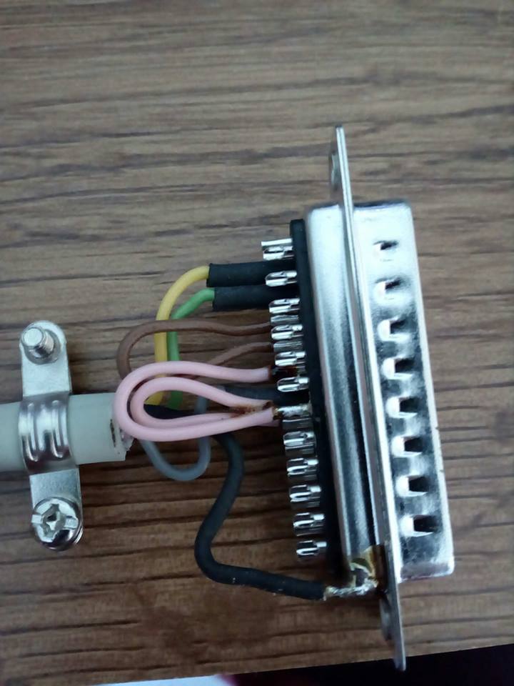

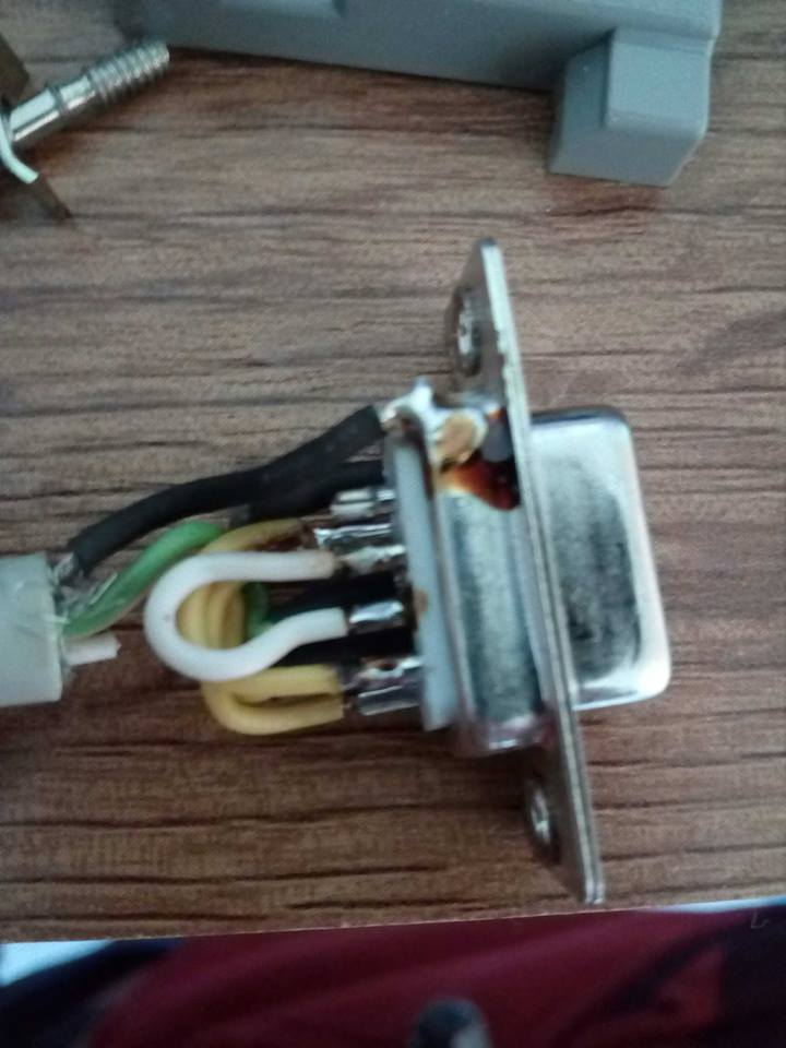

Zkontroluj si kabel, jestli má zapojené všechny signály a jsou správně překřížené. Ty kabely se různě šidily, mám tu i kousky jen se 4 vodiči a existují i nepřepřížené prodlužováky.

no tohle mi na prvni pohled prijde spatne
asi sis natvrdo potvrdil pripravenost na prijeti dat takze to posilas do cerny diry
system ma buffer na par radku kodu
kdyz se mu zaplni tak zrusi pripravenost a odesilatel musi reagovat zastavenim
kdyz ho uvolni zase nastavi pripravenost

jake zase spozdeni
tam musi byt rizeni toku
spozdeni prece nic neresi
jak ten odesilaci program muze vedet kolik ma spozdit
vzdyt vubec nevi kde a jak ta masina obrabi a kolik radku uz teda vykonala a z jake miry je tedy misto v bufferu
na to je to rizeni toku
posilaji se tam signaly po dalsich dratech te seriove linky
musis mit proste plnohodnotny kabel
ne jen 3 draty
ale vsechny musi jit do krize tam i zpet
ne jen 3 draty

Hardwarové řízení toku dat, neboli tzv. handshaking znamená, že komunikující zařízení mají kromě datových linek Tx a Rx propojené ještě další 1 nebo 2 linky. Vždy je zapojen výstup na jednom zařízení na vstup na druhém zařízení a stejně tak naopak (prostě je to propojeno do kříže, proto se často používá termín překřížené linky).
Zařízení, které chce vysílat data napřed zkontroluje stav na vstupu té handshake linky, a vysílání může zahájit až poté, co je tam aktivní úroveň.
Takže v praxi to funguje tak, že přijímající zařízení tam dá aktivní úroveň (tj. nastaví zelenou) a přijímá data, dokud je stačí zpracovávat nebo ukládat do nějakého svého bufferu. Až už hrozí, že by mu přetekl buffer a data by se mohla ztratit, tak shodí tu svou výstupní linku do neaktivního stavu (tj. nastaví červenou), a vysílající zařízení musí s dalším vysíláním počkat, až přijímač svá data zpracuje a zase nastaví zelenou.
V historických důvodů se používají 2 dvojice linek, RTS/CTS (tj. RTS na jednom zařízení je přivedeno na CTS na druhém a naopak) a DTR/DSR.
V výše napsaného plyne, že HW řízení tok dat musí mít správně nakonfigurovaná obě zařízení, protože kdyby to třeba přijímač uměl (to je ve tvém případě to CNC) a PC ne, tak by CNC nastavilo červenou, ale PC by na to kašlalo a cpalo tam data furt dál. To je myslím ten případ, jak to funguje u tebe.
No a samozřejmě kromě toho, že musí být správně nakonfigurovaná obě zařízení, tak taky musí být správně zapojený kabel, ale se to vysílající zařízení vůbec mělo šanci dozvědět, že jeho protějšek mu nastavil červenou.

ale jsem si docela dost jisty ze po trech dratech ti to komunikovat nebude
vetsina techhle rochrani pouziva hw rizeni toku
