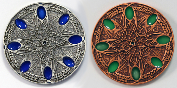

moj tip bol spravny ze to bude pre geocaching....v robote mame par ludi co sa tomu venuju...
teraz si spominam ze oni si dali robit nejake mince...hladali na nete vyrobcu a nakoniec im to robili v cine, bolo to okolo 500 kusov, cenu si uz nepamatam, ale lacne to moc nebolo...musim vsak uznat ze tie co som videl boli bezchybne do detailov.
kazdopadne skusim sa pohrat cez vikend s tou predlohou, je to vyzva, ta fotka nebude trivialna vec :)

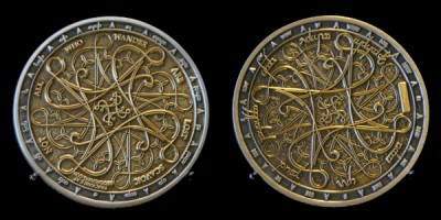

Já bych začal něčím jednodušším. Nějaký 2,5D - 2,75D by mohl jako první cvičení stačit. Něco jako to na přiloženém obrázku.
To by se mohlo celkem rychle nakreslit, nebylo by potřeba žádné 3D kopírování ani snímání. Samozřejmě plně 3D mince, to by byl další krok :-)

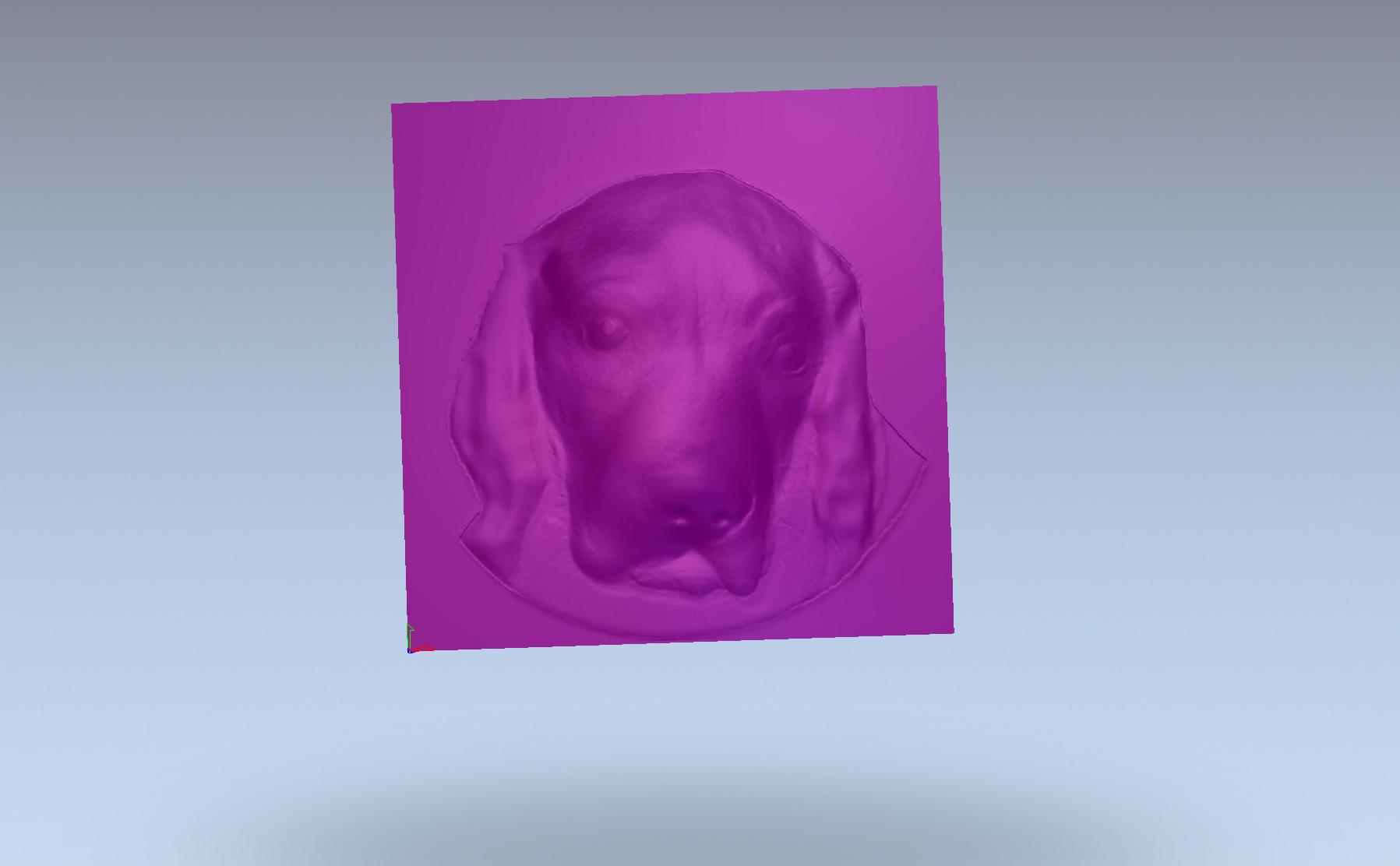

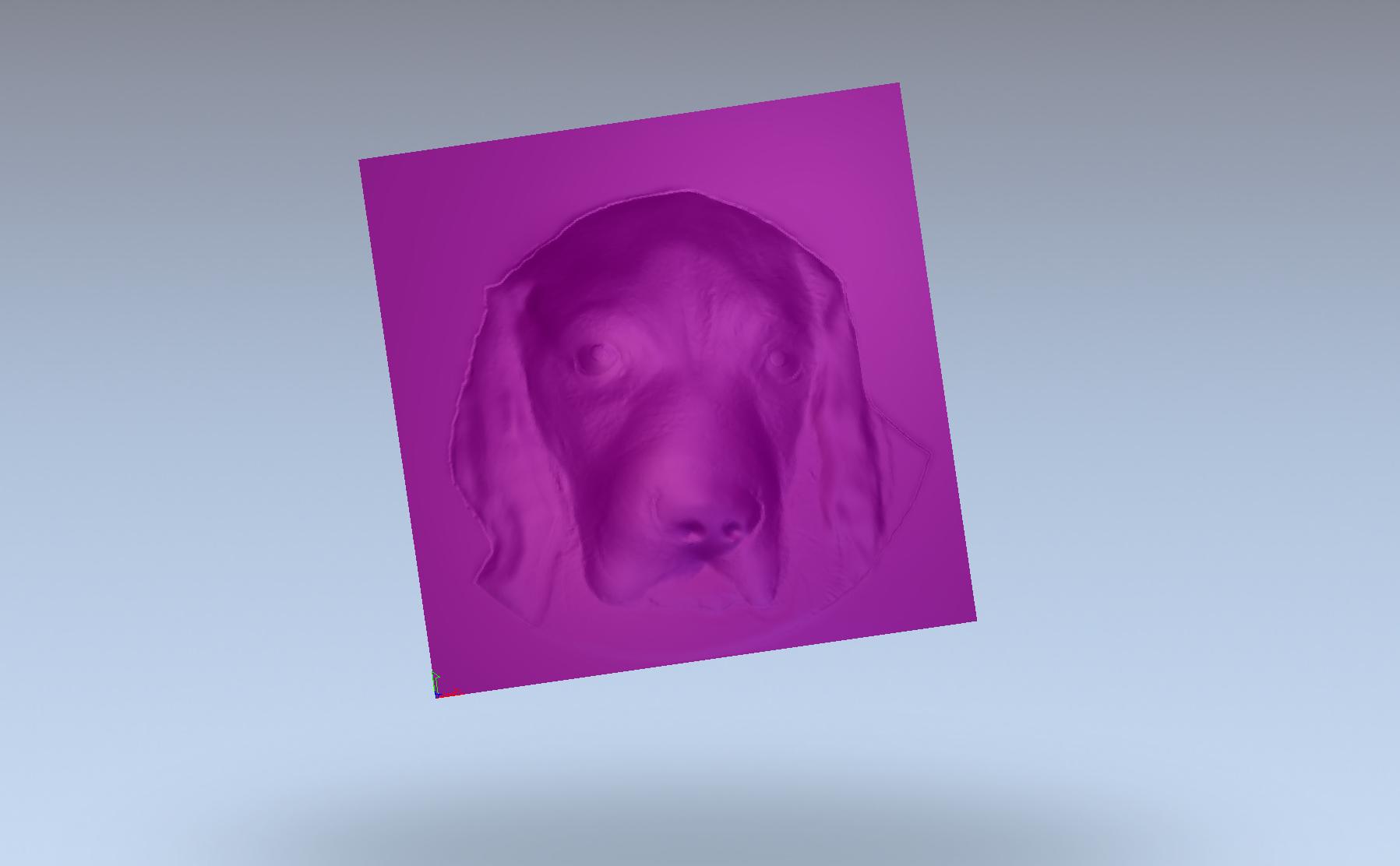

tak som sa pokusil malovat v artcame...vysledok nesplnil moc ocakavania...chcelo by to fotku vo vyssom rozliseni...tuto som vysekol z toho pdfka a bola po zvacseni cca 500x500(a hodne kockate)...myslim ze s fotkou bez zvacsenia aspom 1500x1500 pixlov by to bolo hoodne krajsie...inak robota cca na 3 hodiny...mam sa co ucit :)
motorovy
Příspěvky: 359
Registrován: 12. 6. 2008, 7:27
7. 7. 2009, 10:09
vadi mi na tom ze je to cele take zahmlene, chybaju tam detaily :? , nemam zatial cnc masinu takze nemozem overit ako by to vyzeralo realne...
